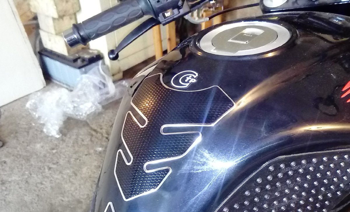

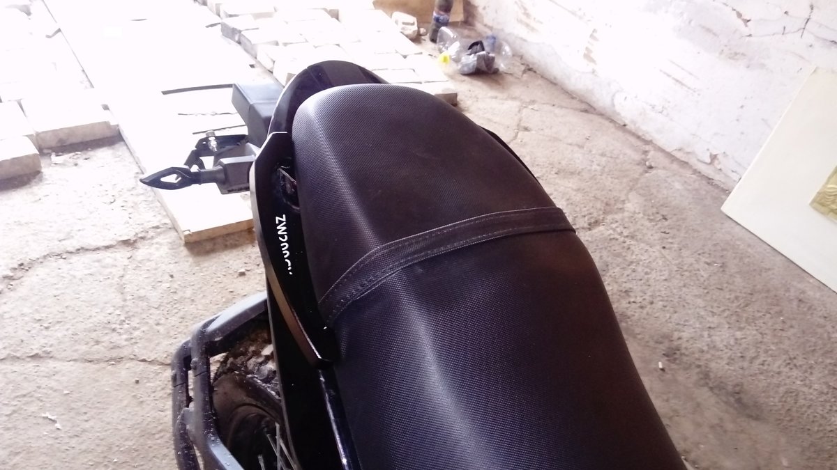

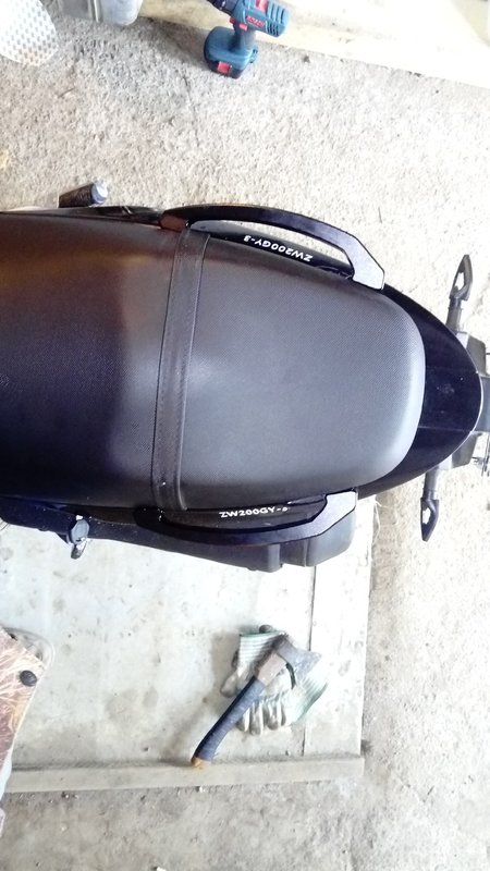

30 минут назад, Rider "47" сказал:

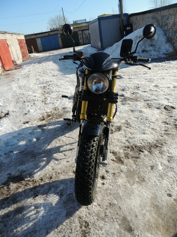

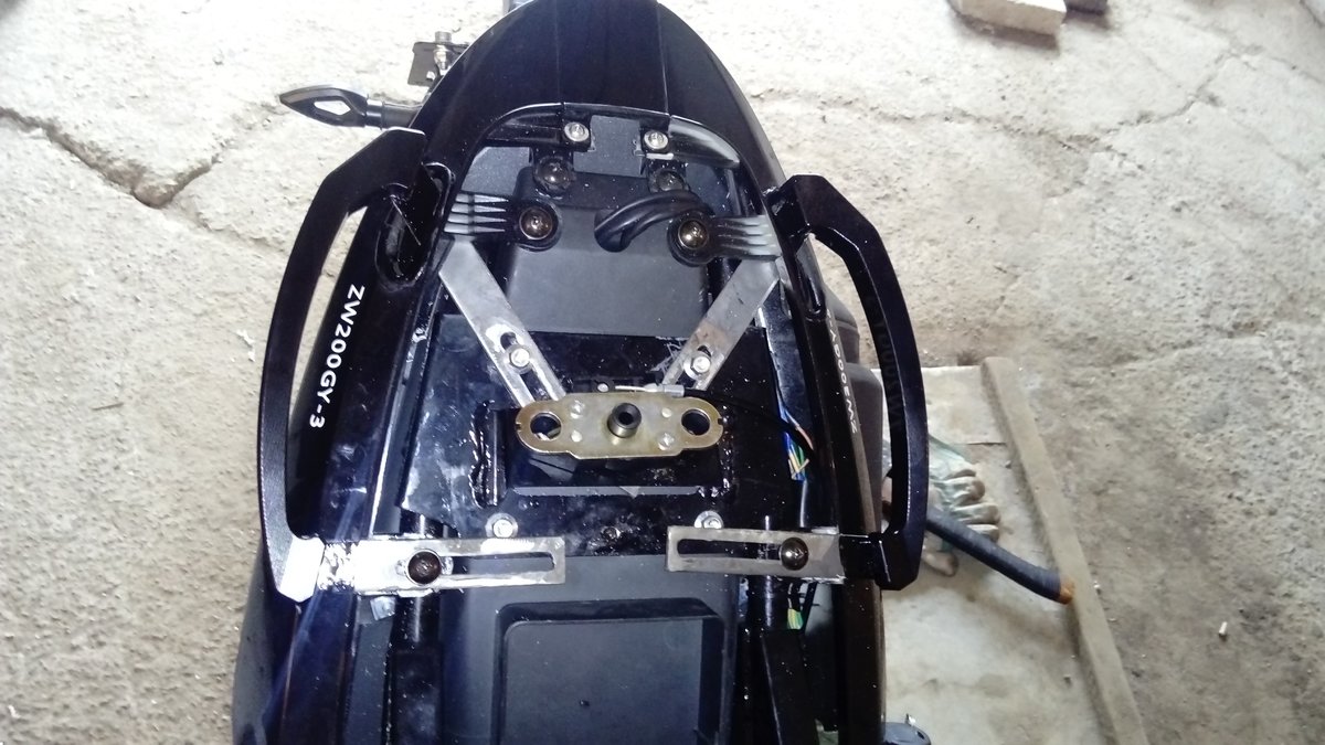

Всем привет, хочу поделиться проделанной работой
Во-первых мне стало не удобно передвигать мот по гаражу потому что у не за что взяться на жопе и я приделал боковые ручки, они же будут использоваться в выдвижном виде для вывешивания боковых сумок
Во-вторых я решил бороться со светом с помощью замены фары: я установил фару от урала, в нее отражатель от уаза под h4 и лампу на 55w, свет стал нормальным и с правильной границей
Ну и остальное по мелочи
Круто получилось! А ручки от какой техники приманстрячил?
