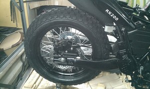

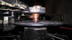

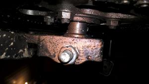

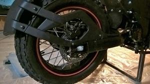

Денис, подскажи пожалуйста по установке заднего колеса. Там 2 втулки - непонятно какая справа, какая слева и их ориентация. Лучше с фото. Может есть какие особенности?
Ох,мужики! С нетерпением жду ваши диалоги об устройстве и оптимизации РЕКСа!)))
Ща, пойду сфоткаю.
Лови, слева на право со стороны заднего колеса. Левая втулка и правая. Разверни только фотки на 90град. вправо.

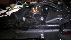

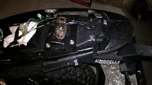

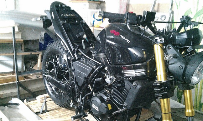

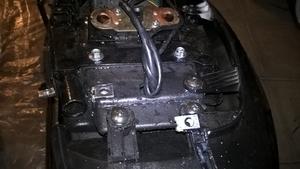

Был вчера в Краснодаре в магазине- мотоцикл действительно здоровый, как раз под мой рост. На фото и видео не понимаешь его реальных размеров пока не увидишь в живую. Пообщался с продавцами, они сказали, что хвост имеет металлический каркас и если снять сиденье, то это будет видно. Хотя я, сняв сиденье, ничего такого не увидел, может если снять пластик под крылом (хвостом)... Вот собственно просьба: возможно снять пластик и посмотреть так ли это? Если можно с фото.
Вить лови, сегодня вспомнил про твой вопрос про хвост. Как мог сфоткал, как я и говорил, после рамы силовой пластик.

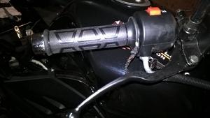

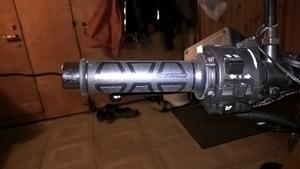

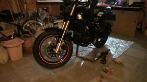

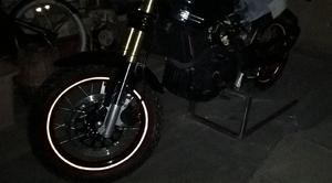

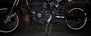

Ну лови оптимизацию))) Ручки с подогревом, правая и левая. И светоотражающие наклейки на обода.Без вспышки и со вспышкой.
Спасибо тебе, Ден, что не забыл. Как кстати за это время нормально себя ведет? Трещины не неметились? А что решил с фарой? Смотрю снято стекло с отражателем...
Ведёт себя достойно, трещин нет. Фару снимал для подключения ручек с подогревом, все контактные фишки убраны внутрь фары.
Привет всем. Разобрался с задним колесом.(Денис -спасибо за информацию). Задний тормозной суппорт был в упаковке, когда распаковал - все стало ясно: роль втулки справа играет тело суппорта, а слева втулка.

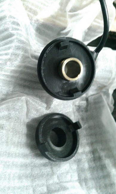

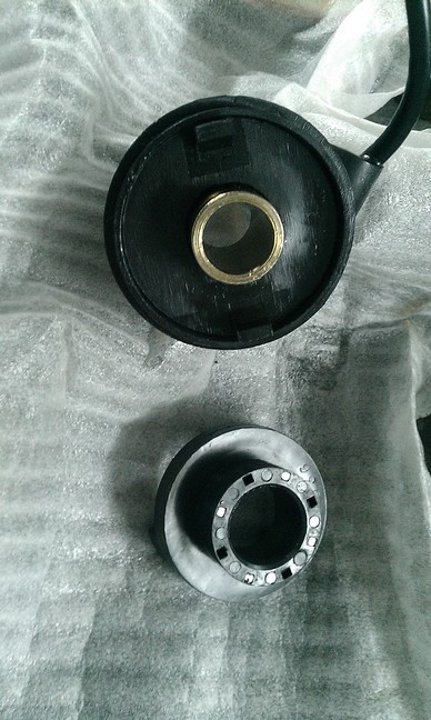

В комплекте деталей присутствует дополнительный датчик вращения переднего колеса, я так понимаю. Он по размерам не совпадает с родным, установленным. Чтобы это значило? Положили по ошибке, или куда-то его надо устанавливать? Какие будут мнения, Денис? Вверху родной, внизу который "лишний".
Наш тот который на правой фотке с магнитами. Выше в моих постах про него было написано :)

Это один и тот же, я его сфотографировал с прямой и обратной стороны. "Наш" я вынимал, он по размерам отличается, не взаимозаменяем.
Наш тот который без скобок.
