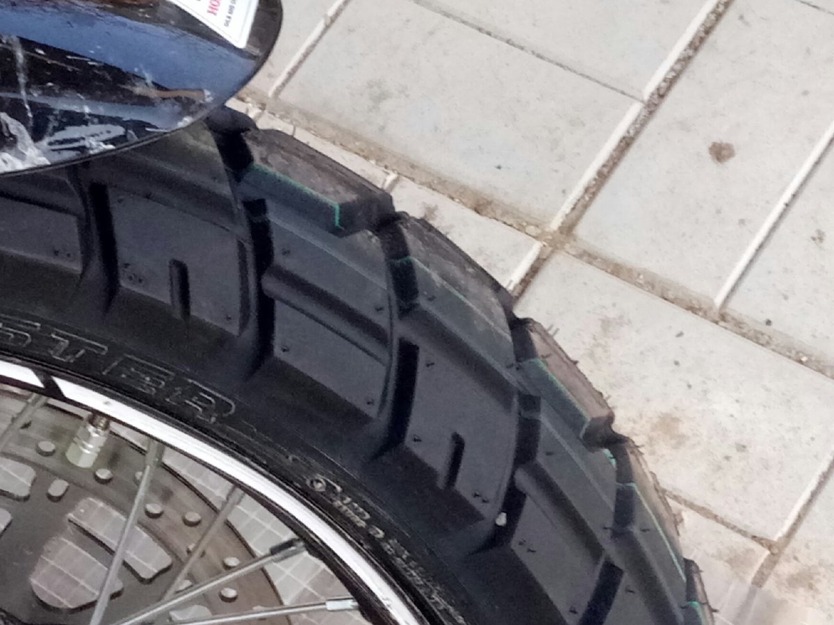

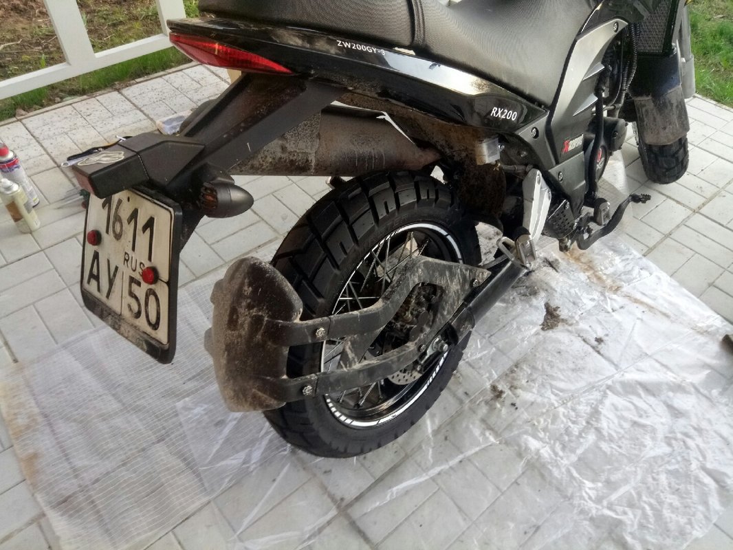

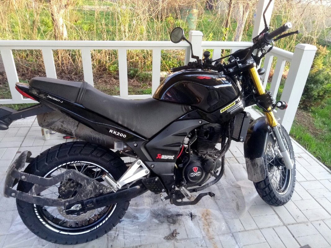

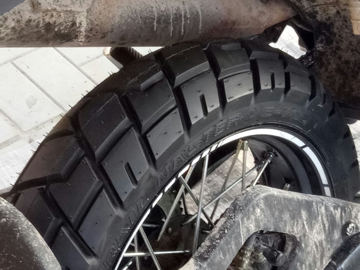

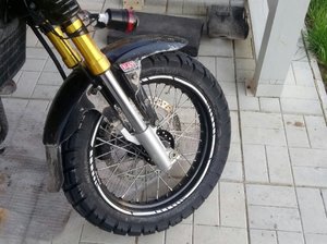

В выходные подтянул рулевой подшипник и заменил резину. Теперь едет на все сто.1.thumb.jpg.7ae96468f5b7b37494d6d128c4f2e2f6.jpg Доволен как удав.?
Что за резина? На вид пониже стоковой.
Моторезина Shinko 150/70-17 69Q E705 Trail Master,Shinko 120/80-18 62H E705 Trail Master.
Резина самая бюджетная из нормальных фирм.Производство Корея.
Разница в качестве езды очень большая.
Опыт вождения все таки уже у меня 26 лет.
Надо обязательно регу лировать подшипник руля. Как это делать есть подробное видео на ютьюбе.
Пропало ощущение что спереди едешь на яйце при скорости 50-70 км/ч.
Мотоцикл идет ровно не трясется.
Очень хорошо держится в поворотах.
На грунтовке тоже отлично ведь резина двойного назначения.
В общем стало комфортно ездить.Мотоцикол едет как и должен.
По высоте разницы не заметил она минимальна порядка 5мм.
Цена вопроса 9400тр.Но колеса снимал сам.
