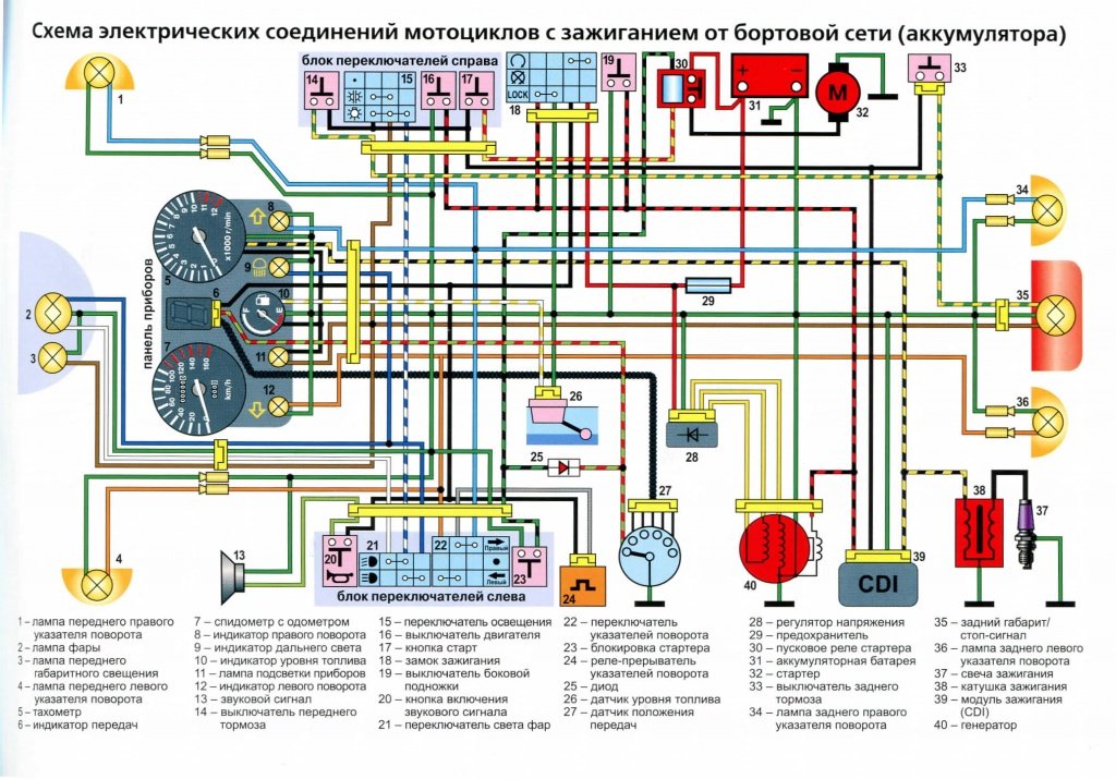

Все Салям. У кого нибудь есть электрическая схема на этот мотоцикл ?
Привет. Есть такая схема.

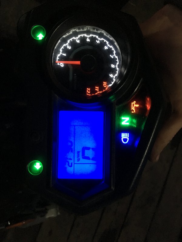

10 часов назад, Labeled сказал:
У кого нибудь так было ? Что б вся панелька горела.
У меня наоборот не светит я незаморачиваюсь

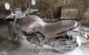

Коллеги подскажите, можно ли мыть данный мот керхером? Или может чего нибудь замкнуть от воды?
Можно! Я мою регулярно. Но без пены, просто водой грязь сбиваю.

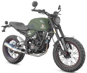

Немного оффтоп: в продолжении темы скремблеров от производителей из Китая.
Зацените, что я увидел на сайте Geon. Новинка, в этом месяце появился в продаже, цена порядка 100к. Есть три расцветки. Может у нас кто-то клона выпускает ?
Только я вас прошу, не начинайте про лес и рыбалку, качество и т.д. У нашего свой шарм, информация просто для ознакомления.
3 часа назад, DevilDace сказал:
Прикольный мот, в России его еще не видел в продаже, только на Украине... Что самое хорошее у него - коробка на 6 передач! Внешний вид тоже хорошь, ну а в остольном нормальный китаец. Если будет стоить не более 100К рут, то хорошая альтернатива нашему.
