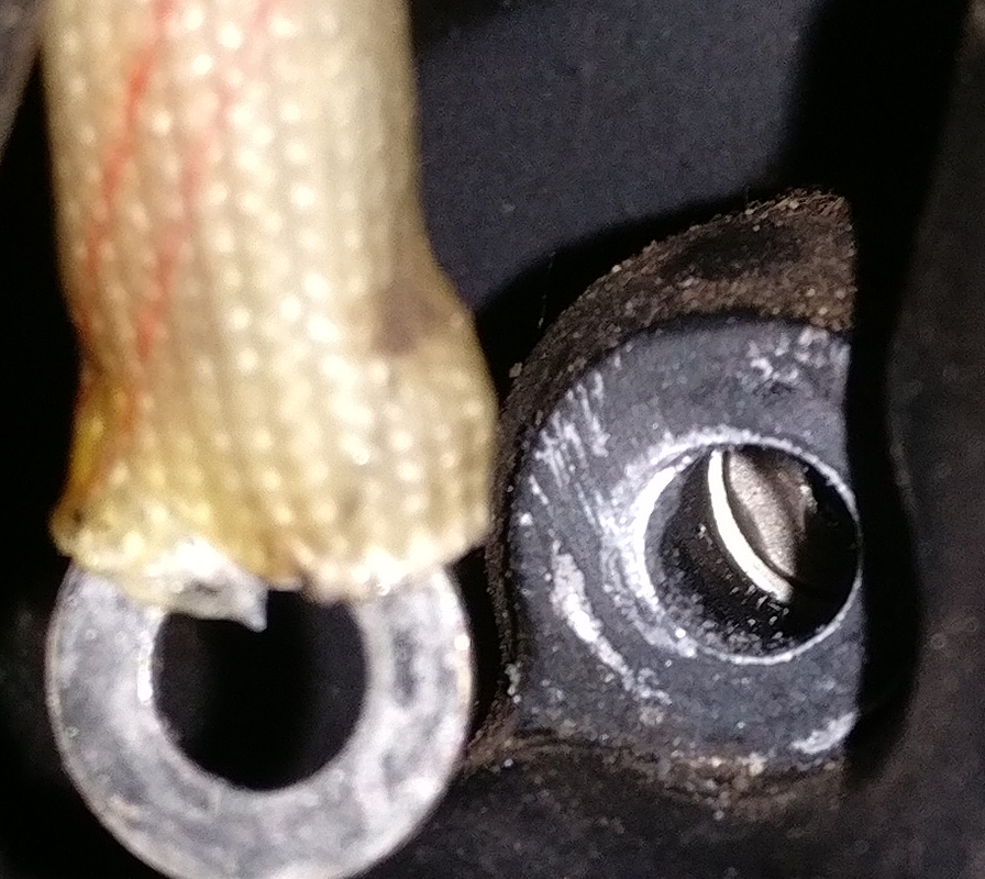

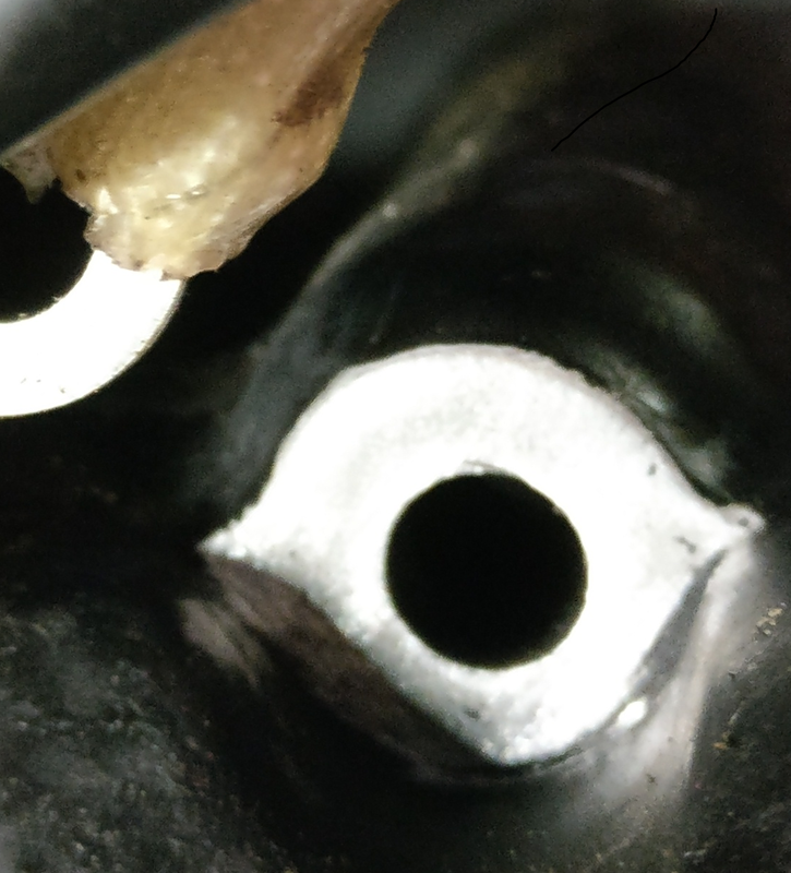

6 часов назад, michmen сказал:
Подозреваю, что разболтался контакт с массой или к стартеру минус плохой контакт имеет. Кто знает, где минус на двигатель подсоединяется и есть ли у стартера отдельная минусовая клкмма или с корпуса берется.
Верный ход мыслей. Ищи плохой контакт. Может быть не только на массе но и на плюсе. Масса на движок приходит справа, внизу, вроде бы. По крайней мере на Форестере. Там просто провод клеммой под болт крышки затянут. У стартера отдельного минуса нет. Ради проверки можешь накинуть толстым проводом отдельный минус на корпус двигателя, чтоб узнать минусовой или плюсовой контакт потерялся.
Предположение про плохой контакт на массу оказалось верным. Мало того, что болт открутился пальцами, дак еще он крашеный, как и картер двигателя. Зачистил, затянул. Проблема ушла. Заодно и контакт на раму под сиденьем зачистил.
Изменено пользователем michmen
