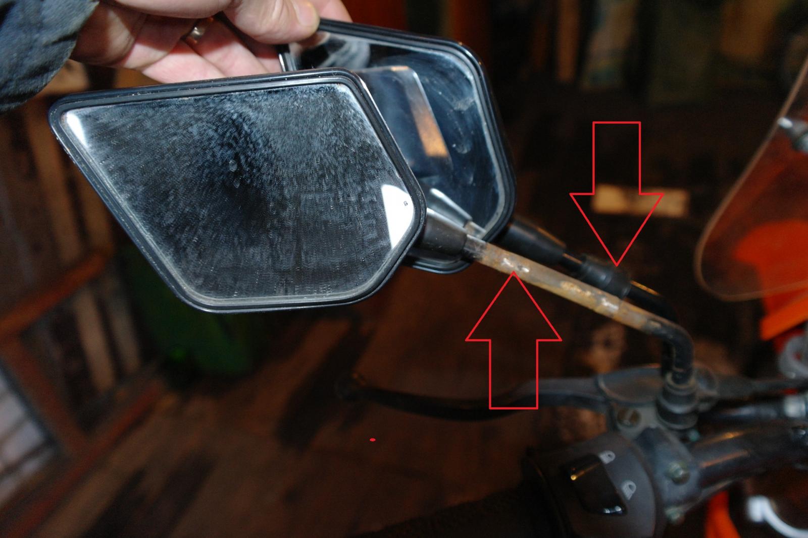

    Увеличил длину стойку зеркала заднего вида. Теперь любуюсь на обгоняющий меня транспорт, а не на своё плечо.

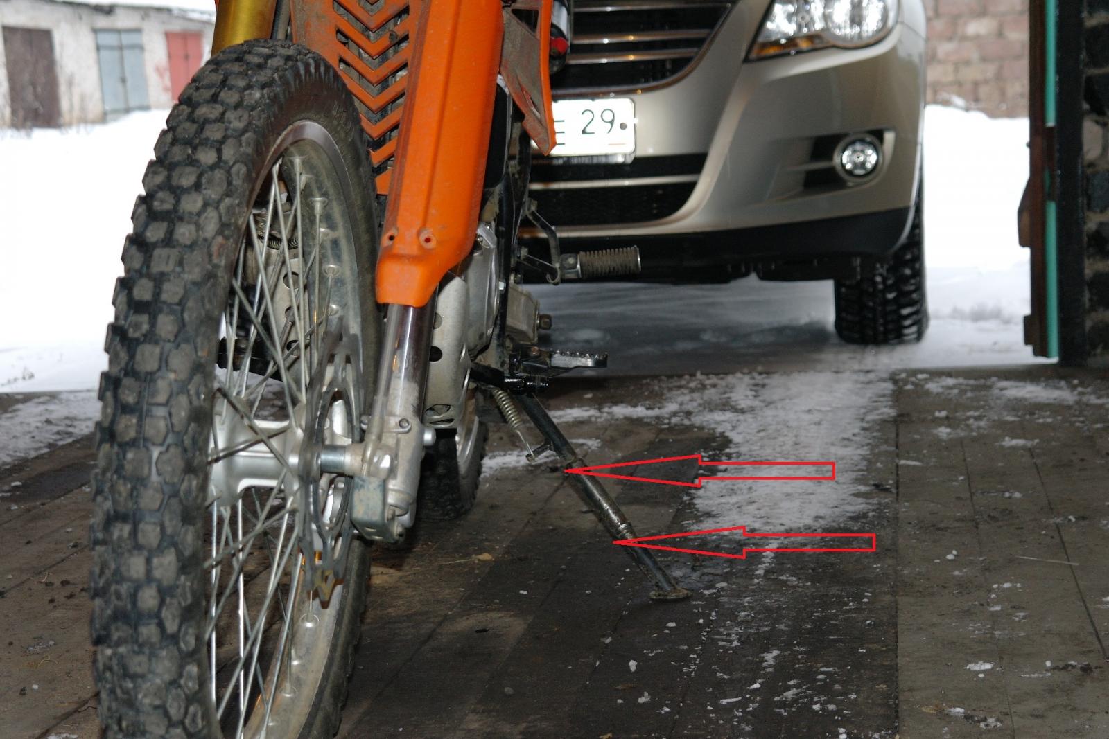

post-18133-0-23388600-1418230814_thumb.j   Увеличил высоту подножки. На песчаном берегу теперь стоит устойчиво.

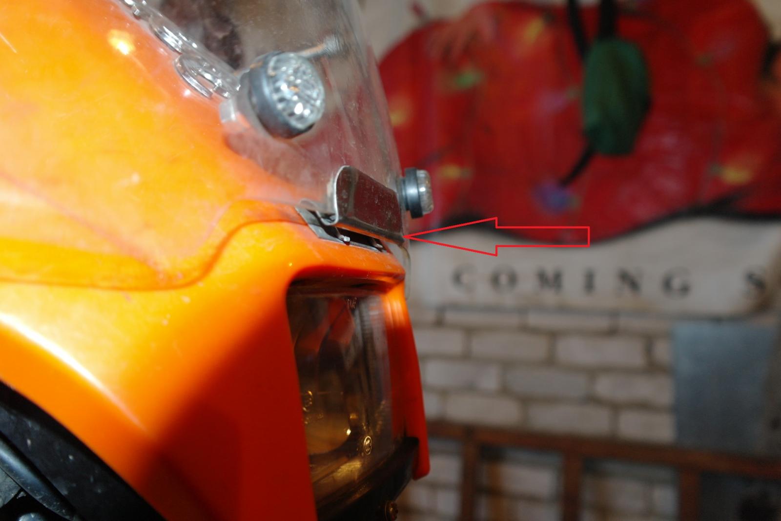

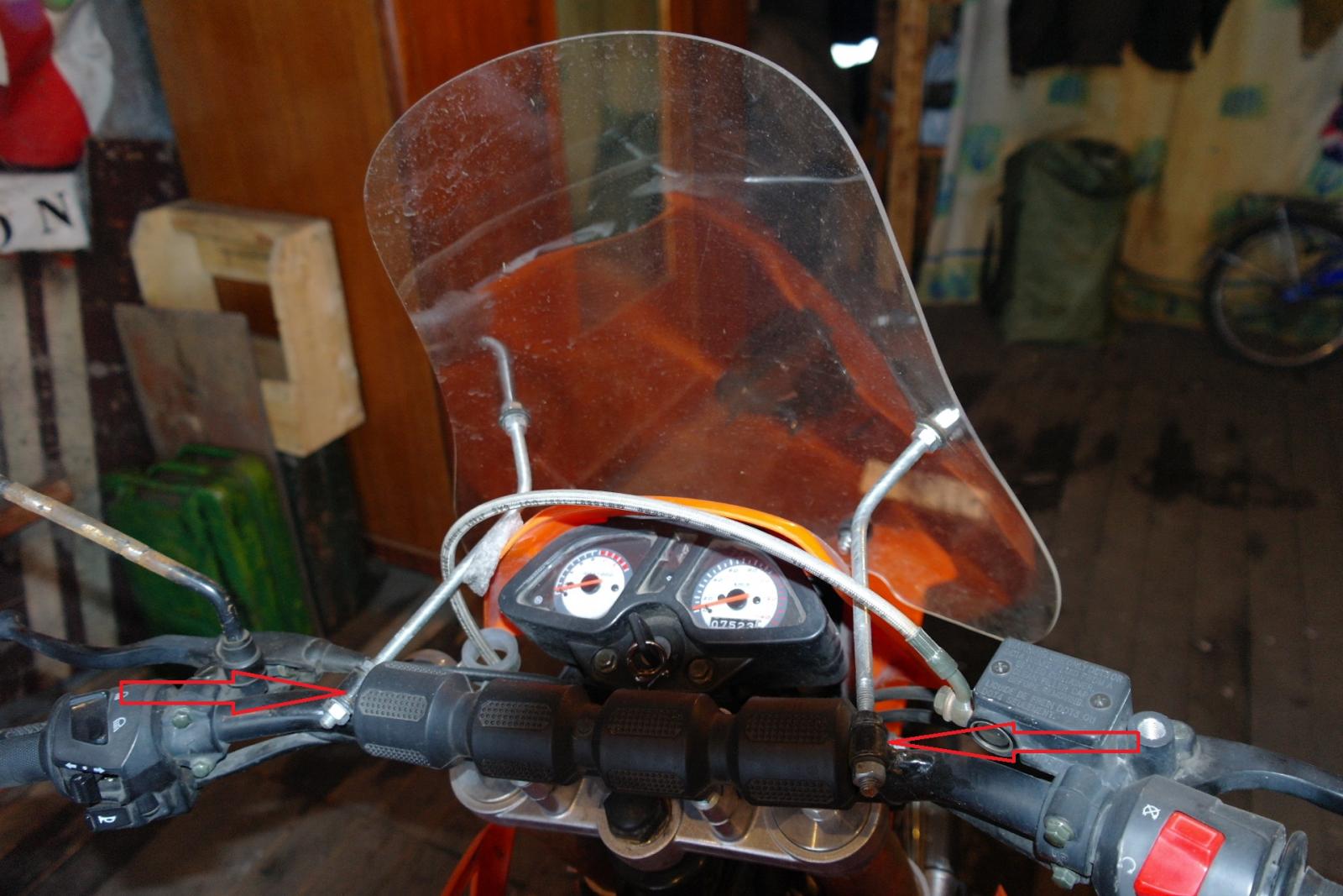

    К рулю приварил втулочки, на обтекатель закрепил державку и установил ветровое стекло от альфы. Грудной остеохандроз плохая штука.

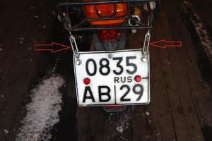

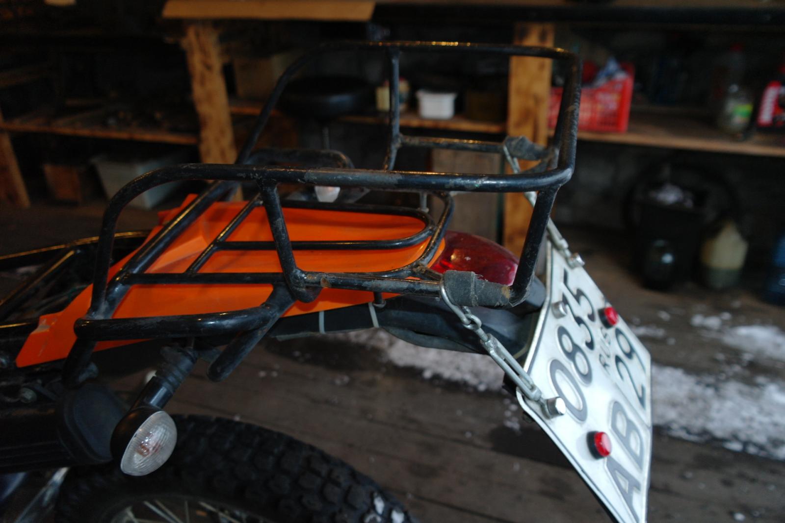

         Номер дополнительно закрепил таким способом, уж больно была большая амплитуда заднего крыла на пересечёнке.

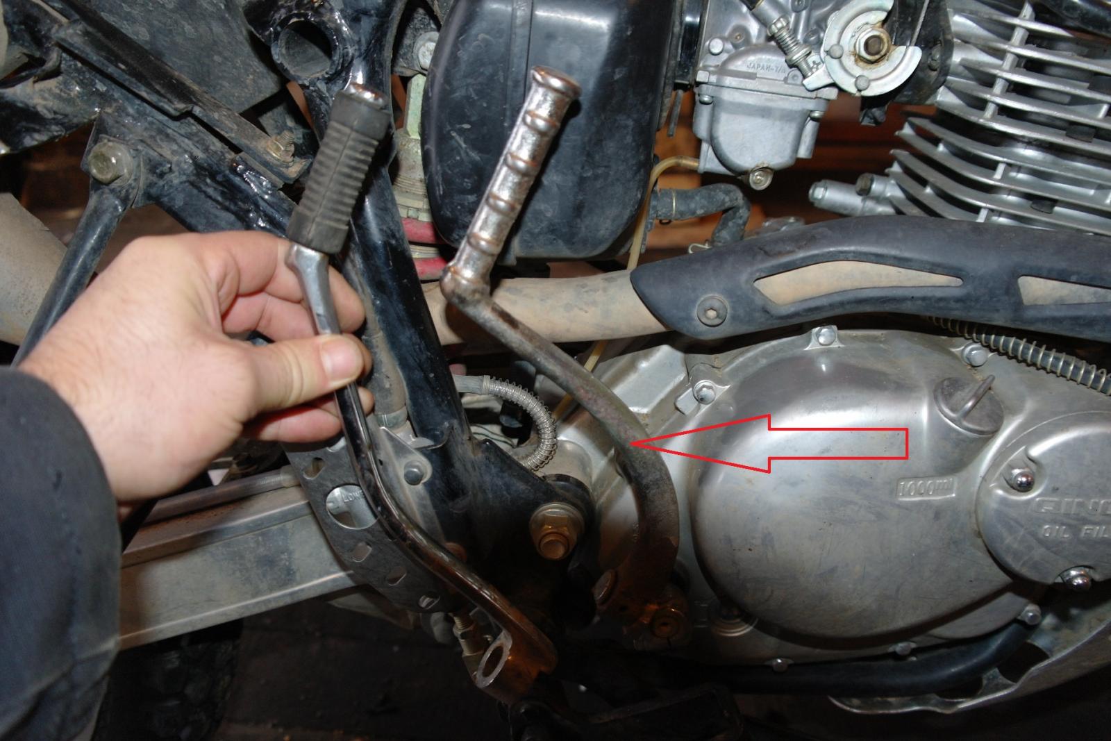

    В первый же сезон потерял кикстартер, альтернатива от родного ИЖака-узнаёте? QMовский кик нашёл через 9 месяцев.
post-18133-0-52824500-1418231383_thumb.j  Отдельная история.

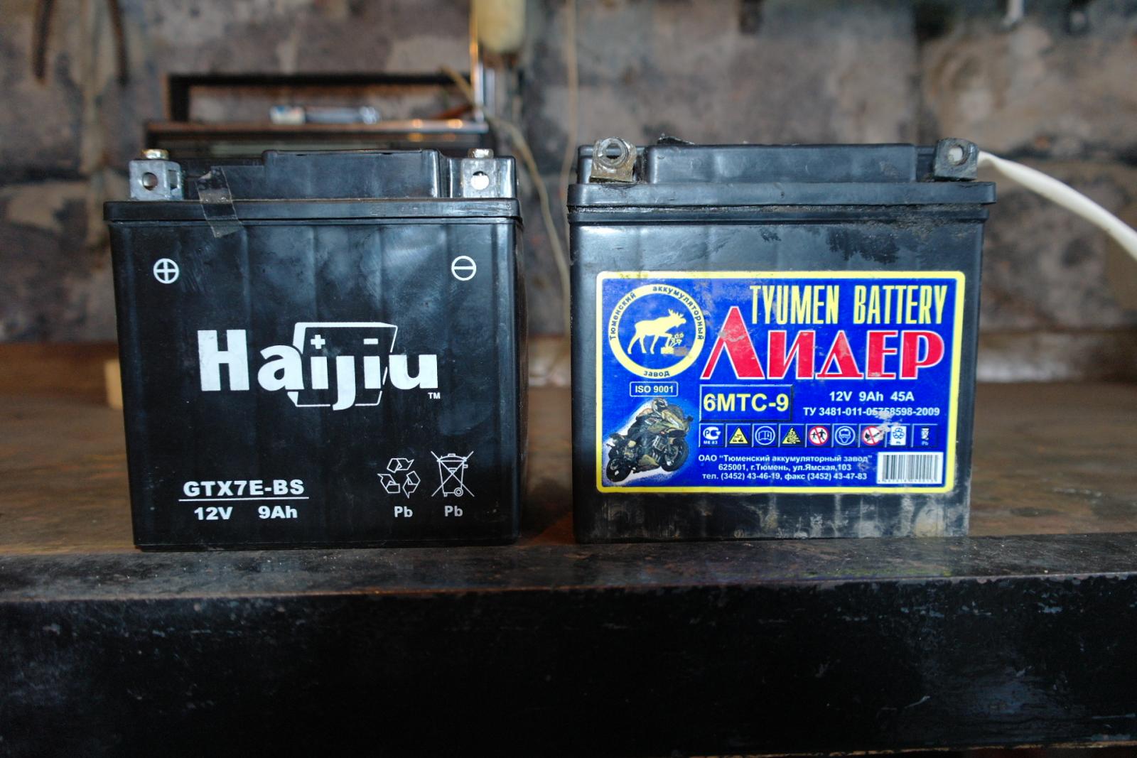

        При покупке родная АБ не показала признаков жизни. Пришлось поддерживать отечественных производителей. Кстати, угол наклона мото здесь актуален.

Про номер весело, но по делу, у меня отвалился и ппц, не нашел, только потом вспомнил, что проезжал мимо бригады жел.дорожников, они наверно и приютили сиротку  :angry: теперь на дрезине (это не DRZ, к слову, а тележка по рельсам бегает с мотором) с номерами будут гонять... А замена номера все-таки 1500...Короче тоже думал как бы прикрепить тросик. теперь направление мысли есть...
А вот чтобы подножка в песках савсем не проваливалась надыть снизу ее прикрутить (приварить) побольше площадью металл. квадратик и тогда вариант с завалом почти исключен.
