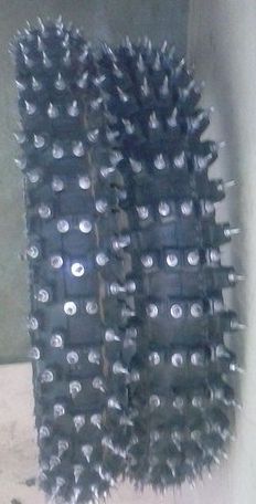

Уралец Опубликовано 13 ноября, 2015 Жалоба Опубликовано 13 ноября, 2015 Что такое 200км? 2-3 раза на работу съездить. Через неделю, полторы ничего от них не останется. Что бы сравнивать, нужно как минимум попробовать, 8-10 мм шипы я тестил в тот сезон и понял, что по асфальту ездить невозможно, вернее возможно, но очень аккуратно, скользко просто ппц, да же при вялом разгоне из под заднего колеса искры летят. На авто шипах я не ездил, но читал положительные отзывы других мотоциклистов, катающих по городу. Вы специально чтоли...приводите некорректные сравнения? ;) Я привёл подробную информацию,по своему способу ошиповки и высказал предложение об улучшении износостойкости,а вы просто: "...8-10 мм ...я тэстил...по асфальту ездить невозможно..." :wacko: . Какую резину шиповали? Сколько шипов,где? Чем шиповали?Сколько и где ездили?Какой стиль езды(это про искры из под колёс)?...и т.д. B) А то ведь в приведённом видео видно,что шиповочка "так себе"... ослабленная и обречённая на быстрый износ. :( Цитата
Jhonkin Опубликовано 13 ноября, 2015 Жалоба Опубликовано 13 ноября, 2015 (изменено) Если честно, такая шиповка у большинства бездорожных покрышек с высокими протекторами, а вот если шиповать дорожную резину, а тем паче слики, то количество шипов можно увеличить в разы... Я кстати, тоже удивлялся в начале про количество шипов, но вспомнив изъежженые колеса у Wells 250 Offroad в соседнем дворе (почти слики), все понял. :) Изменено 13 ноября, 2015 пользователем Jhonkin Цитата
Уралец Опубликовано 13 ноября, 2015 Жалоба Опубликовано 13 ноября, 2015 Ну так человек же спрашивал здесь по поводу езды по ДОП.А там по-моему только частая шиповка и поможет.А чтоб дольше не пришлось менять изношенные шипы,надо использовать шипы подлиньше,лучше 10-15 мм. Воткнёт в "универсалку" по 700 дюбелей(а ещё лучше 750-800) и будет ему счастье на подольше.Ведь усилие "на износ" удельное на один дюбель будет меньше,а соответственно и срок службы дольше. И чем чаще ошиповка,тем меньше колесо "колбасит" на асфальте. Стоит ещё обратить внимание на вес покрышки.Лучше полегче,а то ведь дюбеля добавят ещё 4-5 кг. Цитата

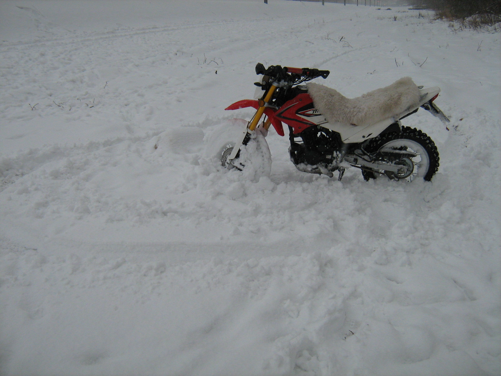

Уралец Опубликовано 14 ноября, 2015 Жалоба Опубликовано 14 ноября, 2015 Затянулся спор. По поводу какую резину, где, как, чем и т.п.: http://www.china-moto.ru/forum/topic/4884-шиповка-моторезины/?p=133412 Стиль езды, по пересечёнке бодро, по асфальту - первая передача, что бы пересечь шоссе поперёк, если нужно ехать вдоль - только по обочине. Пример: https://youtu.be/VplEiPi9Byk?t=4m9s Короче, на шипах, в городе, ездить не безопасно, думаю с этим вы согласитесь? Резину вы шиповали под внедорожье,поэтому по асфальту она плохо идёт. У меня шиповка явно лучше под асфальт подходит и нормально по нему едет,безопасно :) . На видео вроде падения из-за того,что едите по дороге.По-моему если бы ехали не по дороге(по целине),то вообще не падали бы. Сегодня покатал по снежку :rolleyes: .У нас снег валиттт ,просто пипец как! Пухлячок такой неслабый(переднее колесо на 1/3 под снегом) и я решил испытать проходимость своего эндурика. Хорошо идёт по очень жесткой и ровной укатанке или по целяку(пухляку). Там где накатано слабо плохо идёт,рыскает и юзом разворачивает. Доехал до озера (18-20 км через горки и поля),покатал по озеру(лёд 15 см и сверху снега 10-15 см).Нормально идёт и весело :) . По пухляку нормально идёт под хороший "газ" и тоже весело :P .Накатал 40 км и доволен как сытый кот :D . Цитата

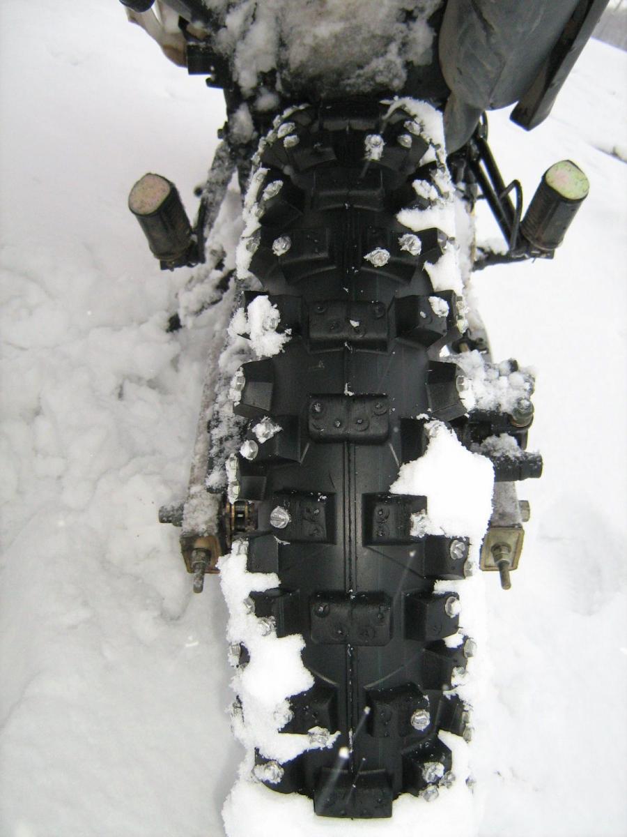

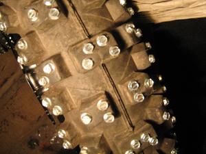

drone05 Опубликовано 30 ноября, 2015 Жалоба Опубликовано 30 ноября, 2015 продублирую тут, а то в тему про рейсеры не все ходят. Шиповал стоковую резину. взял шурупы на 13 вот такие http://big-bolt.ru/k...nkovannyye.html вкрутил по 180 штук. Работы на час. По укатаному снегу держак как летом по твердой грунтовке, может даже чуть лучше. Сильно потестить не удалось, темно уже сильно, да и экипироваться не хотелось. Одел боты и шлем только. цена вопроса 40 копеек за штуку :) еще по 60 штук можно вкрутить точно. В запасе лежат 240 шурупов на замену или добавить если покажется мало. Ну и в магазине вроде еще их дофига. учитывая что я раз 10-15 выйду за зиму, думаю цена/качество для меня и таких как я очень хорошая. 2 Цитата

Genriz Опубликовано 30 ноября, 2015 Жалоба Опубликовано 30 ноября, 2015 продублирую тут, а то в тему про рейсеры не все ходят. Шиповал стоковую резину. взял шурупы на 13 вот такие http://big-bolt.ru/k...nkovannyye.html А высота головки какая? Цитата
drone05 Опубликовано 30 ноября, 2015 Жалоба Опубликовано 30 ноября, 2015 А высота головки какая? штангеля под рукой нет. Судя по линейке около 4 мм Цитата
