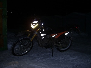

san Опубликовано 13 декабря, 2014 Жалоба Поделиться Опубликовано 13 декабря, 2014 Результат продублирую сюда 3 Цитата Ссылка на комментарий Поделиться на другие сайты Поделиться

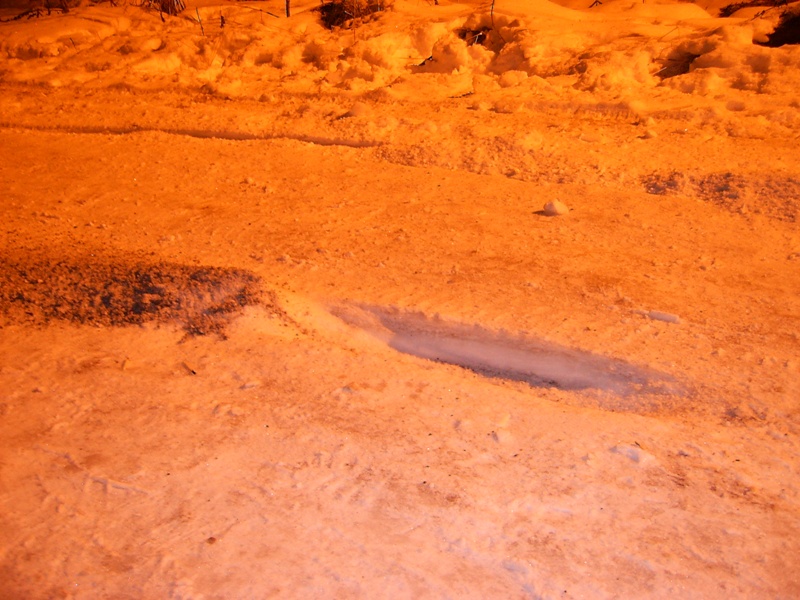

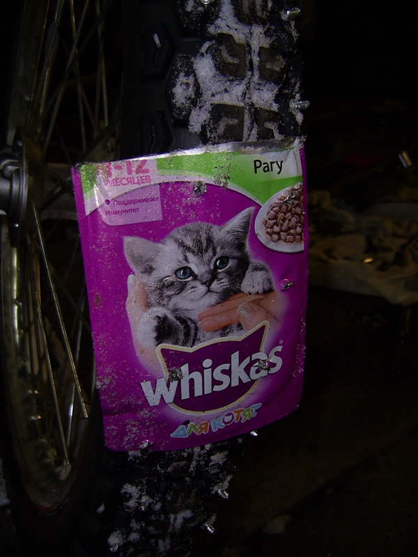

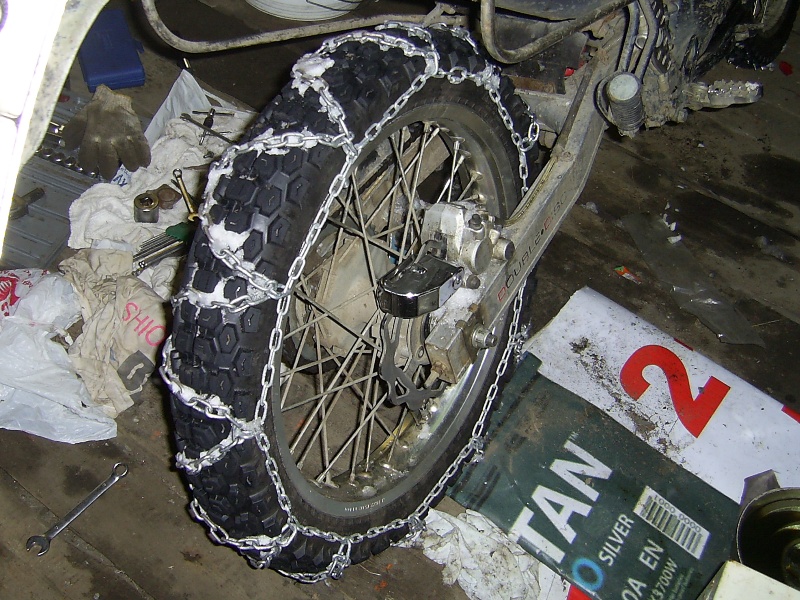

bord-51 Опубликовано 14 декабря, 2014 Жалоба Поделиться Опубликовано 14 декабря, 2014 Мой мот на зимних подковах: зад: Перед: На снего-льде если зажать передний тормоз цепь гребёт так: Без проблем проезжал такие "мостики" над теплотрассами Котёнка задавил ;) Цепь на откровенном льду с большими волнами (более 20 см перепада на 40см длинны) разных направлений откровенно слабее шипов. На ровном льду вполне нормально передвигаться без спортивных амбиций. В общем и целом на льду цепь тянет вперёд на 4, удерживает от перемещения вбок на 3. На снегу же, учитывая лысость резины, помогает ехать вперёд тоже на 4, по сравнению с зубастой резиной на свежему снегу, но ещё не промёрзшей землёй - тут тяга на 5. 2 Цитата Ссылка на комментарий Поделиться на другие сайты Поделиться
Jhonkin Опубликовано 14 декабря, 2014 Жалоба Поделиться Опубликовано 14 декабря, 2014 Тоже думал про цепь - здесь многое зависит от протектора, в теории если бы у меня был редкий или дорожный протектор, то использовал бы мотоцепь - она ширше и устойчивее, на первый взгляд, ну и от бокового заноса повставлял бы саморезы или еще чего-нибудь... Цитата Ссылка на комментарий Поделиться на другие сайты Поделиться
