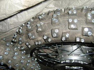

K-D-G Опубликовано 15 декабря, 2014 Жалоба Поделиться Опубликовано 15 декабря, 2014 Всё таки стоит расслабиться. Проповедь: "что хорошо,а что плохо" агрессивной становится. Пусть люди сами решают ;) эта тема для получения информации, так сказать пособие для ошиповки, и здесь столкнулись две абслютно разные категории мотоциклов, и у читателя может возникнуть не правильное представление о способе ошиповки своего мотоцикла.. так что здесь от меня никакой агрессии, а здравое рассуждение, смешивая два разных класса мотоциклов, у новичка в голове будет каша.. всётаки настаиваю на разделении темы.. 2 Цитата Ссылка на комментарий Поделиться на другие сайты Поделиться

Genriz Опубликовано 15 декабря, 2014 Жалоба Поделиться Опубликовано 15 декабря, 2014 На хороших острых шипах по льду заноса вообще не должно быть. Как это? Даже если специально в занос пускаешь? Это ж какие шипы должны быть, чтобы обеспечивать такой держак?! Цитата Ссылка на комментарий Поделиться на другие сайты Поделиться

evil_laugh Опубликовано 15 декабря, 2014 Жалоба Поделиться Опубликовано 15 декабря, 2014 да ты прав, но к колдкатерс это не относится, т.к. это не хорошие и не острые шипы, да и шипами их трудно назвать..Именно так.Как это? Даже если специально в занос пускаешь? Это ж какие шипы должны быть, чтобы обеспечивать такой держак?!Обычные остро заточенные дюбеля в жёсткой резине с шашками. Я сколько ни пытался на льду пробуксовать или заблокировать колёса тормозами - у меня ничего не получилось.Не, ну ясен пень, что если у тебя адский кроссач с тяговыми звёздами и полсотней лошадей в моторе - может, и получится с газа заднее колесо в занос по льду пустить, когда шипы начнут лёд пропиливать. Цитата Ссылка на комментарий Поделиться на другие сайты Поделиться
ZVE Опубликовано 15 декабря, 2014 Жалоба Поделиться Опубликовано 15 декабря, 2014 Тогда тему еще делить придется ошиповка эндуро для "любителей" и "профи".Одно дело для максимального эффекта для серьезного катания в группе спортсменов снекитайскимимотоциклами.А другое "один вокруг гаража", "мы с женой на даче".А у нас тут форум чинамото и у 90% это первый мотоцикл(минск-ява на деревне у дедушки, летом, 3раза- не считается) .K-D-G предлагает лучшее и самое грамотное решение для эндуро на форуме,но многим пойдет и катер,которые без труда вкрутит любой подросток с шуруповертом.И из варианта "без шипов" и катер лучше выбрать катеры.А кому денег жалко можно вкрутить саморезы как предлагал я и Константинович Цитата Ссылка на комментарий Поделиться на другие сайты Поделиться

ZVE Опубликовано 15 декабря, 2014 Жалоба Поделиться Опубликовано 15 декабря, 2014 У меня дюбеля тоже в занос с трудом идут Цитата Ссылка на комментарий Поделиться на другие сайты Поделиться
evil_laugh Опубликовано 15 декабря, 2014 Жалоба Поделиться Опубликовано 15 декабря, 2014 У меня дюбеля тоже в занос с трудом идутТы свою литросибиху зашиповать не хочешь? :DА то у меня тут грешным делом проскочила идея XJR1200 шипануть... один хрен резину по весне менять :D Цитата Ссылка на комментарий Поделиться на другие сайты Поделиться
ZVE Опубликовано 15 декабря, 2014 Жалоба Поделиться Опубликовано 15 декабря, 2014 Дружище. "А суддьи КТо" (с) Не слышал такого ? (= Кто объективно даёт тут ответ какая шиповка лучше ? Ты ли ? :D Я не истина в последней инстанции и K-D-G мне не родственник,но я ездил на катере и обычных саморезах и дюбелях и "саморезах изнутри" Преимущество катера в легкой установке ,а держак хуже, чем то что предлагает K-D-G Цитата Ссылка на комментарий Поделиться на другие сайты Поделиться

san Опубликовано 15 декабря, 2014 Жалоба Поделиться Опубликовано 15 декабря, 2014 На Шинке 502 с профилем 100 так же хорошо едет без шипов по снегу и земле ) Скорее всего весь этот колхоз лишь хорош для развлечения себя, по факту проф. шиповка заводская абсолютно другая, но мало кто будет покупать митас за 9 т рублей, это понятно. ты кажется забыл поставить imho. "друг мой сердешный" 1 Цитата Ссылка на комментарий Поделиться на другие сайты Поделиться

tommy82 Опубликовано 15 декабря, 2014 Жалоба Поделиться Опубликовано 15 декабря, 2014 ты кажется забыл поставить imho. "друг мой сердешный" Вот с "сердечным" ты поторопился конечно :D Шинко 502 без шипов по зимнему полю и лесу (от-5 до+5) где нет обледенелых участков - Это опыт и эксперимент, который я проводил лично, и отвечаю за слова B) Заключение, на основе практического использовании идеи не подчёркивается теоретическим imho Цитата Ссылка на комментарий Поделиться на другие сайты Поделиться
Genriz Опубликовано 15 декабря, 2014 Жалоба Поделиться Опубликовано 15 декабря, 2014 Именно так. Обычные остро заточенные дюбеля в жёсткой резине с шашками. Я сколько ни пытался на льду пробуксовать или заблокировать колёса тормозами - у меня ничего не получилось. Не, ну ясен пень, что если у тебя адский кроссач с тяговыми звёздами и полсотней лошадей в моторе - может, и получится с газа заднее колесо в занос по льду пустить, когда шипы начнут лёд пропиливать. На сколько у тебя дюбеля торчат? У меня саморезы выступают где-то на 7-8мм в центре и 9-10 по бокам. В занос уходит легко и контролируемо. И лед при этом пропиливает, рытвины остаются... А вообще, меня вполне устраивает. Так даже интереснее, когда подрифтовать можно. )) Цитата Ссылка на комментарий Поделиться на другие сайты Поделиться
evil_laugh Опубликовано 15 декабря, 2014 Жалоба Поделиться Опубликовано 15 декабря, 2014 На сколько у тебя дюбеля торчат? У меня саморезы выступают где-то на 7-8мм в центре и 9-10 по бокам. В занос уходит легко и контролируемо. И лед при этом пропиливает, рытвины остаются... А вообще, меня вполне устраивает. Так даже интереснее, когда подрифтовать можно. )) У меня побольше выступают, от 10 до 12-13 мм где-то. Лёд протыкают :) Цитата Ссылка на комментарий Поделиться на другие сайты Поделиться
san Опубликовано 15 декабря, 2014 Жалоба Поделиться Опубликовано 15 декабря, 2014 Вот с "сердечным" ты поторопился конечно :D Шинко 502 без шипов по зимнему полю и лесу (от-5 до+5) где нет обледенелых участков - Это опыт и эксперимент, который я проводил лично, и отвечаю за слова B) Заключение, на основе практического использовании идеи не подчёркивается теоретическим imho я уж не знаю, как ты там опыты проводил, но шипованная и обычная резина (трекмастер к760) не может сравняться. И этот вывод я сделал из собственного опыта. По замёрзшей почве (-7) тормозной путь увеличивается, в сравнении с летом, раза в два. С шипами, в два раза уменьшается. Мот останавливается как вкопанный. 1 Цитата Ссылка на комментарий Поделиться на другие сайты Поделиться

K-D-G Опубликовано 18 декабря, 2014 Жалоба Поделиться Опубликовано 18 декабря, 2014 думаю скоро будет ещё один ролик по ошиповке.. зад наверно саморезы 6мм, перёд 5мм, в каждую шашку Цитата Ссылка на комментарий Поделиться на другие сайты Поделиться
