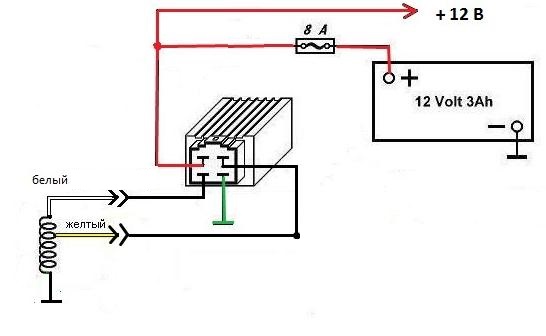

Yak Опубликовано 26 июля, 2016 Жалоба Опубликовано 26 июля, 2016 Host, Питбайк с завода был без аккумулятора? Поделись своим опытом установки аккумулятора. Мне это тоже предстоит. Мой питбайк в комплектации без аккумулятора. Фара не включается. Цитата
Host Опубликовано 26 июля, 2016 Жалоба Опубликовано 26 июля, 2016 Yak, с завода акум не ставят, эл.стартера же нет но освещение должно работать и без него, точно все разъемы соединил ? генератор на них ставят с двумя обмотками - одна высоковольтная, другая на свет смотри провода с гены - два желтых (или желтый и белый) это обмотка для освещения. они идут в регулятор напряжения (четырехконтактный блок слева под сидухой) из него на выходе красный провод +, зеленый - (сюда параллельно можно подключить акум) Цитата
