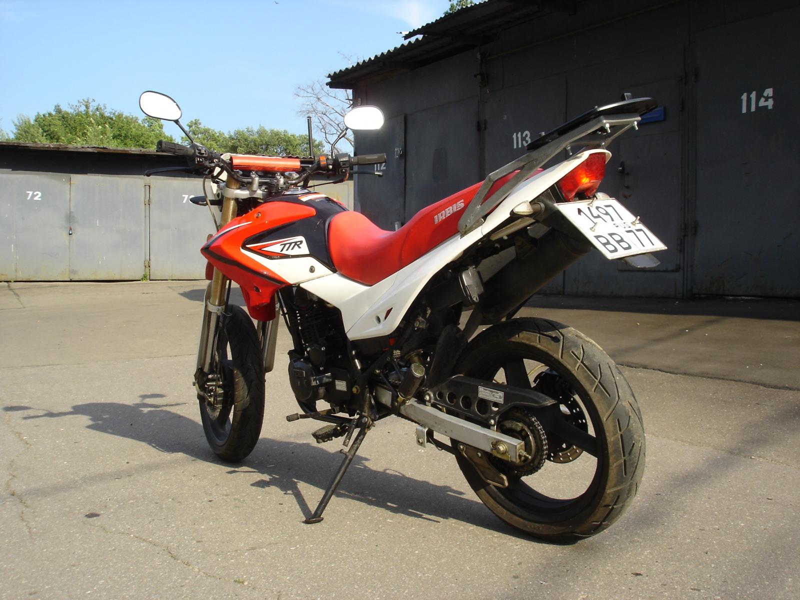

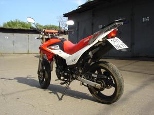

ikar Опубликовано 28 декабря, 2014 Жалоба Поделиться Опубликовано 28 декабря, 2014 Это мой МОТ ))) 1 Цитата Ссылка на комментарий Поделиться на другие сайты Поделиться
Vova_TTR Опубликовано 28 декабря, 2014 Автор Жалоба Поделиться Опубликовано 28 декабря, 2014 Это мой МОТ ))) Молодец! Отлично довел мотоцикл. Расскажи по подробней какой ставил амортизатор и как он встает за место штатного, и про резину какой тип/размер ставил. Буду оч.признателен. Цитата Ссылка на комментарий Поделиться на другие сайты Поделиться
ikar Опубликовано 30 декабря, 2014 Жалоба Поделиться Опубликовано 30 декабря, 2014 Амори ставил от cbr 1100 xx резину купил у знакомого от кросоча за 1000р ( у знакомого больше нет резины ) Цитата Ссылка на комментарий Поделиться на другие сайты Поделиться
