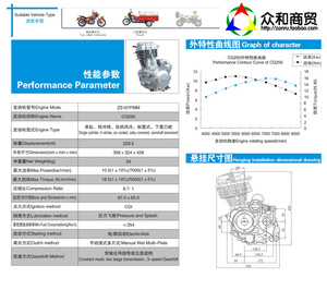

1. 169FMM 167FMM (или по другому CG 250) - их размеры в приложении. В этом варианте смущает нижний распредвал с одним кулачком и отсутствием балансирующего вала.

Короче, ставь такой http://yanamoto02.ru/zapchasti/zapchasti-dlya-motociklov/dvigateli-v-sbore/dvigatel-4h-takt-250-sm3-169fmm-cg250-167-fmm.html, но раму всё равно нужно переделывать и усиливать.
