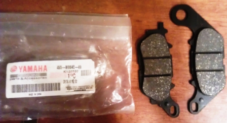

Alexey Yarik Опубликовано 17 марта, 2016 Жалоба Поделиться Опубликовано 17 марта, 2016 Товарищи, подскажите, а эти колодки подойдут на ЮБР 2014 года? Цитата Ссылка на комментарий Поделиться на другие сайты Поделиться
дым Опубликовано 18 марта, 2016 Автор Жалоба Поделиться Опубликовано 18 марта, 2016 Товарищи, подскажите, а эти колодки подойдут на ЮБР 2014 года? они самые. а зачем они тебе? Цитата Ссылка на комментарий Поделиться на другие сайты Поделиться
Alexey Yarik Опубликовано 18 марта, 2016 Жалоба Поделиться Опубликовано 18 марта, 2016 Да у нас тут продают новый комплект, возьму в запас, пусть лежат, благо, что не дорого. Цитата Ссылка на комментарий Поделиться на другие сайты Поделиться
дым Опубликовано 19 марта, 2016 Автор Жалоба Поделиться Опубликовано 19 марта, 2016 рассохнутся за долгие годы упакуй герметично 1 Цитата Ссылка на комментарий Поделиться на другие сайты Поделиться
Skiv Опубликовано 19 марта, 2016 Жалоба Поделиться Опубликовано 19 марта, 2016 Посмотрел картинки, пойдут. До 2008 года такие После 2008 года такие 1 Цитата Ссылка на комментарий Поделиться на другие сайты Поделиться
Alexey Yarik Опубликовано 19 марта, 2016 Жалоба Поделиться Опубликовано 19 марта, 2016 Вот как раз у меня второй вариант. Сегодня съездил и купил. Цитата Ссылка на комментарий Поделиться на другие сайты Поделиться
дым Опубликовано 19 марта, 2016 Автор Жалоба Поделиться Опубликовано 19 марта, 2016 за сколько если не секрет? я себе тоже купил той зимой. Цитата Ссылка на комментарий Поделиться на другие сайты Поделиться
Alexey Yarik Опубликовано 19 марта, 2016 Жалоба Поделиться Опубликовано 19 марта, 2016 550 рублей. Покупал у одной девушки, по объявлению. В свое время у нее был ЮБР, но продала, наш человек! Цитата Ссылка на комментарий Поделиться на другие сайты Поделиться
