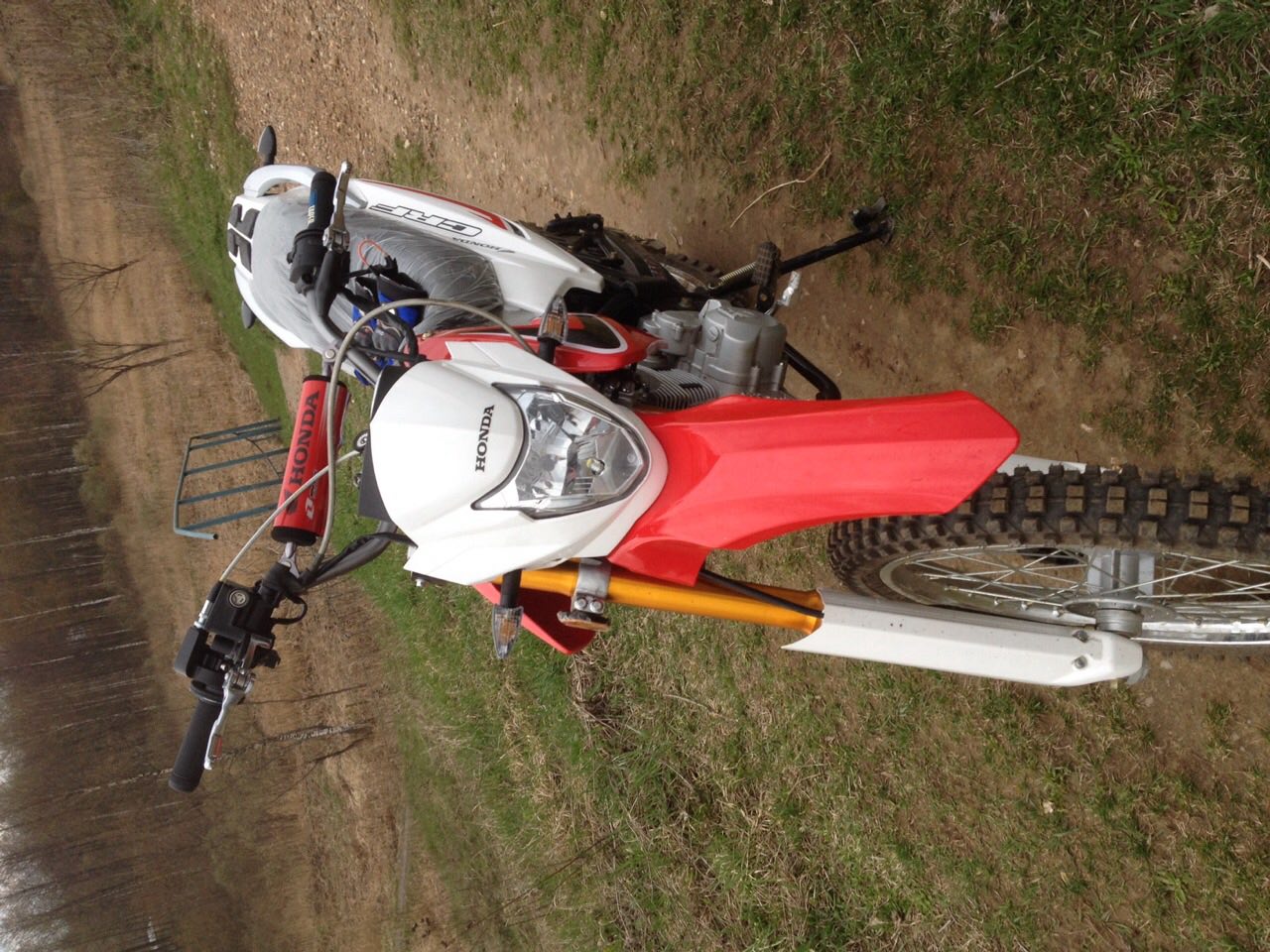

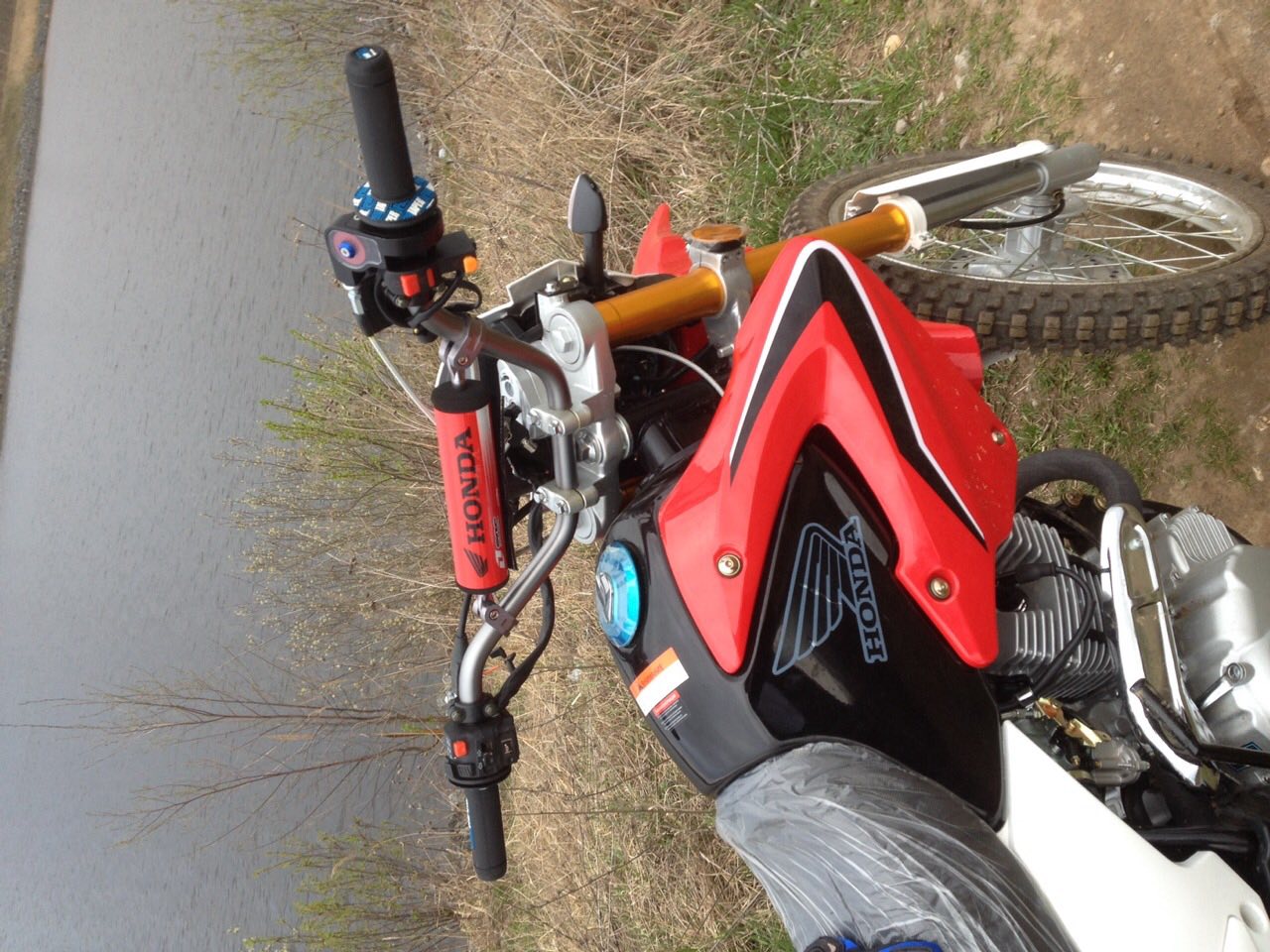

Тюнинг установлен, руль просто сказка он чуть выше и шире управлять стало намного удобней. Карбюратор с ускорителем установил, настроил струйку ускорителя и отрегулировал обороты, свеча светло-коричневая и изменился звук выхлопа стал более басистый. Рычаги тормоза сцепления встали как радные правда рычаг тормоза пришлось подтачить буквально пару милиметров, а то колодки не до конца расходились. Вот немного фото
Установил на руль держатель для смартфона или навигатора, так же на руль поставил двойную розетку, прикуривателя и USB разъема для зарядки выше упомянутых гаджетов, подскажите, где в щитке приборов, замке зажигания или фаре взять плюсовой провод, что бы присоединить розетки или проще тестером найти, методом научного тыка?
Сегодня присоединил розетку прикуривателя и USB, кому интересно, провода идущие на замок зажигания: красный, там + постоянный, черный, + только при включённом зажигании, массу взял с болта крепления поворотников. Все сделал за 15 минут не торопясь с перекуром, снял обтекатель, вместе с фарой, пришлось торцевым шестигранником открутить четыре болта и вся проводка, как на ладони.

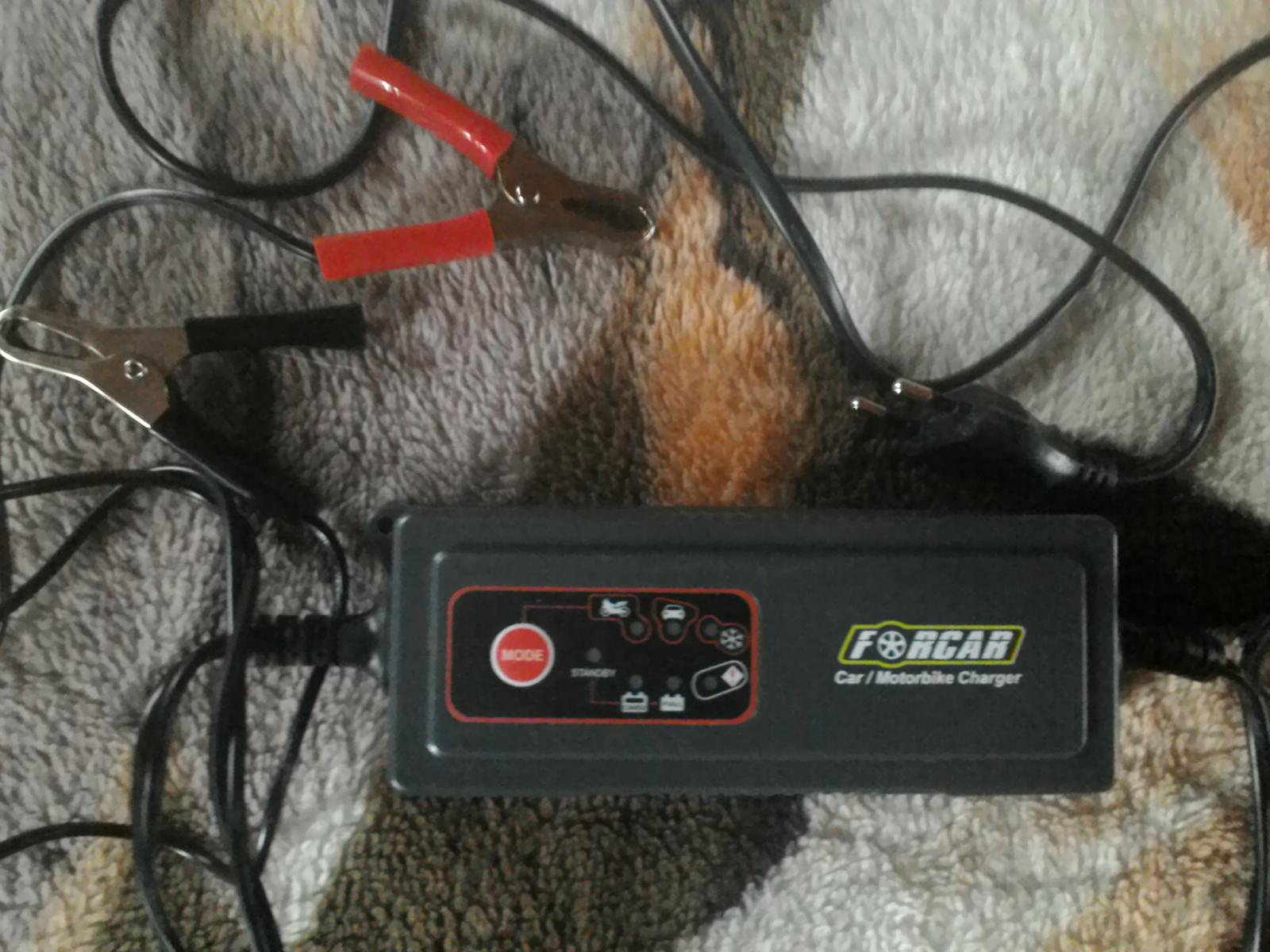

Сегодня третий раз менял масло в ДВС, пробег 500 км. Кто то на форуме говорил, что при сливе масла, там полно металлической стружки, за благо временно поставил магнитную сливную пробку, так вот, при замене масла не обнаружил ни какой стружки или пыли.
А что так часто???Каждые 150км получается замена))Ты что нефтяной магнат???
Ну так масло правильнее не по пробегу менять а по моточасам. Может человек постоянно до отсечки тренируется на треке =). А вообще для такой техники - часто это точно не хуже. Вот ЦПГ от 4хклапанного мотоленда (На мотоцикле успел проехать километров 10 не выше 30 км\час, на поршне и стенках цилиндра уже есть небольшие риски, на поршне риски чувствуются пальцем на цилиндре нет):
 Но суть в том что мы не знаем кто как ездит и обслуживает. Может там человек масло транспортировочное не заменил, может грелся двигатель на бедной смеси (хотя это водянка), а может быть, по скольку это обкатка, владелец ездил медленно на повышенных передачах, а это вредно для кривошипной группы, и в первую очередь нагрузка идет на стенки поршня со стороны перпендикулярной оси вращению пальца, т.к. на малых оборотах и высокой передачи крутящего момента не хватает, и не смотря на то что это еще не такая высокая передача что бы двигатель глох, но это уже не верная передача что бы двигатель крутился в нужных оборотах, а вместо этого он молотит встречая сопротивление и неравномерно прилегает к стенкам цилиндра. Вот товарищ про это рассказывает
Нет, я скромный пенсионер. Масло менял при пробеге: 0 км, слил заводскую транспортировочную мочу, потом 150 км, 500 км. Потом поменяю в 1000 км и в дальнейшем буду менять через каждую 1000 км. На машине залита полу синтетика, регламент с завода, смена масла через 15 000 км, я же меняю через 7 500 км. А теория проста, может машину поменяю через три года и куплю новую, а может придется ездить долгие годы и по этому бережно отношусь к технике, тоже самое касается и мотоцикла.
Может я что-то упустил.Не могу понять почему все считают что это масло что залито с завода какое-то транспортировочное и его надо сразу слить до первого запуска двигателя?
