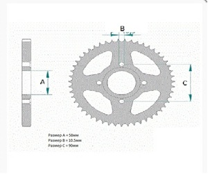

да интересует посадочные отверстия и  крепеж
задняя звезда крепиться стопорной шайбой,а посадочное отверстие по видимому придётся мерить самому.
Блин не могу догнать. ))) Я же не приду в звездочный магазин и не скажу , дайте мне звезду 520 шаг 38 зубов на мотоленд XR 250 enduro, снять пока немогу. Исходя из этого вопрос. Может ли кто нибудь подсказать характеристики по которым можно подобрать звезды в магазине ?
вот так  люди и делают---- дайте мне звезду 520 шаг, 38 зубов,    на мотоленд XR 250 enduro  2 шт.желательно,а то вдруг одна не подойдёт!  А что тут такого стрёмного?пришёл в звездюльный  магаз. и спросил!!!  кстати подскажи пожалуйста где находиться звездочный магазин,а то я тёмный--не разумею!!!
Имелось ввиду магаз с зч для мототехники. Сомневаюсь я что в моей местности есть звезды именно для этой техники. Собственно поэтому и интересуюсь размерами для подбора аналога из того что есть.
в моём городе к сожаленью тоже напряг с зап частями,поэтому заказываю в основном через инет,я тебе два раза давал ссылку на маг зап частей--я сам лично в этом магазе отоваривался не раз!всё норм
Может  у кого есть размеры звезд ? У меня на мотике они стоят и нету возможности снять замерить. Вот хочу заказать комплект , нужны какие то данные, может кто располагает инфой и готов поделиться ?
я ж тебе дал ссылку "http://clubmotoonlin...-mototsikl-barsтам как раз на второй странице наши родные звёзды ---520 на 12  и  520 на 38!!    520 это ширина и шаг,а 12 и 38 это количество зубьев!!  если ещё какие то размеры нужны? ты это! штангенциркуль есть такой инструмент!!! слышал?купи и мерей! а ещё можно линейкой!
 !что тут можно не догонять???  мотоциклы мотоленд xr250r ,ирбис,барс, башан по сути одно итоже--процентов 90 железа из одной китай бочки розлита!!!так что заказывай смело--всё подойдёт!!!

Модеры прикрепите мб схему с размерами задней звезды в ТОП
