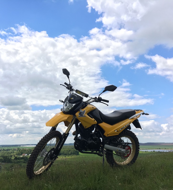

Всем привет! Как и собирался мот перекрасил.Ижевский руль оказался для меня не удобен,буду у китайцев другой заказывать.Родная цепь тянется как бельевая веревка,поэтому скоро отправится в помойку.Добавть пожалуй больше нечего,в остальном все хорошо.
Ставь руль от старого ИЖа. Они ниже и удобней (как по мне). Бюджет на китайские считаются очень просто, одно падение = один руль.
Вроде где то был такой. Смущает только паз под ползунок газа,не сложится ли в этом месте при падении.
