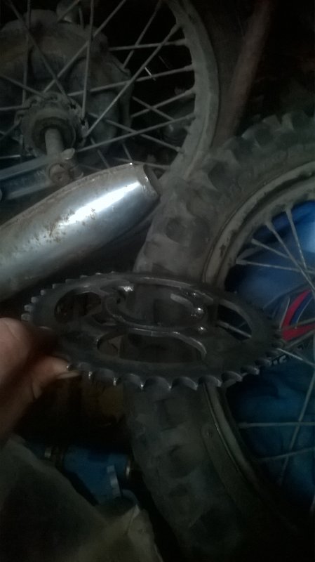

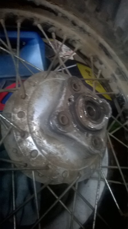

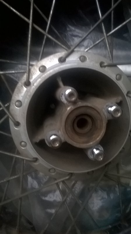

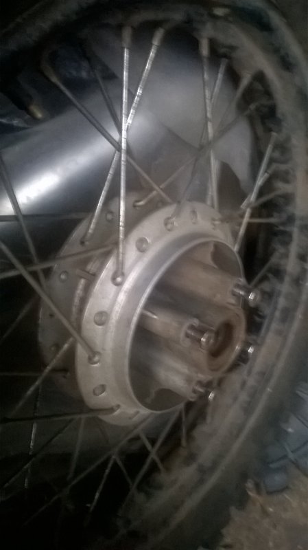

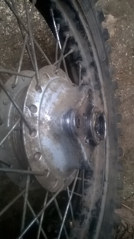

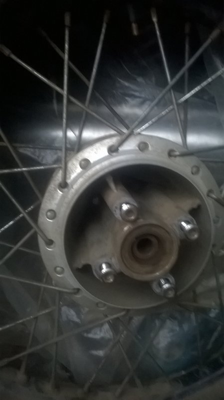

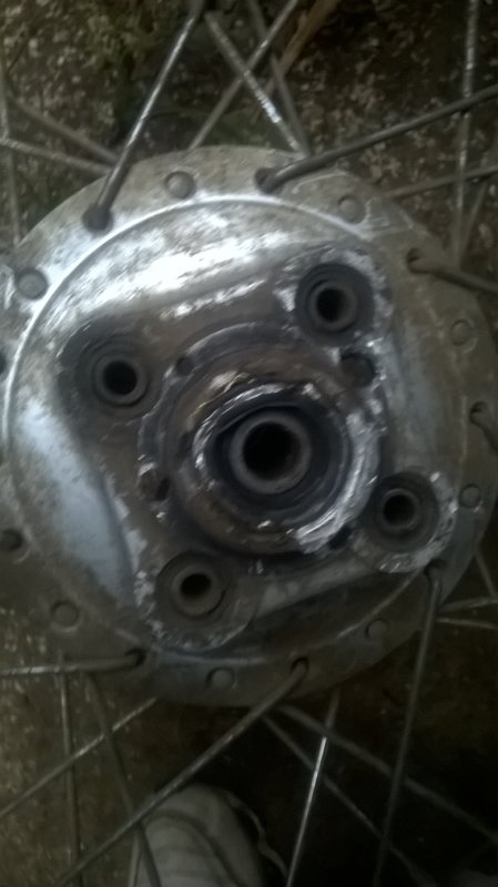

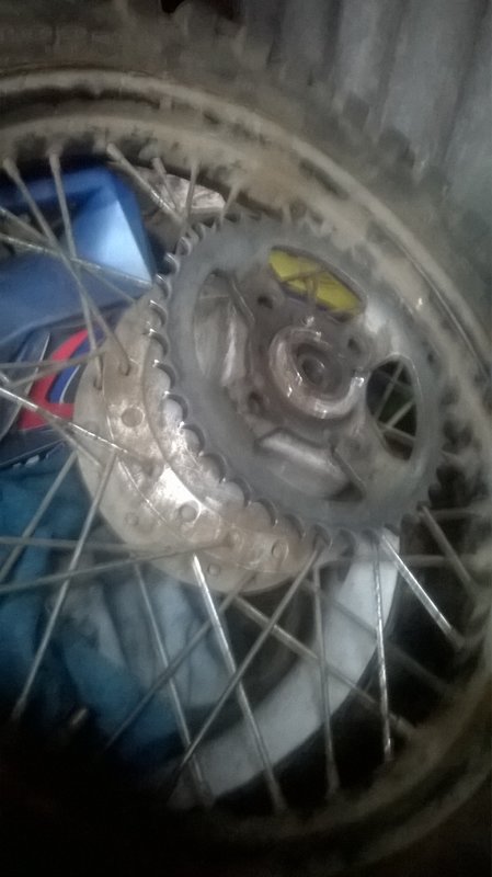

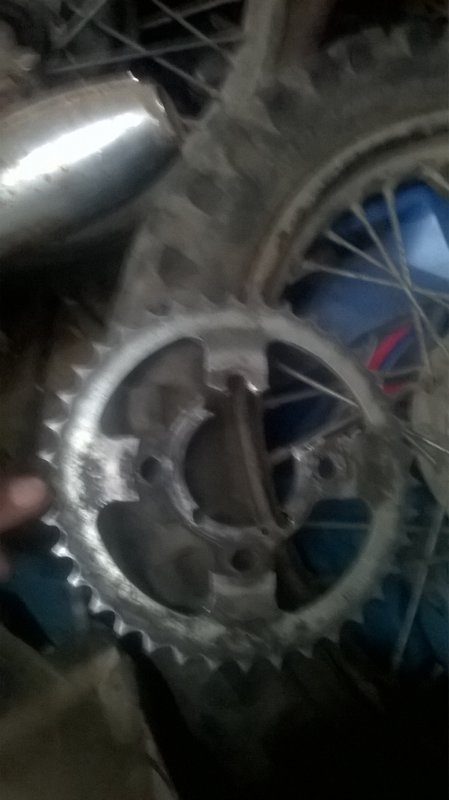

Ребята, помощь нужна, ушатал в хлам заднюю ступицу и загубил звёздочку. Ума не приложу как из положения выходить, мониторил везде, у нас в городе полный  отстой по этим местам. Не могу найти запчасти или замену. Выручайте!
Скинь фото ступицы и что ты ушатал, помогу найти.
братаны с китая обещали, если не помогут, по отпишусь, а фотку скину чуть позже. спасибо!

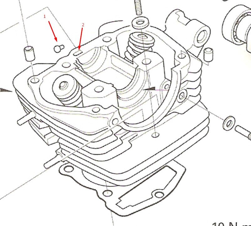

Кто снимал клапанную крышку, подскажите для чего заглушка 1 ? вставляется в отверстие 2. При разборе была утеряна , чем можно заменить ?

Решил проблему ? Тоже в поиске колеса или ступицы.
