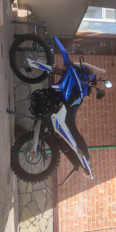

Я купил 20 года модель. Со 172 мотором. Он с балансиром. Вибраций нет вообще! По сравнению со 165м - уезжает в космос. Первой передачей сидя газом козлит, в стойке не катаю. Думаю второй поднимется. На моем образце едет с холостых всеми передачами (цокает сильно клапанами но тянет), после 3,5 тысяч начинает валить и валит до 7 плотно. Дальше динамика падает, до 8 крутится в стоке, дальше крути не крути - не едет. Стоит pz30 без ун. В стоке гтж 105!!! Свеча белая, при закрытии газа прострелы в глушителе. Заменил вчера на 118. Покатаюсь посмотрю цвет. Возможно нужно ещё больше. Игла в среднем положении. Провал при резком открытии дросселя есть, но крайне незначительный. Звезды родные оставил. Брал за 115. Однозначно стоит своих денег. IMG-20200530-WA0070.thumb.jpeg.54c99d162feee5c630790f0002356e26.jpeg

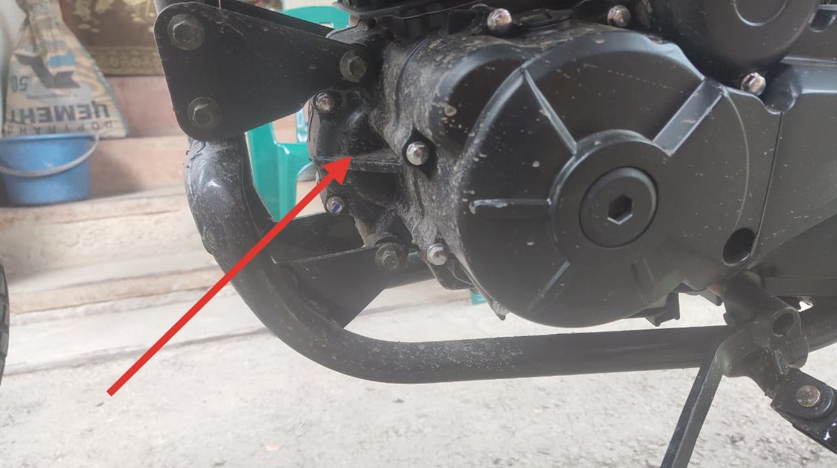

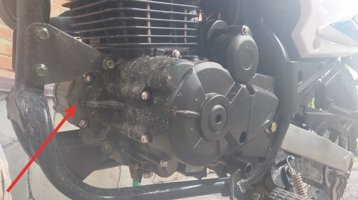

- непонятно, где прячется балансир, если он там есть и это честный 172 мотор
камрады, кто в курсе, проясните, плз

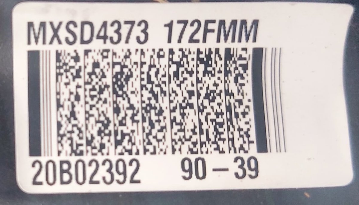

Поздравляю! Сколько реально передач у мотора? К сожалению фото сделано в темноте, мутное и с низким разрешением. Ничего не разберёшь толком. Можешь выложить нормальные фотки мотора и с правой и с левой стороны? А также фото таблички на моторе.
Некоторые продавцы пишут ересь: "Двигатель: ZS172FMM CBB250, 5 ск.". И на фотках изображают действительно CBB250. Вот только CBB250 это ZS165FMM, а не ZS172FMM. При этом у некоторых продавцов на реальных фотках видно судя по всему двигатель Zongshen PR250, который действительно 172FMM, с балансиром, но это не всем известный ZS172FMM-3(A), а другая модель, изначально с 6ю передачами в коробке, хотя может и есть вариант коробки с 5ю передачами..

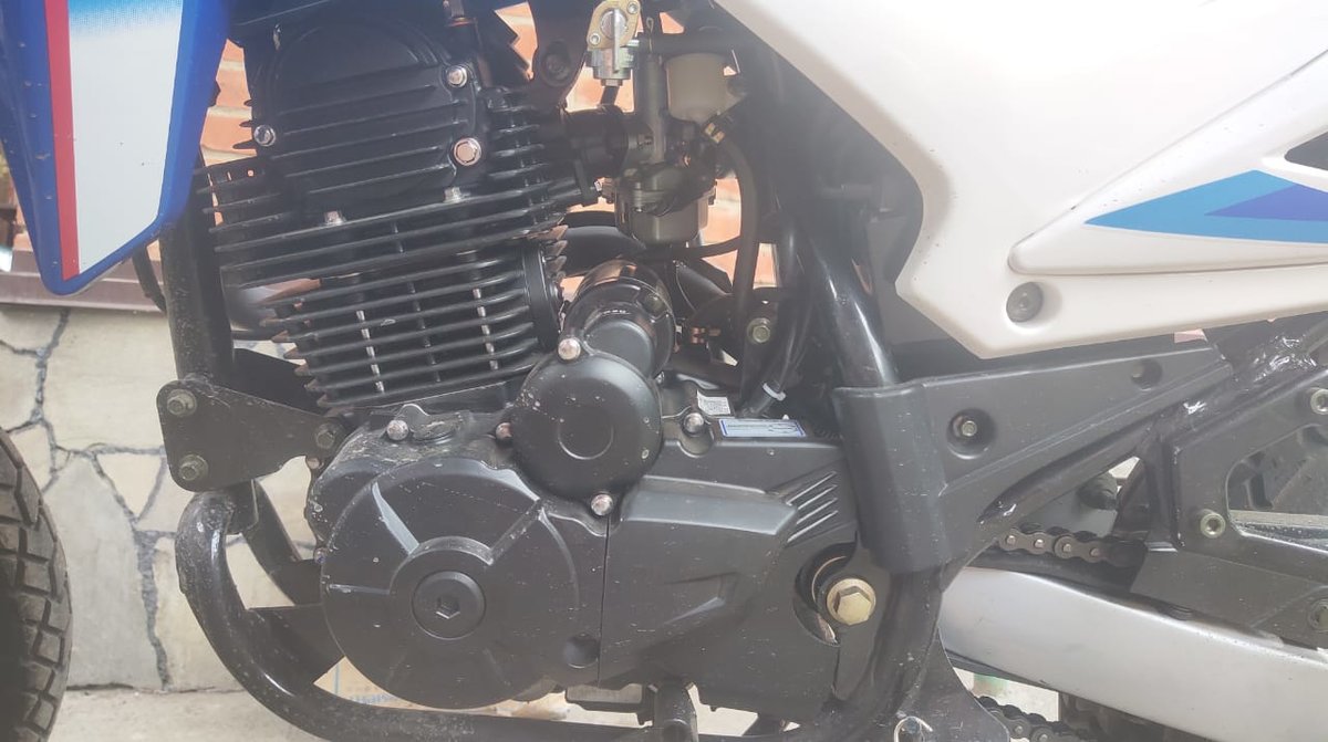

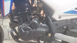

Передач 5. У авантиса Kews mt250 2020 года Кпп 6 ст (наш клон). Авантис дороже и мне не понравилась приборка. Поэтому мотоленд.
Сложно поверьте перепутать 172й со 165м особенно если ты на обоих ездил в один день)) даже с закрытыми глазами чтобы не видеть мотора и в пол дросселя)) у 172го ребра охлаждения шире. Сама голова чуть выше. Блок двигателя отличается по форме.

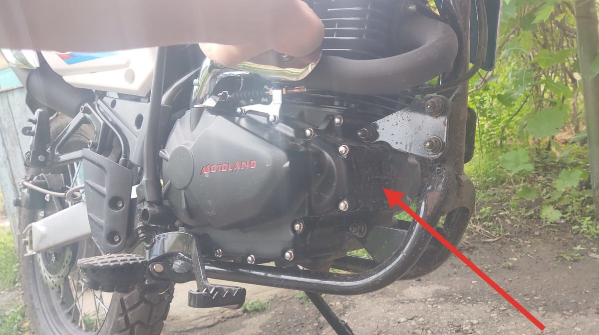

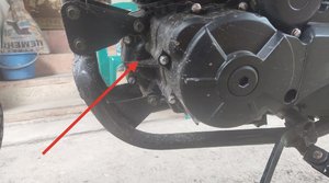

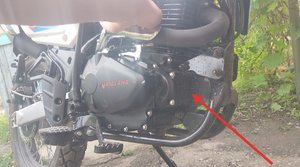

Вот как раз на свежих фотках видно где он расположен, стрелочки как раз на него указывают:
На изначальном фото просто глаза нужно ломать чтобы что-то разглядывать. Так оно ещё и повёрнуто на 90 градусов. Ты эту картину видел своими глазами, поэтому тебе не очевидна сложность.
