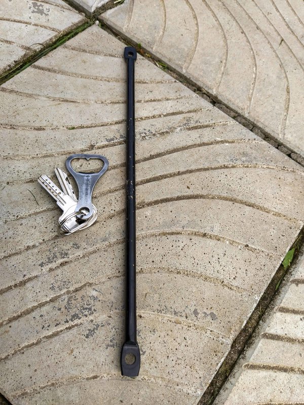

Пару дней назад с удивлением обнаружил что сверху на двигателе у меня лежит железка - может отвалилась откуда-то а может сборщик положил и я несколько дней с ней ездил. Я вроде всё облазил, но не понимаю откуда она. Подскажите пожалуйста.

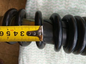

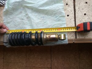

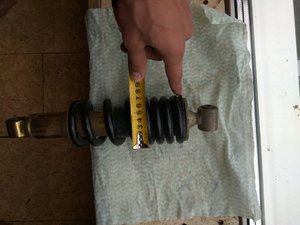

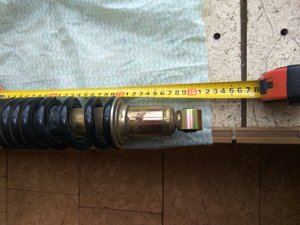

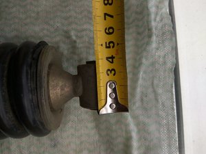

Немного фотографий и размеров родного амортизатора.
Длина от края до края - 325 мм
Длина по центрам - 295 мм
Максимальный диаметр окружности - 75 мм
Высота пружины - 160-165 мм
Ширина верхнего уха - 30 мм, ось 10 мм
Ширина нижнего уха - 40 мм, ось 10 мм
Диаметр сечения пружины - 12 мм
Спойлер
Поставил вместо него некий BFA 02 AR от FastAce, длина у него по осям была 310 мм, уши крепления подошли только по диаметру осей, ширину доращивал шайбами. Также он не совсем влез в районе фильтрбокса, трёт пластмассовый отлив непонятного назначения возле аккумулятора.
Мот стал выше, сейчас высота по седлу 920 мм. Мне при росте 190 см стало чуть сложнее залезать, но в целом нравится. Длины родной подножки не хватает, если с усилием толкнуть (с правой стороны) стоящий на подножке мотоцикл, он может и упасть. Покатаюсь немного, в дальнейшем мб обращусь к местным сварщикам, чтобы удлинили.

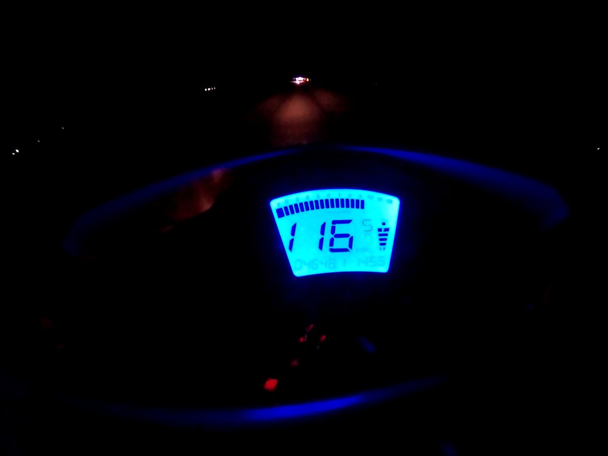

Привет всем. У меня XR250 Enduro 2019 года с сентября 2019 года. Максимальная скорость по асфальту(разной зернистости) колеблется от 116 до 118 в зависимости от погодных условий(ветер температура).
https://youtu.be/QVVJilqNWyo
