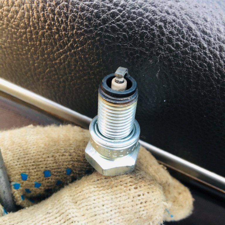

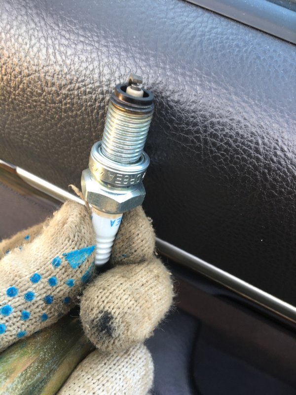

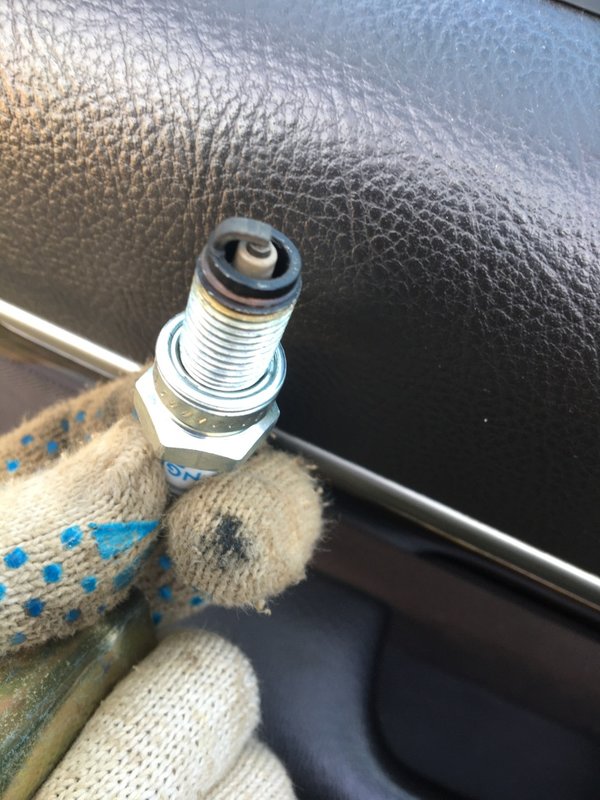

3 часа назад, Olejman сказал:
Видно что проехато немного, но нагар отличный.
