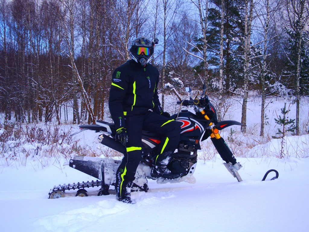

Всем привет! Хочу поделится информацией об установке гусеницы на мотоцикл. Пишу здесь потому что эта конструкция подходит к любому мотоциклу. Конечно прежде чем приступить делать такую конструкцию подумайте, а надо ли оно вам, мотоцикл может сломаться. Немного о том как едет эта штуковина. Езда по снегу напоминает больше езду по грязи или по песку, постоянно заносит, буксует, скользит, по гололёду и по колее ехать почти не возможно, по глубокому снегу тоже скорей всего не поедет. У нас снега максимум пол метра, да и то из-за перепада температур он слоёный, так что по такому снегу он едет отлично. Ехать мотоцикл будет максимум 60 км в час, не потому что не тянет, а потому что передача получается такая, в зависимости от снега ещё меньше, чем больше снега тем больше он буксует а значит и скорость падает. У меня тёплый гараж, немного снег смахнул поставил в гараж, снег растаял и мотоцикл стал чище, а у кого таких условий нет то не представляю тогда что будет, кусок льда. Ещё конечно напрягает случайная поломка в лесу, нужны варианты эвакуации. Последнюю конструкцию сделал из покупной гусеницы, и из всяких штуковин купленных на АлиЭкспрессе, можно сказать что для изготовления этой конструкции понадобились только болгарка и дрель. Фотки пока на пхотобукете, если что не понятно тогда перетащим сюда и разжуём. http://s1381.photobucket.com/user/maardupatriot/slideshow/Track Гусеницу можно сделать и из автомобильной покрышки . Вот тут пример как мотоцикл едет на колёсах и на гусенице сделанной из покрышки.

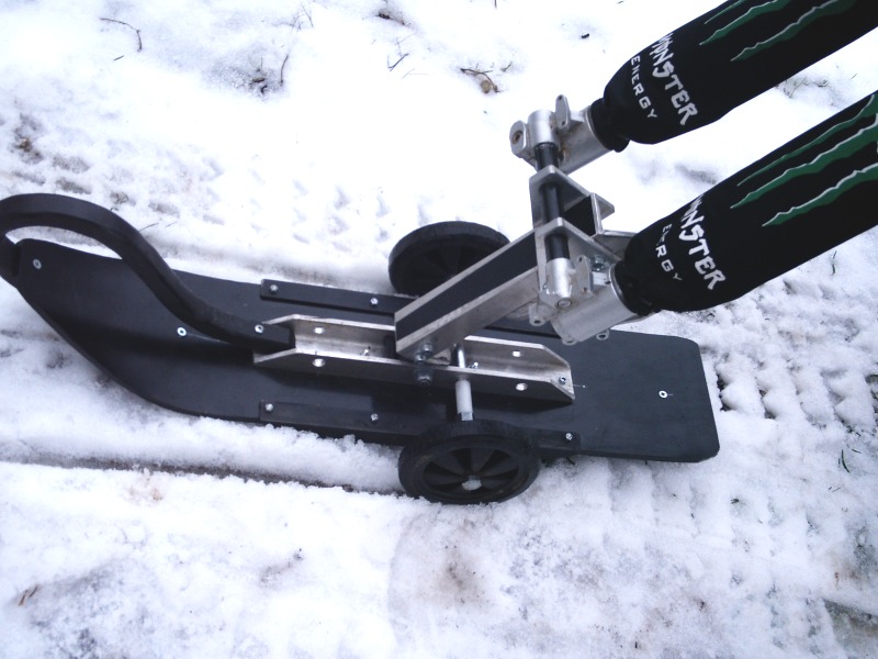

В случае поломки, для буксировки можно заколхозить по бокам маятника по мини-лыже для устойчивости, а на гуслю надевать "лыжу накладку" из камеры большого авто, мягкого пластика или загнутой фанеры...
В случае поломки у меня так и задумано, крыло из пластика которое над гусеницей снимается и ставится под гусеницу, и таким макаром мотик толкается до дороги, а на дороге которая обычно зимой состоит из утоптанного снега, можно сказать почти лёд, ставятся под гусеницу колёса которые я использую на лыже для выезда из гаража. Колёса можно с собой даже не брать, можно открутить любые колёса от гусеницы, достаточно взять с собой шпильку и две гайки. А самое приятное что за несколько лет ещё до дому мотик не толкал.
У нас тут с запчастями от снегохода туго, поэтому приходится изобретать. Конечно лучше использовать заводские снегоходные детали и лыжу в том числе.

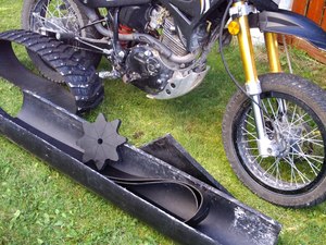

Павел, а от чего внутренняя часть гусеницы-покрышки (та, что наклепана внутри автопокрышки)?
Лучше всего делать из толстостенной трубы, толщиной 15мм или 20мм. Я делал и из трубы толщиной 10мм, но тогда иногда будет проскальзывать. Прямоугольники размером допустим 15Х15Х70,
можно прикрутить болтами или шурупами или как ты говоришь приклепать.
А мне на одной из фоток показалось, что это какая-то уже готовая лента с прямоугольниками. Спасибо!

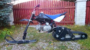

Ну вот очередная игрушка к зиме готова, 160сс, приблизительно 80кг общий вес, будем пробовать кататься если снег будет :)
Классно смотрится! Какая гусянка используется? Какие её размеры? Каков вес гусеничного блока?
Гусеница НПО Композит, называется "муравей", размеры на странице.
