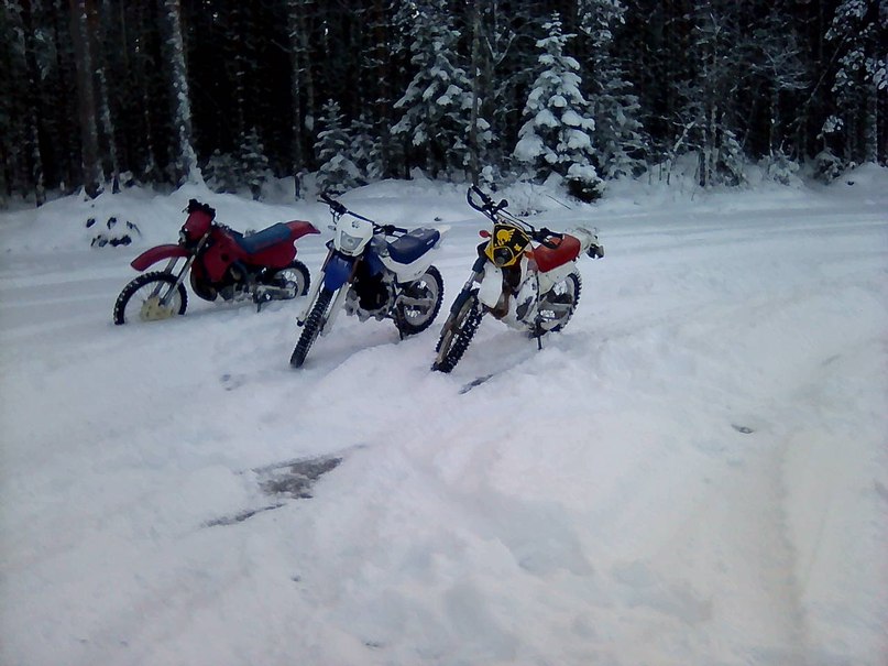

Катались по озеру на выходных.
Дальний кавасаки двухтактный, с ним проблем не было.
Средний Irbis TTR 250.
Как мне сказали - у него забивается воздушный фильтр, газ не тянет. Приходилось ехать и немного постоянно отдыхать. Постоит - потом едет некоторое время, потом опять отдыхать.
У меня Honda Xl250 Degree.
Скорость держал хорошо, но не держит холостые после покатушек по снегу. Причем именно после того, как попадает снег на двигатель и окрестности. Воздушник смотрел - там чисто, воздух сосет из под сидения, снег не попадает, тока инея немного.
До этого зимой катался, но снег не попадал на двигатель, катает отлично.
А как тока снег попадает на двигатель, так приходится постоянно перегазовывать. И еще снег попадает на ручку газа, она, видимо, подмерзает, и не дает нормально газовать. В общем, не очень кататься по снегу из-за этих минусов...
