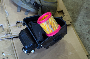

чапай Опубликовано 24 июня, 2015 Жалоба Опубликовано 24 июня, 2015 Когда заказывал мот , покупал тут http://vladivostok.moto.drom.ru/ib/honda-xr250-zf-ky-sport-003-novyj-garantija-est-27814950.htmlПопросил у продавца вложить запасной фильтр. Вкорячили за четыре сотни вот такой Я так понял что он от другой модели. Позвонил им, говорят что он у меня сверху выше паралона стоит. Утверждает что сам на таком моте гоняет и знает точно. Я вытащил короб, вывернул наизнанку, но так не нашел куда такой можно воткнуть. Теперь такой вопрос. Возможно ли поменять коробку под такой фильтр на Спорт 003 ? Что то паралон мне не очень нравится. Цитата
Alliensein Опубликовано 24 июня, 2015 Жалоба Опубликовано 24 июня, 2015 Когда заказывал мот , покупал тут http://vladivostok.moto.drom.ru/ib/honda-xr250-zf-ky-sport-003-novyj-garantija-est-27814950.htmlПопросил у продавца вложить запасной фильтр. Вкорячили за четыре сотни вот такой 4-_IGP3275.jpg Я так понял что он от другой модели. Позвонил им, говорят что он у меня сверху выше паралона стоит. Утверждает что сам на таком моте гоняет и знает точно. Я вытащил короб, вывернул наизнанку, но так не нашел куда такой можно воткнуть. Теперь такой вопрос. Возможно ли поменять коробку под такой фильтр на Спорт 003 ? Что то паралон мне не очень нравится. Ничего там выше не стоит. Только поролон и всё. Фильтр от другой модели. Саму коробку заменить - нет. Они все разной формы и патрубки у них тоже разные. Можно только колхозом модифицировать внутрянку под бумажный. Суть поролона в многоразовости (имхо). Промыл, просушил, маслом пропитал и дальше гонять. У меня он ни раз оказывался мокрым. Не знаю как долго проживёт бумажный фильтр после воды. Неплохая статейка про фильтры: http://www.zr.ru/content/articles/239929-dyhatelnaja_gimnastika_-_obsluzhivajem_vozdushnyje_filtry/ 1 Цитата
чапай Опубликовано 24 июня, 2015 Жалоба Опубликовано 24 июня, 2015 Спасибо. У меня паралон совершенно сухой. А что масло то дает ? Цитата
andrey025 Опубликовано 24 июня, 2015 Жалоба Опубликовано 24 июня, 2015 Спасибо. У меня паралон совершенно сухой. А что масло то дает ? В теории фильтр надо пропитать маслом, чтобы пыль прилипала. К сухому она не будет прилипать. Пропитывал моторным маслом пока не подогнали специальный флакончик - в нем масло очень липкое, вязкое при высыхании, водой плохо смывается. 1 Цитата
Alliensein Опубликовано 24 июня, 2015 Жалоба Опубликовано 24 июня, 2015 Спасибо. У меня паралон совершенно сухой. А что масло то дает ? В статейке всё описано. (ссылка выше) 1 Цитата
Kuzmic83 Опубликовано 24 июня, 2015 Жалоба Опубликовано 24 июня, 2015 у меня в 006 такой фильтр. Цитата
