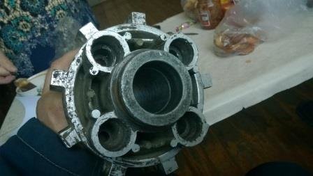

Vitallio Опубликовано 21 октября, 2017 Жалоба Опубликовано 21 октября, 2017 счас снял заднее колесо, открутил все спицы, вытащил ступицу, что бы токарь проточил её со стороны звезды, для установки 2-х подшипников, бо 1 подшипник разбивает примерно через 1000 км., в этом году проехал 5 300 с момента покупки, и поменял уже 4 подшипника (со стороны звезды), китайцы молодцы, со стороны тормозного суппорта поставили 2 подшипника, а вот со стороны звездочки что то не продумали..ещё может разбивает их изза того что я процентов 80 ездию с нажоп..с женой.. Цитата

Vitallio Опубликовано 23 октября, 2017 Жалоба Опубликовано 23 октября, 2017 вот как то так примерно..осталось спицы притулить и центровку сделать))) 2 Цитата
pilot1960 Опубликовано 25 октября, 2017 Жалоба Опубликовано 25 октября, 2017 В 23.10.2017 в 21:31, Vitallio сказал: вот как то так примерно..осталось спицы притулить и центровку сделать))) смотрю сайлентблоки под звезду удалил , а запрессовал металические втулки чтобы жёстко крепить звезду Цитата
Vitallio Опубликовано 25 октября, 2017 Жалоба Опубликовано 25 октября, 2017 да...в связи с тем что у нас нет возможности купить сайлентблоки, я просто на ютубе видел как делают..счас у мну другая трабла, подшипники легко проваливаются в гнездо без усилия..придётся растачивать отвертсие чуть больше под обойму, в которую буду запихивать подшипники, попозже фотки сделаю и выкину сюда))) Цитата
чапай Опубликовано 25 октября, 2017 Жалоба Опубликовано 25 октября, 2017 (изменено) Вставь кольцо из фольги и забей подшипник. Или можно керном дырок набить. Будет работать как миленький. Изменено 25 октября, 2017 пользователем чапай Цитата
svs Опубликовано 26 октября, 2017 Жалоба Опубликовано 26 октября, 2017 18 часов назад, pilot1960 сказал: смотрю сайлентблоки под звезду удалил , а запрессовал металические втулки чтобы жёстко крепить звезду Вот меня поразила эта система. Почему нельзя сделать так, чтобы просто прикрутить звезду? Ненадежно мне кажется. Цитата
Vitalii1980 Опубликовано 26 октября, 2017 Жалоба Опубликовано 26 октября, 2017 (изменено) 18 часов назад, Vitallio сказал: да...в связи с тем что у нас нет возможности купить сайлентблоки, я просто на ютубе видел как делают..счас у мну другая трабла, подшипники легко проваливаются в гнездо без усилия..придётся растачивать отвертсие чуть больше под обойму, в которую буду запихивать подшипники, попозже фотки сделаю и выкину сюда))) У меня на ирбисе тоже колесный подшипник свободно вставлялся. Я его вставлял с кольцом из фольги от пивной банки, после небольшого нагрева. Результат- отличный! Подшипник стоял мертво до замены. Заменил штук пять подшипников за пару лет- никогда проблем не было, фольга стояла до замены. А вот у знакомого подобный "фокус" не прошёл- предполагаю, посадочное разбито намного больше. Да, подшипник встал достаточно, жёстко, и стоял- но через несколько поездок снова появился люфт. Возможно, надо было подобрать чуть толще фольгу, или знакомый собрал как то не так- например, кольцо встало криво. Изменено 26 октября, 2017 пользователем Vitalii1980 Цитата
Vitallio Опубликовано 26 октября, 2017 Жалоба Опубликовано 26 октября, 2017 5 часов назад, svs сказал: Вот меня поразила эта система. Почему нельзя сделать так, чтобы просто прикрутить звезду? Ненадежно мне кажется. после пробега 2000 примерно у мну лопнула одна шпилька, а потом буквально через сотни 2 км, сразу все оставшиеся 3...я тогда просверлил отверстия сквозные через сайленты и длинными болтами прикрутил звезду..а счас втулки с резьбой сделал, кажись лучче будет, только один минус, хреново для дисков сцепления, т.к., нет демпфера..надеюсь что пробегу ещё 15 тыщ до ремонта движки(примерно на 2-3 года).. 1 Цитата
