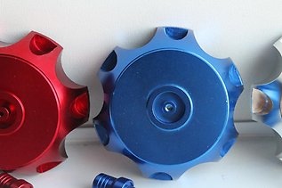

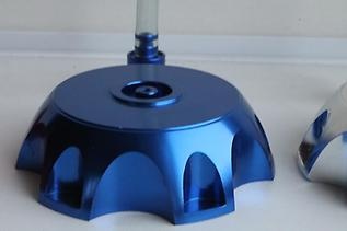

kiramk4 Опубликовано 14 января, 2015 Жалоба Опубликовано 14 января, 2015 Подскажите защита руля рук acerbis подходит под 003? И еще вот эта пробка как думаете подойдет ? Цитата

kolyan136 Опубликовано 14 января, 2015 Жалоба Опубликовано 14 января, 2015 Подскажите защита руля рук acerbis подходит под 003? И еще вот эта пробка как думаете подойдет ? ImageUploadedByTapatalk1421190355.709948.jpg ImageUploadedByTapatalk1421190401.348866.jpg Приколные крышки. Из металла? Цитата

kiramk4 Опубликовано 14 января, 2015 Жалоба Опубликовано 14 января, 2015 Приколные крышки. Из металла?Да алюминиевые , 500р , вот хочу заказать , под вопросом подойдет ли Цитата

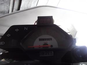

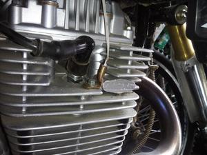

kolyan136 Опубликовано 14 января, 2015 Жалоба Опубликовано 14 января, 2015 Установил на двигатель датчик температуры. 2 Цитата

kiramk4 Опубликовано 14 января, 2015 Жалоба Опубликовано 14 января, 2015 Установил на двигатель датчик температуры.Че стоит датчик , и под болт высверливал? Цитата

kolyan136 Опубликовано 14 января, 2015 Жалоба Опубликовано 14 января, 2015 Че стоит датчик , и под болт высверливал? Под болт высверливал и нарезал 6-ую резьбу, считывающий датчик вставлен в медный наконечник ТМЛ 10-6, он как раз отверстием под датчик подходит, для надёжности - тепло проводящая паста. Стоимость в Иркутске от270 до 850р. Я взял самый дешовый и пожалел. У самого дешового температурный разбег от -60 до +110 с выше он перестаёт работать пока температура не войдёт в этот диапазон. Датчики стоимостью от 550р имеют диапазон от -60 до +270 и регулировку предупреждения о превышении верхней и нижней температуры. Вообще эти датчики предназначены для снегоходов и вариантов в сети очень много и цены доходят до 8000р. Цитата
