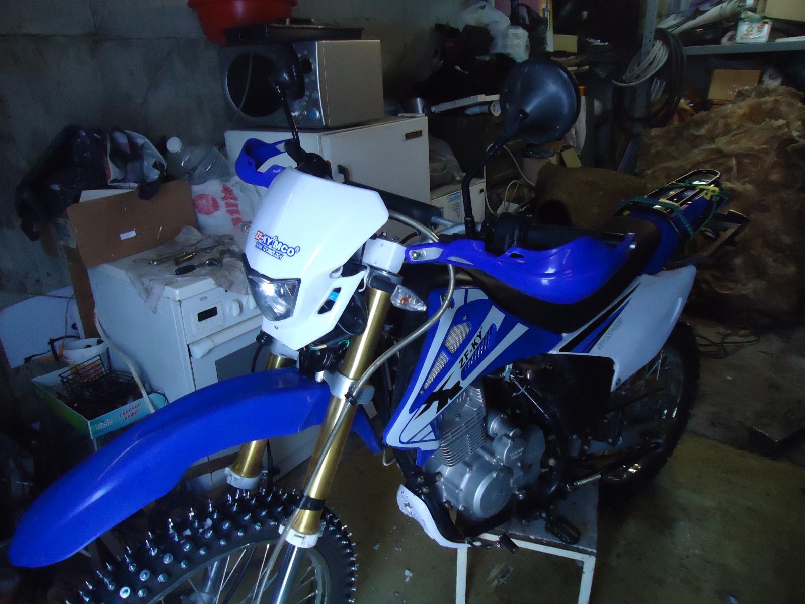

Roman07 Опубликовано 28 января, 2015 Автор Жалоба Опубликовано 28 января, 2015 че ты там пропукал не понял тебя :blink: Сейчас переведу :P Получилось хорошо, все в цвет :) но цепь поменяй - штатная тянется как резиновая, а потом марафет что тут не понятного - даже тема отдельная в ветке есть... Цитата

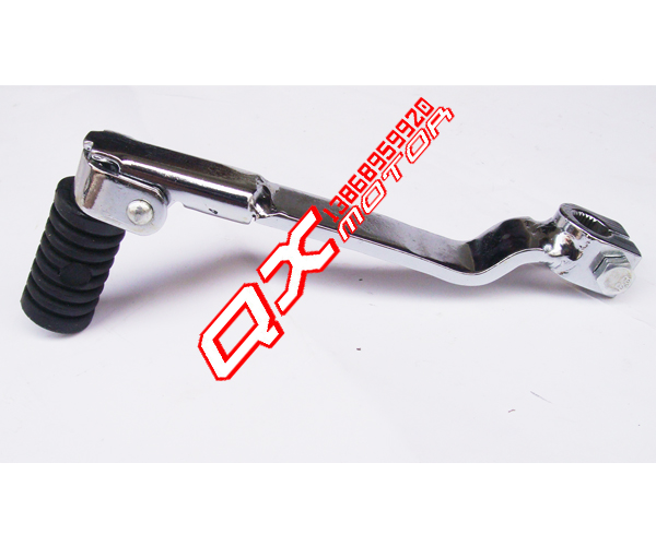

andrey025 Опубликовано 29 января, 2015 Жалоба Опубликовано 29 января, 2015 Вот лапка понравилась на таобао, 15 юаней всего, железо. Прикидываю уже как заказать посылку ништяков у этого продавца. Там у него много чего есть: рули, грипсы, лапки, защита на руль, цепи дид и т.д. http://item.taobao.com/item.htm?id=20095532493&spm=2014.21361915.0.0 Цитата
kiramk4 Опубликовано 29 января, 2015 Жалоба Опубликовано 29 января, 2015 Вот лапка понравилась на таобао, 15 юаней всего, железо. Прикидываю уже как заказать посылку ништяков у этого продавца. Там у него много чего есть: рули, грипсы, лапки, защита на руль, цепи дид и т.д. T2r6d3Xb0aXXXXXXXX_!!277330475.jpg http://item.taobao.com/item.htm?id=20095532493&spm=2014.21361915.0.0 Бяка Цитата

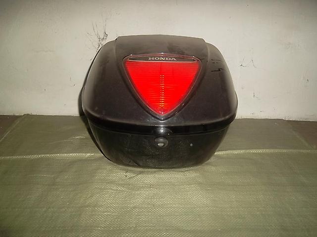

andrey025 Опубликовано 30 января, 2015 Жалоба Опубликовано 30 января, 2015 На фарпосте на моторазборке кофр продают, вроде японский, даже хонда написано ) Продавец говорит 20 литров. Думаю может взять, 500 рублей не деньги, даже сумочку для инструмента нормальную не купишь. Прикрутить эту штуку под инструмент, тушенку, еще чего-нибудь. Удобно? Цитата
Roman07 Опубликовано 30 января, 2015 Автор Жалоба Опубликовано 30 января, 2015 На фарпосте на моторазборке кофр продают, вроде японский, даже хонда написано ) Продавец говорит 20 литров. Думаю может взять, 500 рублей не деньги, даже сумочку для инструмента нормальную не купишь. Прикрутить эту штуку под инструмент, тушенку, еще чего-нибудь. Удобно? Кофр.jpeg есть китайские, смотрел, там фишка - быстрый отцеп. тоесть прикручиваешь жестко на мотоцикл кронштейн, а на него уже цепляется кофр + замок с ключиком. всегда кататься с кофром как то не айс. идея с отцепом очень понравилась. Цитата

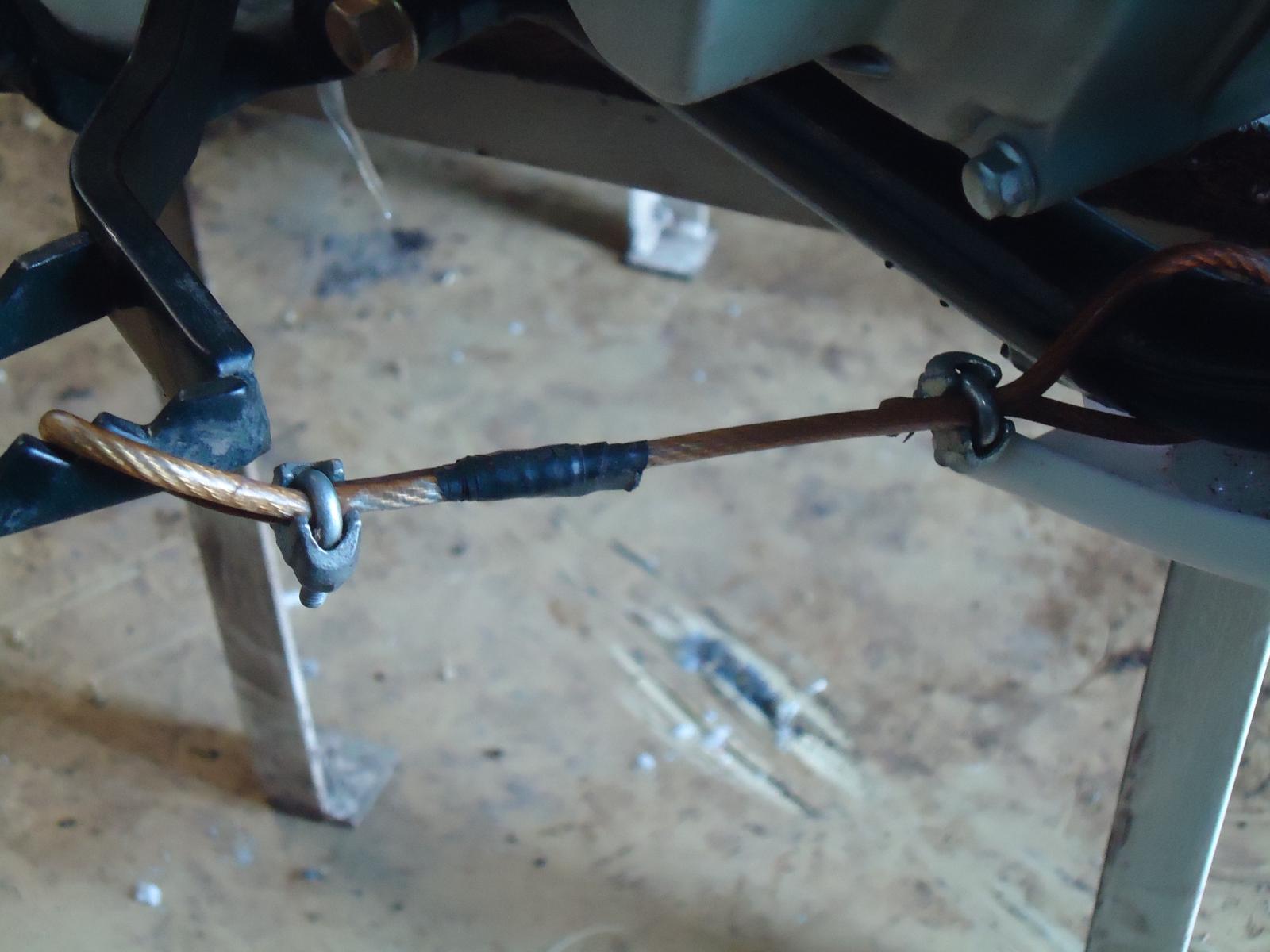

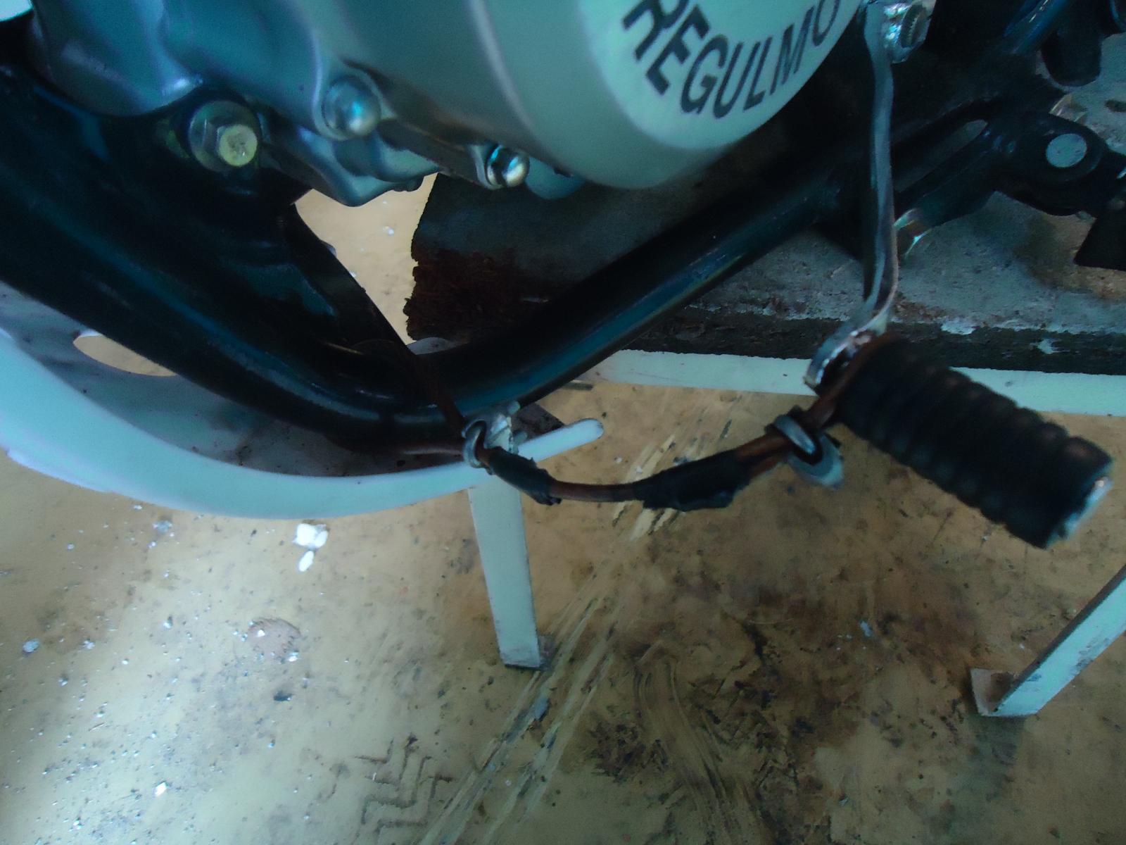

DKS Опубликовано 5 февраля, 2015 Жалоба Опубликовано 5 февраля, 2015 Лапку передач и тормоза, закрепил за раму тросиком с зажимами. Тросик не дает при ударе загнуться лапкам.Как то так. Цитата
andrey025 Опубликовано 5 февраля, 2015 Жалоба Опубликовано 5 февраля, 2015 Лапку передач и тормоза, закрепил за раму тросиком с зажимами. Тросик не дает при ударе загнуться лапкам.Как то так. Не могу представить как это работает. Фотку выложи. Цитата
kiramk4 Опубликовано 5 февраля, 2015 Жалоба Опубликовано 5 февраля, 2015 Не могу представить как это работает. Фотку выложи.тоже не в понимании Цитата
Roman07 Опубликовано 5 февраля, 2015 Автор Жалоба Опубликовано 5 февраля, 2015 Лапку передач и тормоза, закрепил за раму тросиком с зажимами. Тросик не дает при ударе загнуться лапкам.Как то так. Вроде это для того чтоб трава и кусты не застревали Цитата
Leksey92 Опубликовано 5 февраля, 2015 Жалоба Опубликовано 5 февраля, 2015 Лапку передач и тормоза, закрепил за раму тросиком с зажимами. Тросик не дает при ударе загнуться лапкам.Как то так. да может загнуться и не даст, но если погнётся, то уже не лапка а весь вал скорее всего, вроде лучше поменять лапку, чем коробку потрошить Цитата
DKS Опубликовано 13 февраля, 2015 Жалоба Опубликовано 13 февраля, 2015 Не могу представить как это работает. Фотку выложи. В клубах на кроссочах так делают. А складная лапка при ударе в торец не спасает от загиба, гасит удар на вал. Можно использовать как газонокосилку... 2 Цитата

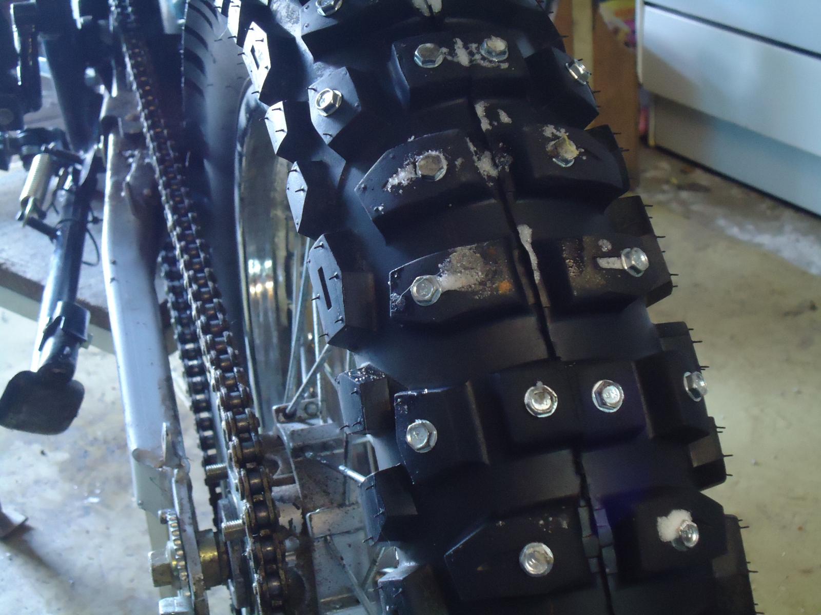

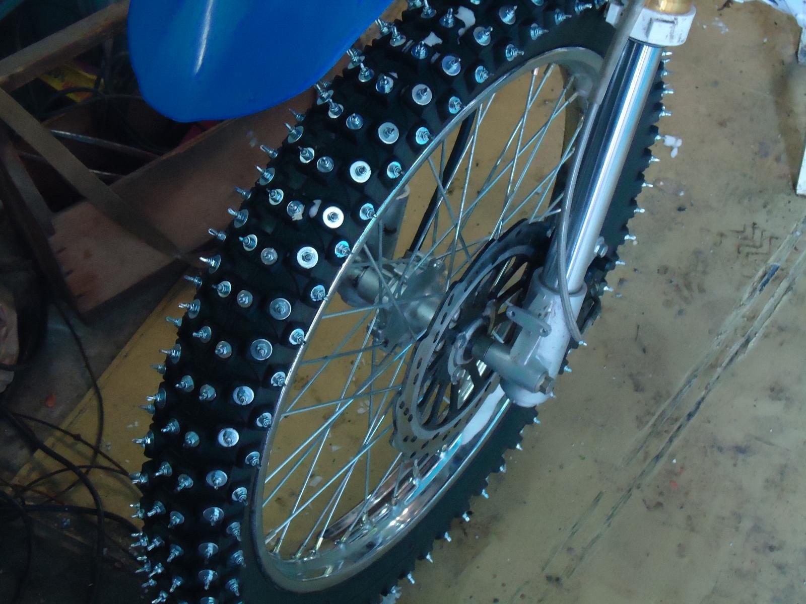

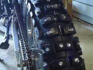

DKS Опубликовано 13 февраля, 2015 Жалоба Опубликовано 13 февраля, 2015 Так выглядит зимний вариант Цитата

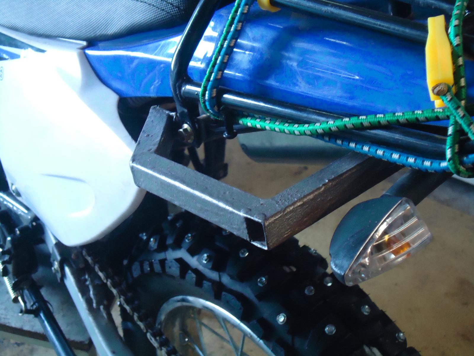

DKS Опубликовано 13 февраля, 2015 Жалоба Опубликовано 13 февраля, 2015 Защита для пальчиков. Ручки задние защита от боковых падений,для буксировки плюшек и т.п.А также для выдергивания из г...а. Цитата
