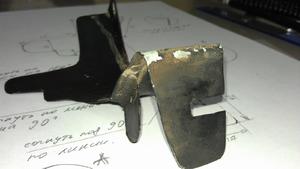

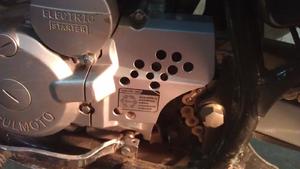

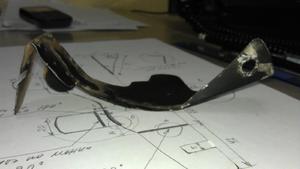

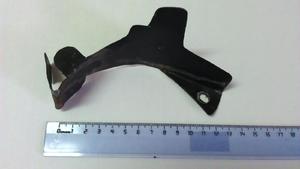

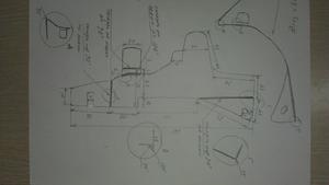

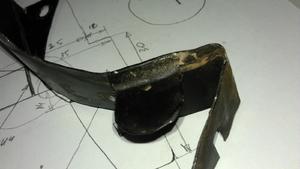

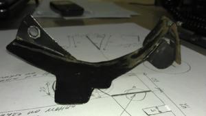

pilot1960 Опубликовано 21 марта, 2015 Жалоба Опубликовано 21 марта, 2015 Вот сделал такую закрывашку вот так стоит в место штатной планирую в покатушках по грязи снимать вот эту крышку так как под неё набивается грязь с травой и спекается от температуры двигателя в камень как бы замок цепи не раскрылся когда об неё трётся . А это разъём датчика переключение нейтрали и скоростей что высвечиваются на панели . Вот дополнения ; заготовку сперва надо вырезать из бумаги по шаблону я его нарисовал в натуральную величину на формате А4 приложить к своему моту подкоректировать рисунок и затем наложить на металл и вырезать согнуть где необходимо и доработать напильником по месту 3 Цитата

andrey025 Опубликовано 22 марта, 2015 Жалоба Опубликовано 22 марта, 2015 Вот дополнения ; заготовку сперва надо вырезать из бумаги по шаблону я его нарисовал в натуральную величину на формате А4 приложить к своему моту подкоректировать рисунок и затем наложить на металл и вырезать согнуть где необходимо и доработать напильником по месту Красивые чертежи. Китайцам не хватает их, мастерят многое на глазок ) Цитата
