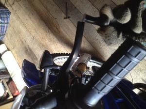

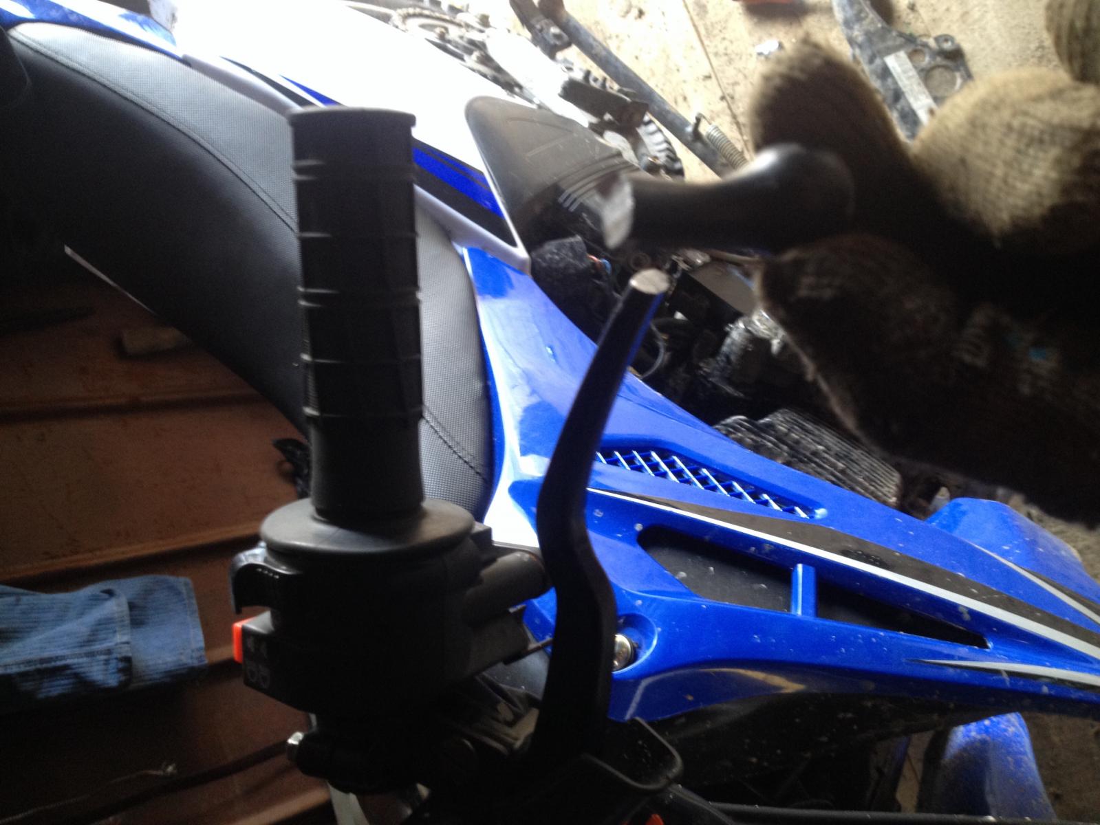

volodyag85 Опубликовано 22 апреля, 2015 Жалоба Опубликовано 22 апреля, 2015 Решил спилить ручки сцепления и тормоза пока не отломались под корень при каком нибудь неудачном падении 3 Цитата

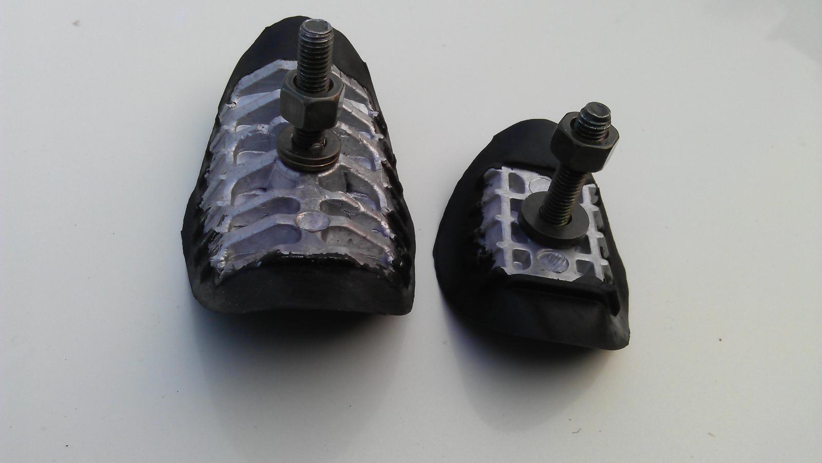

pilot1960 Опубликовано 30 апреля, 2015 Жалоба Опубликовано 30 апреля, 2015 Хочу антибуксатор поставить, на алиэкспрэсс по 9 долларов есть, а то достало с перекаченным колесом гонять... Вот купил в городе буксаторы 2,15 и 1,60 буду ставить зад и перед по 500р 1 Цитата
andrey025 Опубликовано 30 апреля, 2015 Жалоба Опубликовано 30 апреля, 2015 Вот купил в городе буксаторы 2,15 и 1,60 буду ставить зад и перед по 500р Перед я поленился ставить ) На 1,2 катаюсь. Зад уже проверял - 0,7-0,8 нормально держит. 2 Цитата
