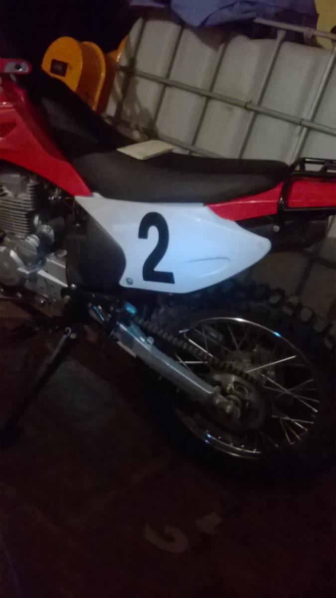

andrey025 Опубликовано 1 мая, 2015 Жалоба Опубликовано 1 мая, 2015 Приметно слишком. Вся округа будет знать кто катается под №2 и где его искать ) Цитата

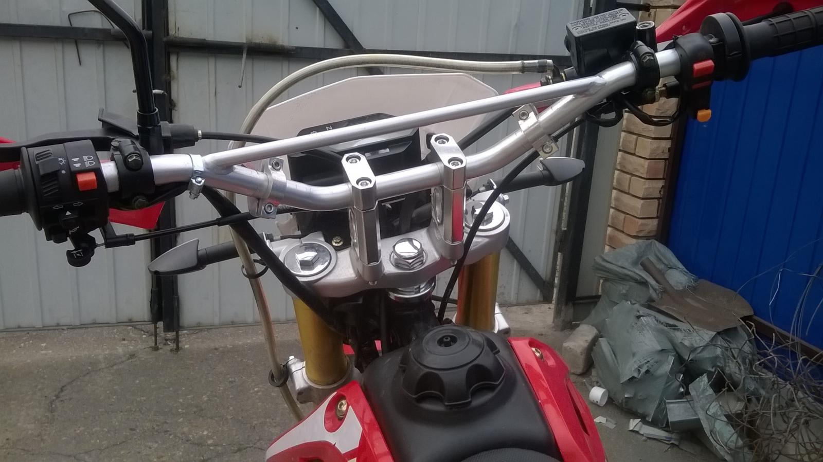

andrey025 Опубликовано 2 мая, 2015 Жалоба Опубликовано 2 мая, 2015 70 мм высоковато. Настораживает, что нет в проставках выемки под углубление для руля - опираются не всей поверхностью на траверсу. Цитата
Leksey92 Опубликовано 2 мая, 2015 Жалоба Опубликовано 2 мая, 2015 Приметно слишком. Вся округа будет знать кто катается под №2 и где его искать ) Зато если угонят, будешь знать где искать))) к примеру мой мот в посёлке уже все знают и по звуку)))) и по виду, так что если что я всегда знаю где искать)))) Цитата

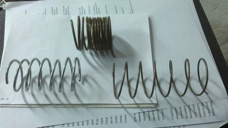

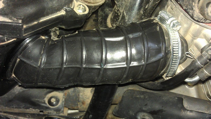

pilot1960 Опубликовано 3 июня, 2015 Жалоба Опубликовано 3 июня, 2015 Вставил во внутрь воздушного патрубка вот такую пружину . Намотал на оправку по диаметру затем растянул и вставил во внутрь ,чтобы патрубок не плющился ,а то сечение на 1/3 уменьшается так как он длинный не прямой и не очень жёсткий . Цитата
Roman07 Опубликовано 4 июня, 2015 Автор Жалоба Опубликовано 4 июня, 2015 Вставил во внутрь воздушного патрубка вот такую пружину . Намотал на оправку по диаметру затем растянул и вставил во внутрь ,чтобы патрубок не плющился ,а то сечение на 1/3 уменьшается так как он длинный не прямой и не очень жёсткий . вы писали, а я то думал как он может сложиться.... в 003 модель такого нет :) Цитата
