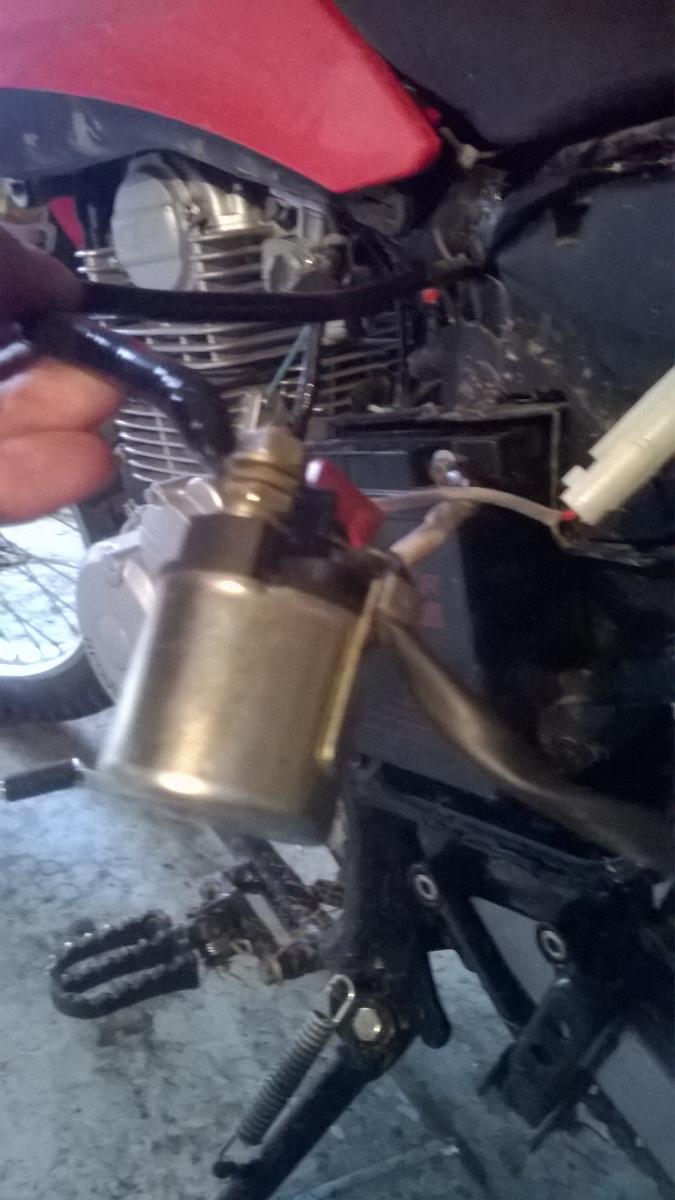

kesha123 Опубликовано 3 апреля, 2015 Жалоба Опубликовано 3 апреля, 2015 С этой штуки при нажатии на кнопку стартера слышатся треск, мот не заводится...подскажите пожалуйста как вылечить? Цитата
Rouder Опубликовано 3 апреля, 2015 Жалоба Опубликовано 3 апреля, 2015 у меня со стартера тоже не заводится,только с кика, так трещит и не крутит,думаю что аккум умер,завтра куплю другой,на 9 ампер,проверю. Цитата
