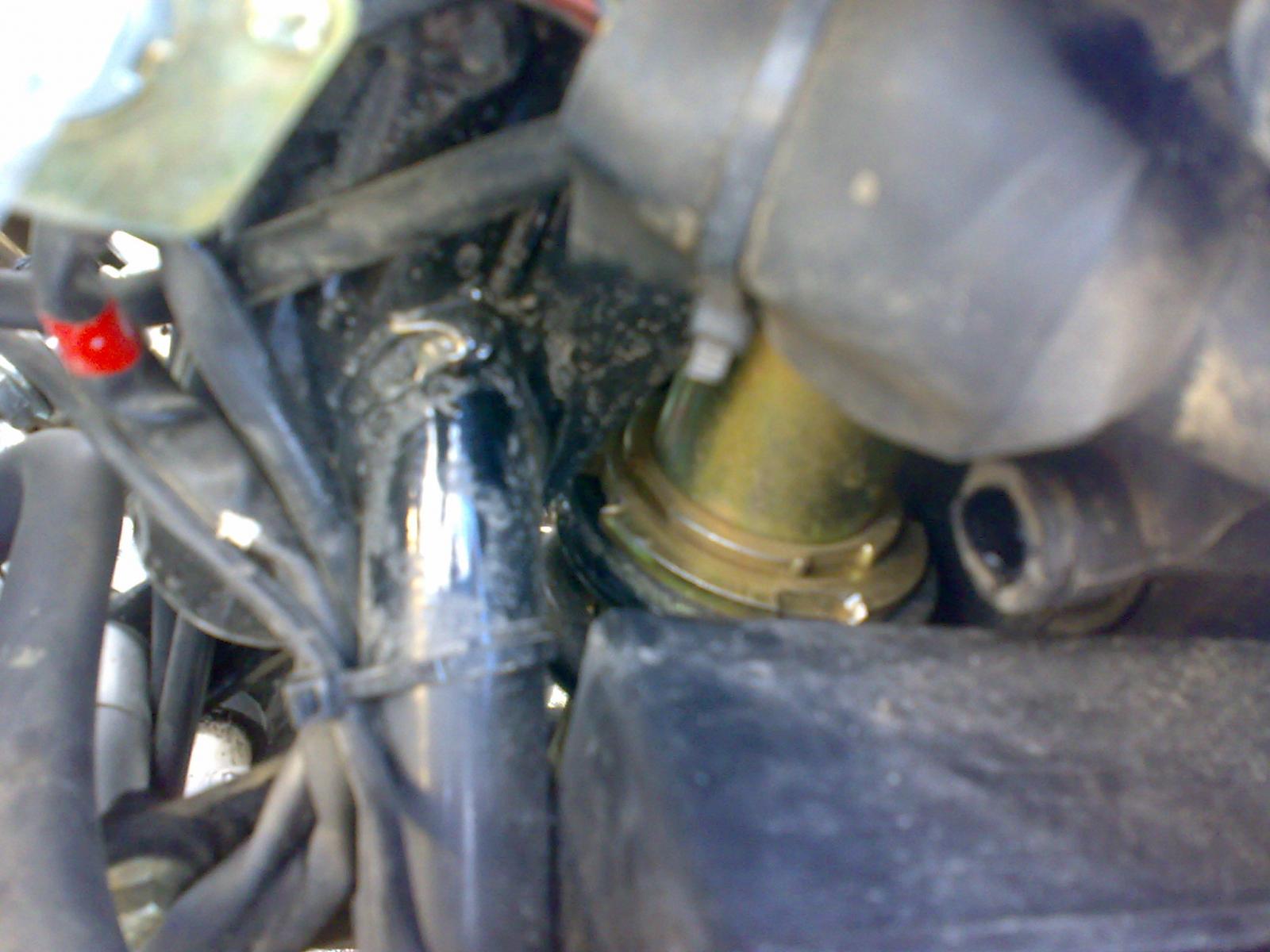

Pam5erS Опубликовано 13 сентября, 2014 Жалоба Опубликовано 13 сентября, 2014 Кстати, у меня в 003 модели шланг картерных газов выходил прямо на цепь и постоянно капал на неё черной гадостью. Это правильно было сделано? или его лучше поставить, чтобы сливался в землю? И почему на втором конце шланга (который по идее должен просто в воздухе болтаться) есть металлический хомутик ? Цитата

Roman07 Опубликовано 13 сентября, 2014 Автор Жалоба Опубликовано 13 сентября, 2014 Кстати, у меня в 003 модели шланг картерных газов выходил прямо на цепь и постоянно капал на неё черной гадостью. Это правильно было сделано? или его лучше поставить, чтобы сливался в землю? И почему на втором конце шланга (который по идее должен просто в воздухе болтаться) есть металлический хомутик ? ...нет не правильно :) кстати хотел об этом шланге написать давно, а вот как правильно :D просто надо шланг нарастить или поменять ;) я это сделал медной трубочкой одной стороной в трубку другой в корпус воздушного фильтра выкинув пластиковый переходник :) Цитата
DKS Опубликовано 14 сентября, 2014 Жалоба Опубликовано 14 сентября, 2014 Да, шланг коротковат. Поставил длинней. Через шланг идет отсос картерных газов. Цитата
