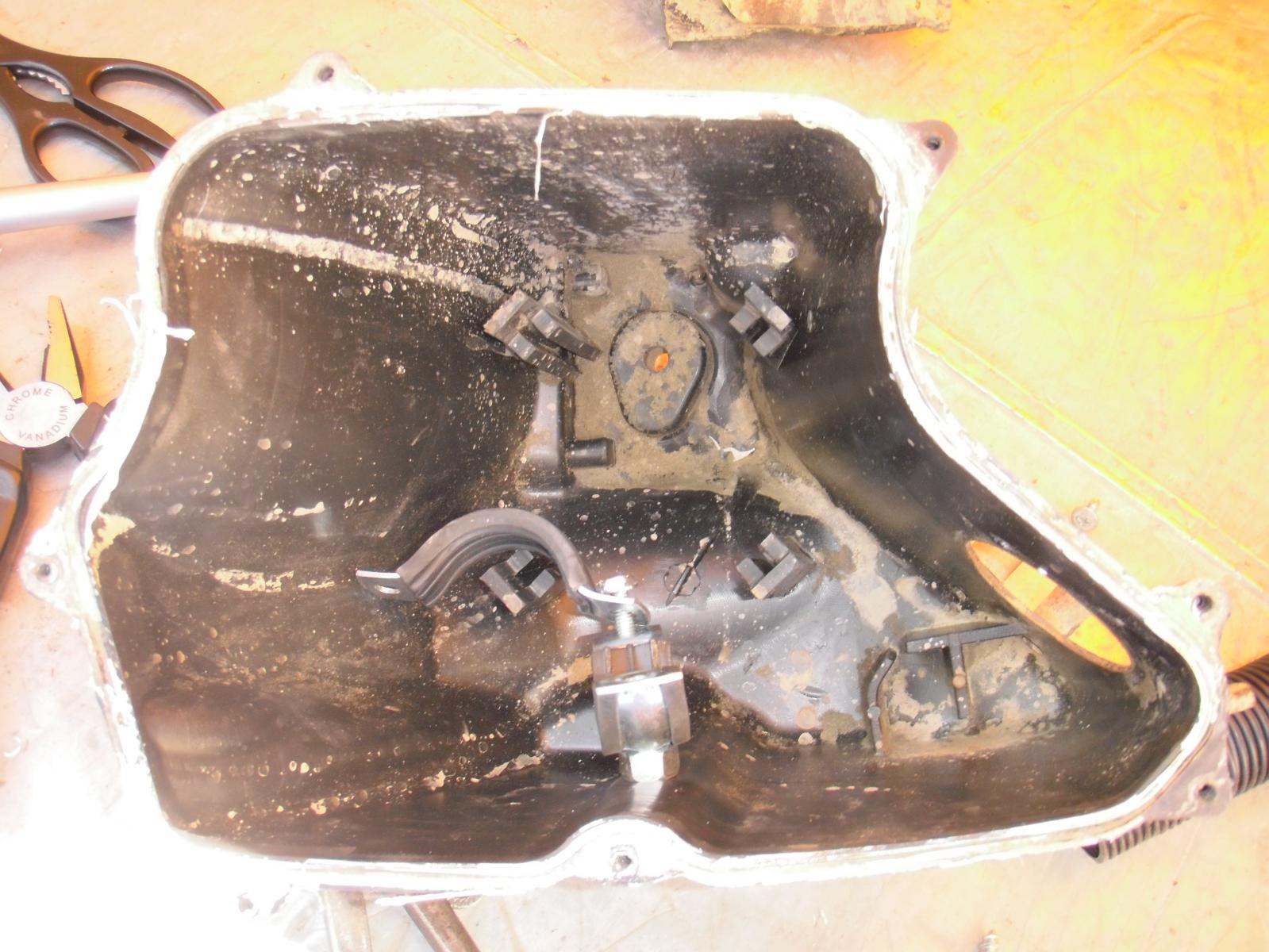

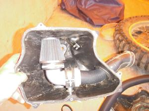

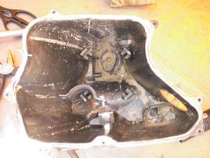

Kuzmic83 Опубликовано 5 сентября, 2015 Жалоба Опубликовано 5 сентября, 2015 Может кому пригодиться .На эконике спорт 006 ,да бы добраться до воздушного фильтра нужно снять заднее колесо ,иначе ни как корпус не вылазит,а фильтр у нас бумажный.Внутри фильтра было чище чем внутри корпуса ,а воздух именно оттуда идет в карб .Заливало я так понимаю между верхней крышкой и корпусом .В общем сегодня переделал. Фильтр с диаметром 48 мм Труба угол 40мм угол 90 гр Гофра на 40 мм Изольда ивановна Герметик Крепеж трубы металлический 38-47 мм 3 Цитата
