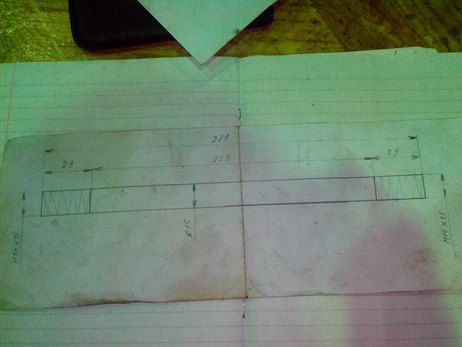

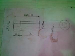

Leksey92 Опубликовано 2 марта, 2016 Жалоба Опубликовано 2 марта, 2016 К вопросу обслуживания прогрессии маятника, смазку для игольчатых подшипников руководство по ремонту KAYO T2,T4,T6 рекомендует использовать на основе тефлона ( фторопласт, PTFE), т.к. сальники не обеспечивают должную герметичность, а другие смазки с водой плохо работают. Смазывал первый раз прогрессию .....обнаружилась ржавая вода, и все остальные всем известные проблемы (пробег 1500, эксплуатация 6 месяцев). Еще думаю WD-40 обливать периодически не разбирая............вытесняет влагу, останавливает коррозию и.т.д. на счёт вдшки не знаю, порекомендовал бы выточить втулки вместо заводских подшипников, позже найду чертежи скину, эти втулки с нормальной смазкой, работают шикарно нашёл эскизы чертежей своих на втулки для нашего маятника и для оси маятника диаметр 15 на оси, после подгоняется на шлифофке сразу под внутреннее отверстие диам.14 н7 втулок, чтоб было без сильных зазоров, втулки делал из аллюминия улучшенного, так как бронзу не нашёл, из бронзы лучше всего, и всё родное что в маятнике стояло подшипник втулочки проставка всё на выкид, 1000км откатал всё без проблем про люфт забыл, теперь люфт в прогрессии буду убирать 1 Цитата
