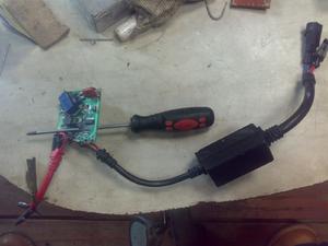

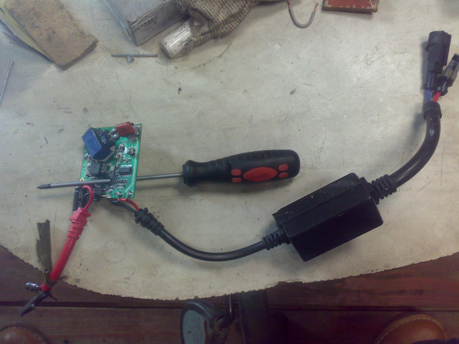

Roman07 Опубликовано 20 октября, 2014 Автор Жалоба Опубликовано 20 октября, 2014 Вот недавно случилась ситуация, пару страниц назад я писал как поставил ксенон на мот... был замечательный денек решил прокатиться, включаю фару - не работает... блин подумал я новый китайский ксенон, купленый на обычном китайском рынке загнулся! :( ладно, думаю мож по дороге заработает... проехал метров 50, из морды повалил дым :blink: !!! ну все подумал я, что то перетерлось, коротнуло - короче 500 вариантов за 5 секунд в голове промелькнуло пока останавливался :wacko: вырубил питание, осмотрел, не видать горелой проводки... завожу, врубаю фару - дым... все ясно что то с освещением... каталася весь день без фары - такая мелочь не сможет испортить хороший день и покатушки :D вечером разобрался - каратнуло что то в ксеноне, понять что не смог, выгорело четверь блока, в текстолитовой плате появилась дырка... на следующий день поехал купил еще один блок - другого цвета :) мож качественней будет. Продавец китаец сказа что "Блок ХолоСиЙ, РабоЧий", ну конечно! я и не сомневаюсь :) :) :) короче поставил, но теперь БДЮ! :rolleyes: на память фото: PS: на втором мото пока работает :) Цитата

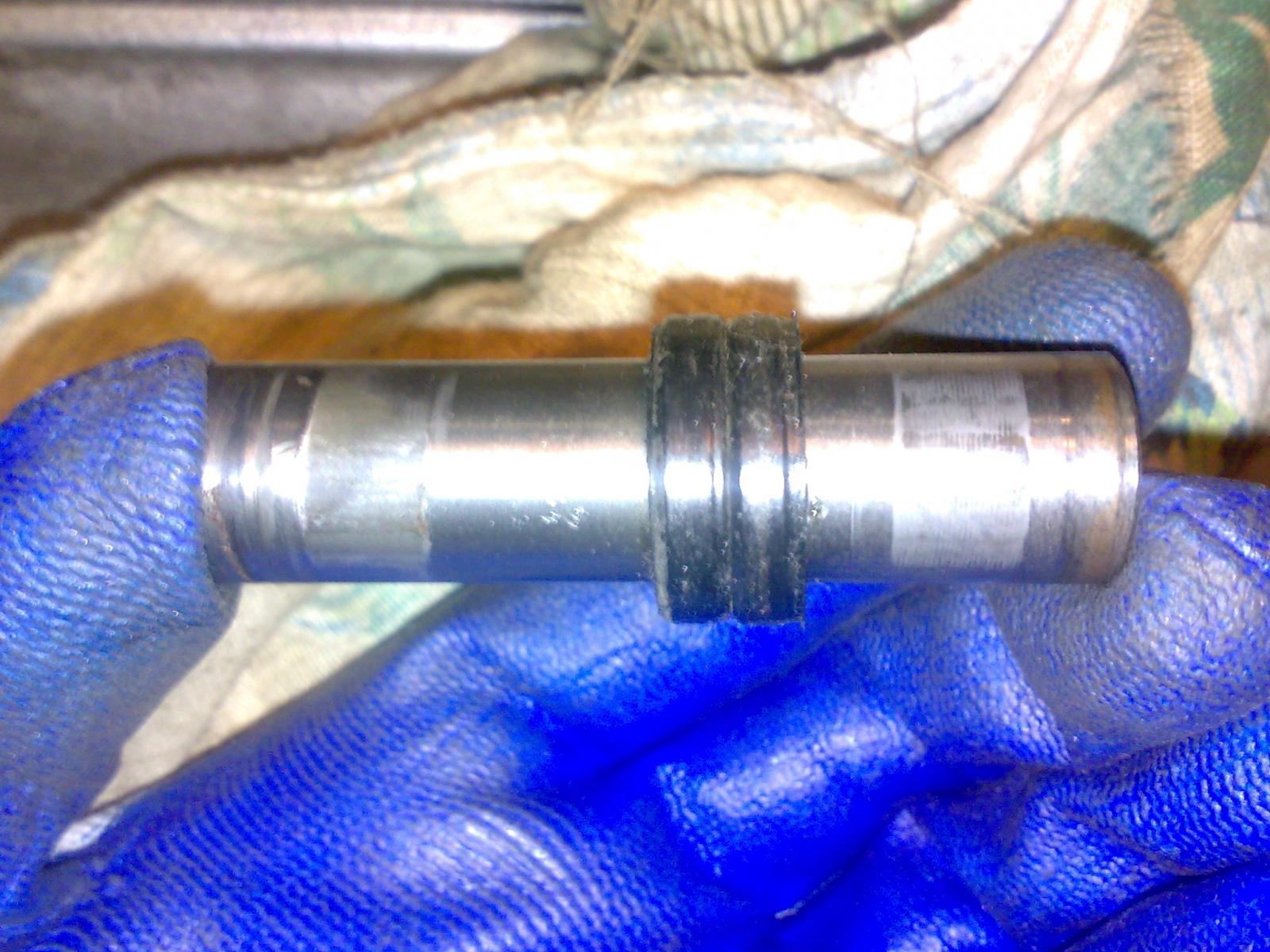

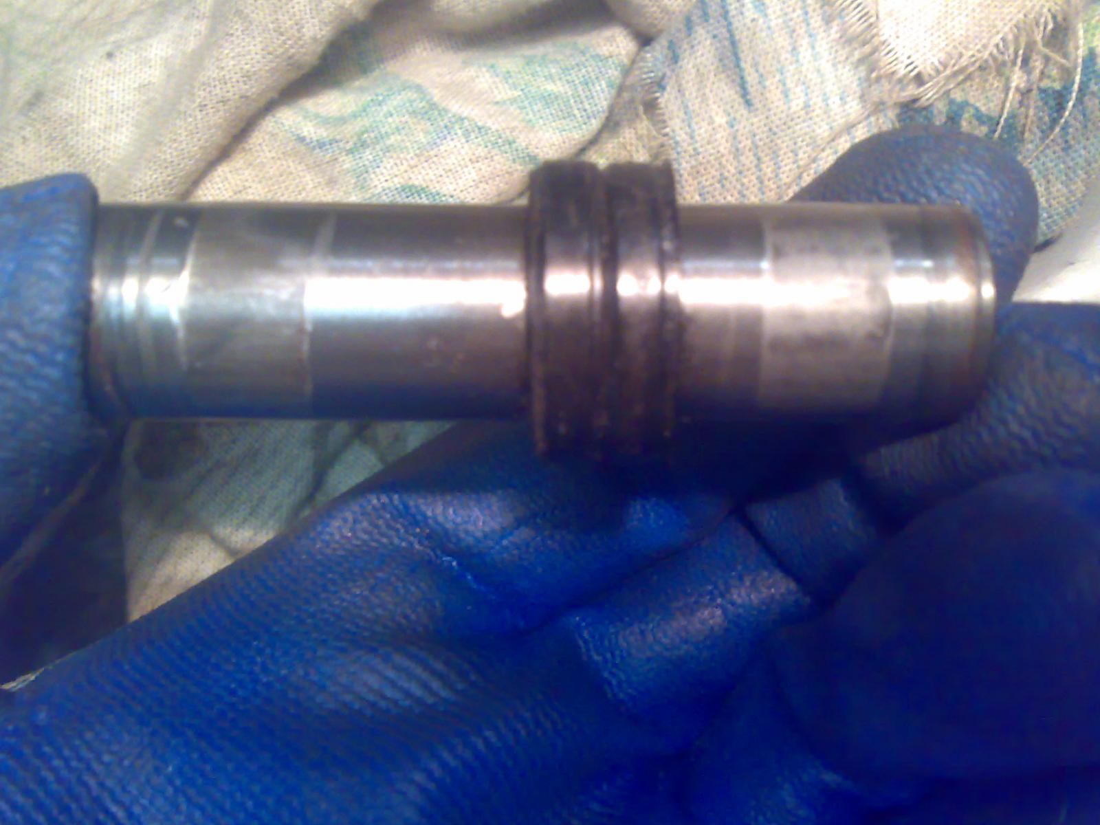

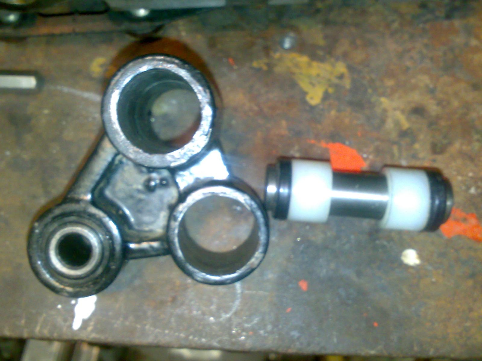

Roman07 Опубликовано 20 октября, 2014 Автор Жалоба Опубликовано 20 октября, 2014 После работы точу втулки, в подвеску... будет как то так на одном из валов следы износа -сыромятина блин - на мото пробег 1700 км Цитата
DKS Опубликовано 20 октября, 2014 Жалоба Опубликовано 20 октября, 2014 Я точил втулки на всю длину пальца. Сальники мона выкинуть. Палец вроде от "Таврии" с поршневой. Цитата
Roman07 Опубликовано 20 октября, 2014 Автор Жалоба Опубликовано 20 октября, 2014 Я точил втулки на всю длину пальца. Сальники мона выкинуть. Палец вроде от "Таврии" с поршневой. ух... круто конечно! да материала у меня не так много... ладно посмотрим как ходить будет... на счет пыльников не уверен что можно без них... вот если бы палец из нержавейки был тогда еще подумать можно, но всеравно водичка с песочком туда залезть могут без пыльничков... Цитата

DKS Опубликовано 24 октября, 2014 Жалоба Опубликовано 24 октября, 2014 ух... круто конечно! да материала у меня не так много... ладно посмотрим как ходить будет... на счет пыльников не уверен что можно без них... вот если бы палец из нержавейки был тогда еще подумать можно, но всеравно водичка с песочком туда залезть могут без пыльничков... Плотность запрессованых втулок выше чем у китайских сальников (проверено). Можно и сальники качественные, других производителей. Капролтан в Новосибе не проблема. Цитата
