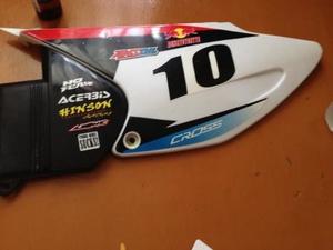

IKS Опубликовано 14 марта, 2017 Жалоба Опубликовано 14 марта, 2017 В 10.03.2017 в 19:57, duke.ru сказал: эндуро мот всегда должен быть накачен, если только не для песка предназначен НУ это ты зря))) У нас по Хехциру гонять на полностью накаченных нельзя, а про мощность,я в прошлом сезоне как раз таки из за отсутствия буксаторов поменял 9 камер на заднем колесе, тупо срезало сосок, и это еще не супер большая звезда стоит всего то на 43 зуба. Итог - буксаторы веЩь).! Схема проста, берешь значит фишку из косы и подключаешь в фишку на спидометре )))))))) вот и все) Фотки позже кину. Вот пока так попробовал боковой щиток, смотрится не плохо, после обклейки всего пластика планирую заматировать поверхность и задубасить все под лак!) 1 Цитата

Антон222 Опубликовано 15 марта, 2017 Жалоба Опубликовано 15 марта, 2017 6 часов назад, IKS сказал: НУ это ты зря))) У нас по Хехциру гонять на полностью накаченных нельзя, а про мощность,я в прошлом сезоне как раз таки из за отсутствия буксаторов поменял 9 камер на заднем колесе, тупо срезало сосок, и это еще не супер большая звезда стоит всего то на 43 зуба. Итог - буксаторы веЩь).! Схема проста, берешь значит фишку из косы и подключаешь в фишку на спидометре )))))))) вот и все) Фотки позже кину. Вот пока так попробовал боковой щиток, смотрится не плохо, после обклейки всего пластика планирую заматировать поверхность и задубасить все под лак!) Дело вкуса, но мне мат больше нравится. Я бы под матовый лак все завалил. Бархатисто все получилось бы Цитата
