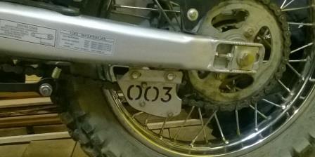

Vitallio Опубликовано 22 апреля, 2017 Жалоба Поделиться Опубликовано 22 апреля, 2017 Игорь , в ловушке внизу какой материал? и цепь скользит по этому материалу или не касается? Цитата Ссылка на комментарий Поделиться на другие сайты Поделиться
Антон222 Опубликовано 22 апреля, 2017 Жалоба Поделиться Опубликовано 22 апреля, 2017 Цитата Ссылка на комментарий Поделиться на другие сайты Поделиться
Антон222 Опубликовано 22 апреля, 2017 Жалоба Поделиться Опубликовано 22 апреля, 2017 Извиняюсь за качество. Крепления на маятник уже по месту переваривал. Надо бы поближе, но не хотелось греть металл сразу в двух местах Цитата Ссылка на комментарий Поделиться на другие сайты Поделиться
Антон222 Опубликовано 22 апреля, 2017 Жалоба Поделиться Опубликовано 22 апреля, 2017 51 минуту назад, Vitallio сказал: Игорь , в ловушке внизу какой материал? и цепь скользит по этому материалу или не касается? У меня касается. Канавы набила себе и остановилась Цитата Ссылка на комментарий Поделиться на другие сайты Поделиться
Vitallio Опубликовано 22 апреля, 2017 Жалоба Поделиться Опубликовано 22 апреля, 2017 (изменено) 10 минут назад, Антон222 сказал: У меня касается. Канавы набила себе и остановилась у тебя какой то пластик или фторпласт скорее всего))а цепь должна касаться ловушки не знаешь?? и это..у тебя кажись сосок камеры скоро может вырвать..на фотке криво торчит..у мну на скутеретте несколько раз такое было изза низкого давления.. Изменено 22 апреля, 2017 пользователем Vitallio Цитата Ссылка на комментарий Поделиться на другие сайты Поделиться
Антон222 Опубликовано 22 апреля, 2017 Жалоба Поделиться Опубликовано 22 апреля, 2017 Про сосок предвидел) так с самого начала, слежу за ним. Материал - какой-то плотный пластик. Про касание не в курсе Цитата Ссылка на комментарий Поделиться на другие сайты Поделиться
чапай Опубликовано 22 апреля, 2017 Жалоба Поделиться Опубликовано 22 апреля, 2017 Типа фторопласта.Касается иногда, зависит от натяжки цепи. Цитата Ссылка на комментарий Поделиться на другие сайты Поделиться
Антон222 Опубликовано 22 апреля, 2017 Жалоба Поделиться Опубликовано 22 апреля, 2017 Я покупал когда, парень вроде спортсмен, говорит что улавливатель важнее натяжителя. Цитата Ссылка на комментарий Поделиться на другие сайты Поделиться

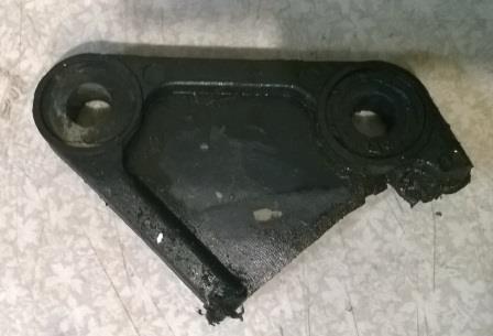

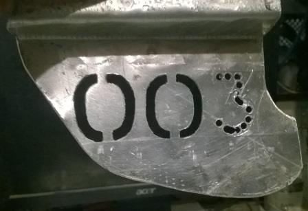

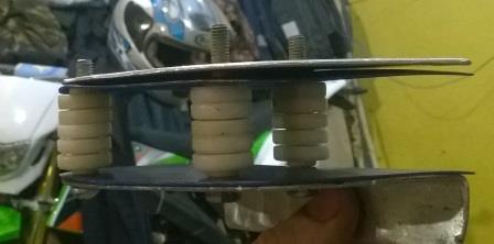

Vitallio Опубликовано 23 апреля, 2017 Жалоба Поделиться Опубликовано 23 апреля, 2017 Ну вот и я добрался до ловушки..итак..на 3 -ий день эксплуатации коня, чуть чуть сломалась штатная защита.. Цитата Ссылка на комментарий Поделиться на другие сайты Поделиться

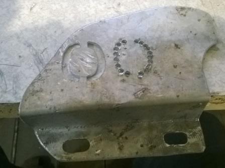

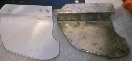

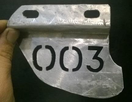

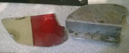

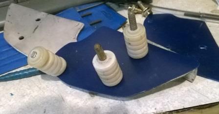

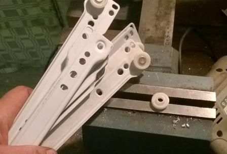

Vitallio Опубликовано 23 апреля, 2017 Жалоба Поделиться Опубликовано 23 апреля, 2017 долго лазил по разным сайтам и смотрел как устроена ловушка цепи,.решил сделать сам,.благо в школе преподовали труды, хотя школу закончил в прошлом веке...млин.. понадобилось : дорожный знак с паровозиком (источник аллюминия 2-х мм),канистра из под масла,15 роликов от мебельных шкафов (ну нет возможности нарыть фторпласт), 3 болта 6х50, 2 шайбы 6х15, 6 гаек на 6, сверла,дрель, и наличие свободного времени..итак процесс : 4 Цитата Ссылка на комментарий Поделиться на другие сайты Поделиться
Rouder Опубликовано 23 апреля, 2017 Жалоба Поделиться Опубликовано 23 апреля, 2017 Хорошо получилось!!! Цитата Ссылка на комментарий Поделиться на другие сайты Поделиться
