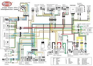

dimsan Опубликовано 11 мая, 2017 Жалоба Опубликовано 11 мая, 2017 2 часа назад, Alex_Bull сказал: на подножку точно не идет ничего, тож с ней катался =), датчика сцепления как такового нет, только кнопка, которая нажимается при нажатии сцепления. На датчике скоростей 6 контактов - 5 передач и нейтраль, которая как раз связана с реле стартера (розовый провод), на само табло скоростей приходит напрямую плюс. Если судить по схеме, есть центральный контакт и 6 точек, каждая из которых замыкается с центральным контактом при переключении скорости и на табло загорается соответствующая цифра или лампа N, к которой вероятно плюс идет напрямую, из этого следует что центральный контакт это масса, когда вкл нейтраль получается замыкание линии масса-реле стартера (розовый провод на реле) и линии масса-лампа N, далее остается только замкнуть цепь кнопкой стартера (она замыкает желто-красный провод, который приходит на реле стартера) и стартер начнет крутиться. Когда же мы включаем передачу происходит размыкание центрального контакта (который масса) датчика передачи и контакта который идет к реле стартера и лампе N, и замыкается контакт той скорости, которую включили, с массой, т,е, с центр контактом, и чтобы запустить стартер при включенной скорости приходится замкнуть линию масса-реле стартера, которая была разомкнута при включении передачи, и замыкается она кнопкой, встроенной в рычаг сцепления. вот схема от патрона Electroscheme_Patron_Partizan_150.pdf Вот вижу что человек понимает тему, нашел схему цветную, все как на картинке, провод желтый с красной полосой идет на кнопку стартера, звонится тестером, второй провод оранжевый идет на диод, звонится на диоде, еще он же на контактах ручки сцепления, тоже звонится, массу проверил, на стартере прикручена, провод цел 1 Цитата
dimsan Опубликовано 11 мая, 2017 Жалоба Опубликовано 11 мая, 2017 Схема кстати полностью соответсвует моту 003 (кроме тахометра, но думаю по ней можно и тах зацепить) Цитата
dimsan Опубликовано 11 мая, 2017 Жалоба Опубликовано 11 мая, 2017 Еще нюанс, индикация скоростей у меня не работает, хз имеет отношение к делу или нет Цитата

prime_work Опубликовано 11 мая, 2017 Жалоба Опубликовано 11 мая, 2017 Еще нюанс, индикация скоростей у меня не работает, хз имеет отношение к делу или нетПрозвонить нужно все 6 жил для началаОтправлено с моего Redmi Note 3 через Tapatalk 1 Цитата
salvador Опубликовано 11 мая, 2017 Жалоба Опубликовано 11 мая, 2017 6 минут назад, dimsan сказал: Еще нюанс, индикация скоростей у меня не работает, хз имеет отношение к делу или нет У меня на 001 на подножке тоже нет датчика, но при включенной передаче зажигание не включается, соответственно с электростартера не запустить, пока не включишь нейтраль и не загорится N на приборке Цитата
dimsan Опубликовано 11 мая, 2017 Жалоба Опубликовано 11 мая, 2017 (изменено) 12 минут назад, salvador сказал: У меня на 001 на подножке тоже нет датчика, но при включенной передаче зажигание не включается, соответственно с электростартера не запустить, пока не включишь нейтраль и не загорится N на приборке передача 100% нейтраль, мот на подставке вывешен, колесо заднее рукой прокручиваю, питание + и - с акума подаю на колодку реле стартера, заводится и работает на нейтралке P.S индикация давно не работает, заводился с кнопки и при не работающих лампочках передач Изменено 11 мая, 2017 пользователем dimsan Цитата
prime_work Опубликовано 11 мая, 2017 Жалоба Опубликовано 11 мая, 2017 У меня на 001 на подножке тоже нет датчика, но при включенной передаче зажигание не включается, соответственно с электростартера не запустить, пока не включишь нейтраль и не загорится N на приборкеНа ручке сцепления есть лягушка. Глянь может провода оборванные или ты не выжимал сцепления когда на передаче стоит. Так и должно быть, пока не выжмешь сцепления на передаче стартер не крутится. У меня его вырвало, и я просто замкнул провода. Но тут теперь проблемы, не забывать выжимать сцепленияОтправлено с моего Redmi Note 3 через Tapatalk Цитата
dimsan Опубликовано 11 мая, 2017 Жалоба Опубликовано 11 мая, 2017 2 минуты назад, prime_work сказал: На ручке сцепления есть лягушка. Глянь может провода оборванные или ты не выжимал сцепления когда на передаче стоит. Так и должно быть, пока не выжмешь сцепления на передаче стартер не крутится. У меня его вырвало, и я просто замкнул провода. Но тут теперь проблемы, не забывать выжимать сцепления Отправлено с моего Redmi Note 3 через Tapatalk брал кусок провода и замыкал провода идущие к лапке сцепления, прям сдернул их с контактов на лапке сцепы и замкнул, не запускается, я прям уже готов всю косу расплести Цитата
Alex_Bull Опубликовано 11 мая, 2017 Жалоба Опубликовано 11 мая, 2017 56 минут назад, dimsan сказал: Заказываю через посредника коих много, мой отправляет куда угодно по россии, если надо могу в личке поделится контактами, можно и обменять и деньгу вернуть если не понравилось, с али почтой россии идет, могут сломать\потерять\украсть идет иногда месяц, с тао максимум две недели ага месяц, дай бог чтоб так, до меня уже 80 дней идет, все дойти не может, с али. За цветную схему спасибо, то что надо. Как prime_work написал остается прозвонить все 6 жил на датчике скоростей, для удобства его можно вынуть и откл от жгута проводов основного, вынимается легко, только крышку звезды на движке открутить надо и защитную пластинку, он внизу просто вставляется, не ошибешься. Индикация имеет отношение, точнее является следствием неисправности, из за которой эл стартер не работает. Цитата
