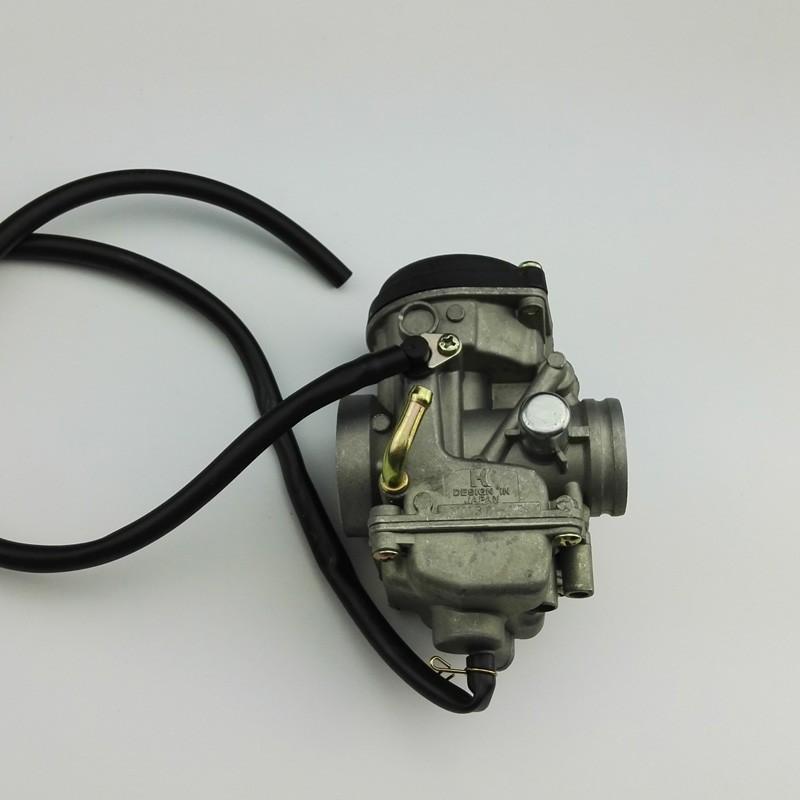

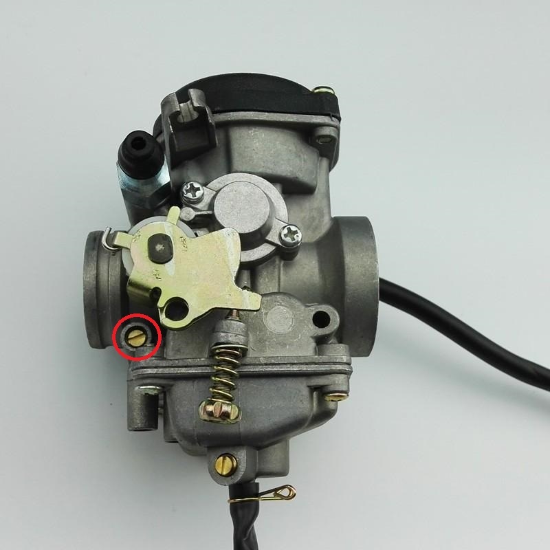

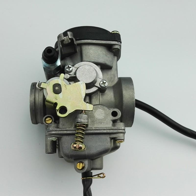

salvador Опубликовано 15 мая, 2017 Жалоба Опубликовано 15 мая, 2017 3 часа назад, duke.ru сказал: может и недокручен надо закрутить до конца и выкручивать а потом под него винт холостого хода подстраивать Киньте фото, какие винты куда крутить 1 Цитата
duke.ru Опубликовано 15 мая, 2017 Жалоба Опубликовано 15 мая, 2017 35 минут назад, salvador сказал: Киньте фото, какие винты куда крутить на самом карбе слева или справа есть два винта один под минус отвертку он отвечает за качество смеси, а второй под плюс отвертку он для регулировки холостого хода Цитата
salvador Опубликовано 15 мая, 2017 Жалоба Опубликовано 15 мая, 2017 3 часа назад, duke.ru сказал: на самом карбе слева или справа есть два винта один под минус отвертку он отвечает за качество смеси, а второй под плюс отвертку он для регулировки холостого хода Один винт то я нашел под + отвертку с пружинкой, но где второй Цитата
duke.ru Опубликовано 15 мая, 2017 Жалоба Опубликовано 15 мая, 2017 (изменено) 3 минуты назад, salvador сказал: Один винт то я нашел под + отвертку с пружинкой, но где второй второй около болта с пружинкой минусовой на первой фотки его видно Изменено 15 мая, 2017 пользователем duke.ru Цитата
salvador Опубликовано 15 мая, 2017 Жалоба Опубликовано 15 мая, 2017 (изменено) 13 минут назад, duke.ru сказал: второй с пружинкой который это болт холостого хода Вот этот? Изменено 15 мая, 2017 пользователем salvador Цитата
duke.ru Опубликовано 15 мая, 2017 Жалоба Опубликовано 15 мая, 2017 14 минут назад, salvador сказал: Ну вот этот я и нашел, на первом фото видно, а второй где? второй около болта с пружинкой, минусовой на первой фотки его видно Цитата
чапай Опубликовано 15 мая, 2017 Жалоба Опубликовано 15 мая, 2017 Вот нарисовал, может еще кому то надо будет 1-super-carburetor-.jpg.37b1b624fa0c05cbf2adb08134ee294f.jpg 1 Цитата
salvador Опубликовано 15 мая, 2017 Жалоба Опубликовано 15 мая, 2017 Спасибо, я уже сделал такую картинку, закинул ее в тему карбюратора Цитата
