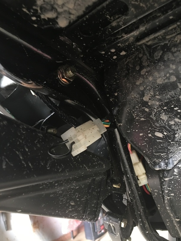

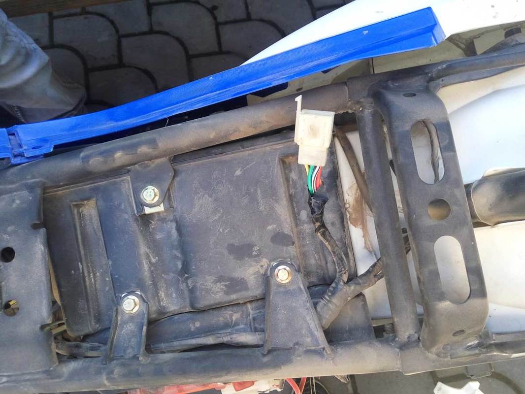

Grm Опубликовано 8 июня, 2017 Жалоба Опубликовано 8 июня, 2017 Всем привет! У меня такая проблема когда покупал эконика мот не глушил не с ключа, не kill switсh.Предыдущий хозяин сказа что когда собирал что в проводке напутал, я его разобрал всю проводку проверил, все нормально. Но нашел вот такой разъем под сиденье.Почитав форум понял что там должна стоять перемычка которая и глушит. Сделал перемычку как писали на форуме между черным черно белым.Сгорел предохранитель.Попробовал также варианты с черно-белый и зеленый(они идут от кнопки).Так же сгорел предохранитель. Подскажите пожалуйста в чем может быть проблема.Модель мота ekonika sport 003 2015 новая модель. Цитата
Антон222 Опубликовано 8 июня, 2017 Жалоба Опубликовано 8 июня, 2017 10 часов назад, Grm сказал: Всем привет! У меня такая проблема когда покупал эконика мот не глушил не с ключа, не kill switсh.Предыдущий хозяин сказа что когда собирал что в проводке напутал, я его разобрал всю проводку проверил, все нормально. Но нашел вот такой разъем под сиденье.Почитав форум понял что там должна стоять перемычка которая и глушит. Сделал перемычку как писали на форуме между черным черно белым.Сгорел предохранитель.Попробовал также варианты с черно-белый и зеленый(они идут от кнопки).Так же сгорел предохранитель. Подскажите пожалуйста в чем может быть проблема.Модель мота ekonika sport 003 2015 новая модель. хз... у меня все в изоленте, глянуть не смогу. Чапай, а все равно как ни отпускай, есть в течении одной секунды хруст. как будто останавливаясь трутся шестеренки. Ладно,пока забил. Цитата
salvador Опубликовано 8 июня, 2017 Жалоба Опубликовано 8 июня, 2017 14 часов назад, Grm сказал: Всем привет! У меня такая проблема когда покупал эконика мот не глушил не с ключа, не kill switсh.Предыдущий хозяин сказа что когда собирал что в проводке напутал, я его разобрал всю проводку проверил, все нормально. Но нашел вот такой разъем под сиденье.Почитав форум понял что там должна стоять перемычка которая и глушит. Сделал перемычку как писали на форуме между черным черно белым.Сгорел предохранитель.Попробовал также варианты с черно-белый и зеленый(они идут от кнопки).Так же сгорел предохранитель. Подскажите пожалуйста в чем может быть проблема.Модель мота ekonika sport 003 2015 новая модель. Не знаю как на Эконике с цветом проводов, но я столкнулся с такой же проблемой, хорошо до потери перемычки фото делал, собственно по фото и разобрался, по цвету не смог точно определить, слишком тугой пучок, провода переплетены, но вроде провода черный и черный с белой полосой, но я вот посмотрел как стояла раньше перемычка, получается разъем 9-контактный, если развернуть его чтоб защелка справа была, то видно по фото замкнуты контакты верхний крайний левый и средний/средний, иначе если считать 1-ый и 5-ый, так и сделал, глушилка заработала. Цитата
