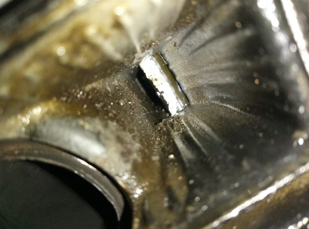

salvador Опубликовано 6 августа, 2017 Жалоба Опубликовано 6 августа, 2017 8 часов назад, Vitallio сказал: прокладка прогорела медноасбестовое кольцо)))) и по ходу маслосъёмные кольца подъизносилися))) Да ну за 350км всего то Хорошая шутка Ну а если серьезно, народ говорит там есть какое то окошечко, нахрена оно там не знаю, вот через него выбрасывает масло, у меня это случилось один раз, я даже не выезжал, только заводил, после когда выехал вроде течь перестала Причины всего этого говорят какое то колечко на шпильке головки под клапанной крышкой, или 2-ая версия перелив масла, что тоже присутствует, хотя заливал ровно литр, но было выше уровня метки щупа, вообще я так понял болячка распространенная с этим колечком на 170-х моторах.. Фото самого окошечка, фото не мои, не обессудьте 1 Цитата

чапай Опубликовано 7 августа, 2017 Жалоба Опубликовано 7 августа, 2017 13 часов назад, salvador сказал: Да ну за 350км всего то Хорошая шутка Ну а если серьезно, народ говорит там есть какое то окошечко, нахрена оно там не знаю, вот через него выбрасывает масло, у меня это случилось один раз, я даже не выезжал, только заводил, после когда выехал вроде течь перестала Причины всего этого говорят какое то колечко на шпильке головки под клапанной крышкой, или 2-ая версия перелив масла, что тоже присутствует, хотя заливал ровно литр, но было выше уровня метки щупа, вообще я так понял болячка распространенная с этим колечком на 170-х моторах.. Фото самого окошечка, фото не мои, не обессудьте Вот фото моего окошка 10-SAM_6775-2.jpg 2 Цитата

чапай Опубликовано 7 августа, 2017 Жалоба Опубликовано 7 августа, 2017 Я так думаю что прокладка чуть ослабла и по шпильке шпарит масло. 1 Цитата

VOVCHIK Опубликовано 7 августа, 2017 Жалоба Опубликовано 7 августа, 2017 В 06.08.2017 в 08:53, salvador сказал: Было у кого такое? если масло бежит из квадратного окошка около выхлопной трубы, то я делал так: Пришлось снять крышку головки, не снимая двигатель с рамы (при этом чтоб остальные прокладки не сдвинулись притянул головку к двигателю стяжкой для перевозки грузов). Масло может бежать только через ось коромысла, поэтому для начала я замазал герметикой то место где выходит ось в отверстие для шпильки через которое бежит масло (аккуратно, чтоб герметик не попал на рабочую поверхность оси и не помешал свободному перемещению коромысла выпускного клапана). Конструкция штатной резиновой прокладки (как раз та которая не держит масло) меня смутила, она была вся изрезана, в её работоспособности есть большие сомнения (похоже инженер это спроектировавший верит в чудеса), вместо резинки залил полость предназначенную для резиновой прокладки обычным белым автомобильным герметиком. 1 Цитата
