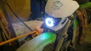

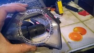

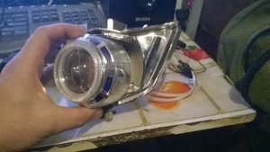

Vitallio Опубликовано 25 ноября, 2018 Жалоба Опубликовано 25 ноября, 2018 Всем пламенный)))с прошлого года валялась линза..(не было времени поставить), вот решил воткнуть, правда пришлось распрощаться со стеклом родной фары..эдакая жертва.. 2 Цитата
Vitallio Опубликовано 25 ноября, 2018 Жалоба Опубликовано 25 ноября, 2018 свет конечно паршивый в плане цвета, буду пробовать с али выписывать лампу на 4300 К, чтоб свет был более тёплый))) 2 Цитата

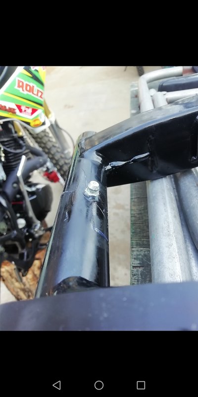

DmitryVan Опубликовано 20 июня, 2021 Жалоба Опубликовано 20 июня, 2021 Немного модернизации добавил в маятник. Теперь можно смело смазывать без разбора. Из вложений 30 руб Цитата
