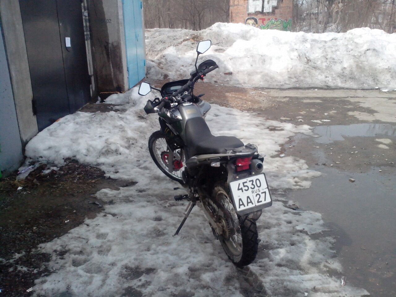

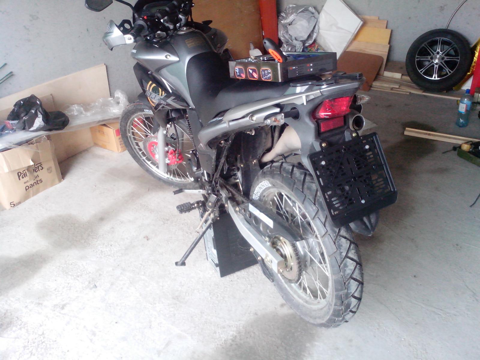

serega Опубликовано 5 апреля, 2015 Жалоба Опубликовано 5 апреля, 2015 Пришлось сместить знак влево(если смотреть сзади),иначе выхлоп лупил прямо в знак. А у меня ничего не перекрывает :) 1 Цитата
Rouder Опубликовано 5 апреля, 2015 Жалоба Опубликовано 5 апреля, 2015 А у меня ничего не перекрывает :) IMG-20150328-WA0012.jpg У меня такой же! Перенавесил,сверлил крыло? Цитата
serega Опубликовано 5 апреля, 2015 Жалоба Опубликовано 5 апреля, 2015 У меня такой же! Перенавесил,сверлил крыло? Да нет, просто рамку под номер поставил. . Цитата
Rouder Опубликовано 5 апреля, 2015 Жалоба Опубликовано 5 апреля, 2015 Всё ясно,рассмотрел! И цвет мота с моим совпадает.Завтра гляну рамки у нас. Цитата
andrey025 Опубликовано 5 апреля, 2015 Автор Жалоба Опубликовано 5 апреля, 2015 Да нет, просто рамку под номер поставил. 2015-03-25 17-38-12.JPG. Если пластик, то посоветую заменить на металл. Очень много случаев на авто, пластик со временем дубеет, лопается - теряется номер. На мотоцикле думаю еще хуже. Цитата

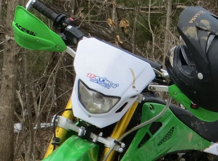

andrey025 Опубликовано 11 апреля, 2015 Автор Жалоба Опубликовано 11 апреля, 2015 Прикол. Фара не работает. Стал разбираться - лампа рассыпалась )) Нашел фотку из леса - видны куски лампы. Пока они там летали успели ободрать стекло и отражатель. Цитата
Rouder Опубликовано 12 апреля, 2015 Жалоба Опубликовано 12 апреля, 2015 Прикол. Фара не работает. Стал разбираться - лампа рассыпалась )) Нашел фотку из леса - видны куски лампы. Пока они там летали успели ободрать стекло и отражатель. Снимок.JPG Да блин,незадача( покупать новую фару? Цитата

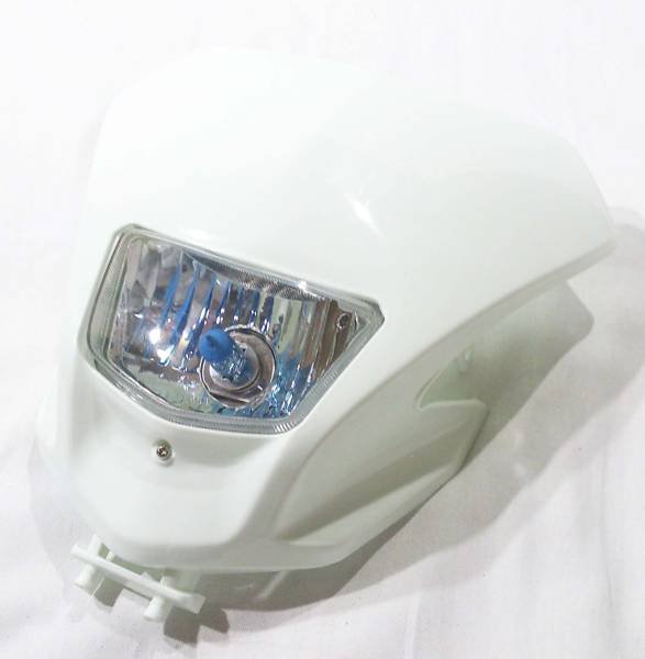

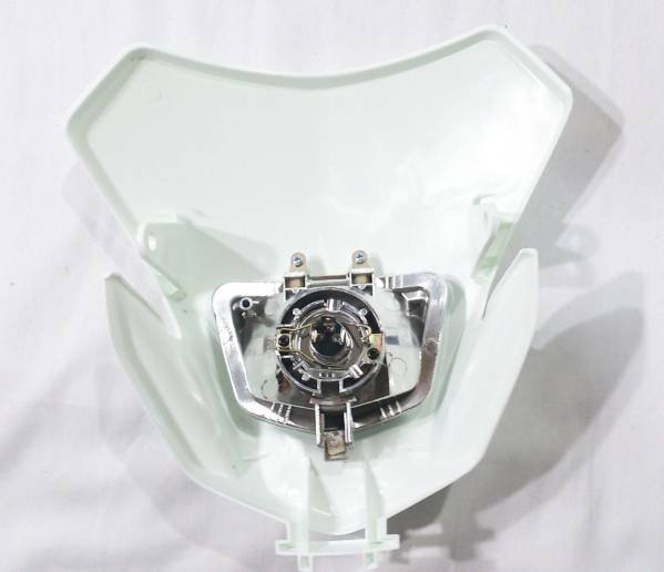

andrey025 Опубликовано 12 апреля, 2015 Автор Жалоба Опубликовано 12 апреля, 2015 Да блин,незадача( покупать новую фару? Пока нет. Лампочку надо найти хорошую, който какую-нибудь или филипс. Прошлую брал в эконике, сразу доверия не внушила ) Стандарт лампы очень редкий, вроде "S2", нигде в городе нет. Подумываю фару позже поменять на прямоугольную, побольше, чтобы лампы "H4" подходили. Вот, нашел объявление от хонды XR, лампа обычная автомобильная Н4 55/60Вт. Стоящая вещь? Цитата
Leksey92 Опубликовано 12 апреля, 2015 Жалоба Опубликовано 12 апреля, 2015 Да нормуль))) я ставлю обычную Н4 55\60 с перекалом за 150 руб, и не парюсь)) красота Цитата
kiramk4 Опубликовано 12 апреля, 2015 Жалоба Опубликовано 12 апреля, 2015 А где взять фишку h4 под лампу ? Цитата
kiramk4 Опубликовано 12 апреля, 2015 Жалоба Опубликовано 12 апреля, 2015 Да нормуль))) я ставлю обычную Н4 55\60 с перекалом за 150 руб, и не парюсь)) красотаОтражатель не плавится ? Цитата
andrey025 Опубликовано 12 апреля, 2015 Автор Жалоба Опубликовано 12 апреля, 2015 Да нормуль))) я ставлю обычную Н4 55\60 с перекалом за 150 руб, и не парюсь)) красота Как засунул ее туда? Что такое "с перекалом"? Цитата
volodyag85 Опубликовано 12 апреля, 2015 Жалоба Опубликовано 12 апреля, 2015 Как засунул ее туда? Что такое "с перекалом"? Не ставьте 55W отражатель расплавится...Друг себе поставил и пи..да...Зимой фару новую покупал в Хабаре. Цитата
