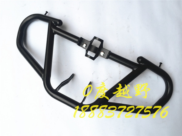

Rouder Опубликовано 10 августа, 2015 Жалоба Поделиться Опубликовано 10 августа, 2015 Всем привет! Вот подумываю поставить дуги безопасности,было дело,выручали. присмотрел такой вариант,что скажете? Смотрел тут- http://luxtao.com/category/motocikli-bamper?page=2 1 Цитата Ссылка на комментарий Поделиться на другие сайты Поделиться
ЖEkonik Опубликовано 10 августа, 2015 Жалоба Поделиться Опубликовано 10 августа, 2015 Всем привет! Вот подумываю поставить дуги безопасности,было дело,выручали. присмотрел такой вариант,что скажете? Смотрел тут- http://luxtao.com/category/motocikli-bamper?page=2 Симпатичные! На международном сленге они называются "защита для ног", что не совсем является средством безопасности. А дело всё в том,что защищают они ноги и некоторые элементы мотоцикла только от бокового кантакта , а вот в лобовом контакте они приносят определённый вред - при лобовом столкновении с припятствием, водителя мотоцикла выбрасывает вперёд и вверх,а дуги частенько переориентируют направление полёта в почити горизонтальное направление тем,что ноги за них цепляются. Из-за этого происходит жосткий контакт с препятствием головой. Эта страшилка имеет место при определённой скорости передвижения. Для ездоков имеющих за плечами не большой опыт и предпочитающих спокойный стиль езды , дуги будут несомненным атрибутом безопасности. Для опытных и агрессивных водителей лучше всего будут слайдеры. К разным мотоциклам идут разные типы дуг и слайдеров. В часности на наших мотоциклах,установка такого типа дуг, при падении может повредить геометрию рамы из-за наличия прослабленного места в раионе выхлопного патрубка Подбирая тюнинг, также надо учитывать что и возможности по эксплуатации могут изменится в какой-то степени не в лучшую сторону и не пренебрегать этими изменениями. Вот ещё мнение: http://sixbisix.livejournal.com/26300.html 2 Цитата Ссылка на комментарий Поделиться на другие сайты Поделиться
Rouder Опубликовано 10 августа, 2015 Жалоба Поделиться Опубликовано 10 августа, 2015 Симпатичные! Прочитал.интересно! Опять же.,ситуации бывают разные и как карты лягут и как сработает ангел-хранитель и так далее.Я не водитель-агрессор,в городе у нас не разгонишься да и смысла нет но на старом мотаке на асфальте меня реально спасли дуги,при повороте направо и чуток в горочку мот подскользнулся на рассыпаном песочке,я упал на бок,прокрутился на дуге и встал,хорошо что не было встречных,бочина и нога остались целыми. Вот и морокую я! Цитата Ссылка на комментарий Поделиться на другие сайты Поделиться
ЖEkonik Опубликовано 10 августа, 2015 Жалоба Поделиться Опубликовано 10 августа, 2015 Хорошо-бы внимательней ознакомится с размером дуг, со способом их крепления, с материалом из которого они сделаны. Может есть смысл укрепить раму для их установки. На изгиб лучше держит квадратный бокс,а на кручение круглый. А у нас круглый,да ещё и сплющеный в раионе выхлопного колена. Лучше когда дуга крепится с большим разносом точек крепления. Например в месте у двигателя и ближе к траверсе . Цитата Ссылка на комментарий Поделиться на другие сайты Поделиться
Rouder Опубликовано 10 августа, 2015 Жалоба Поделиться Опубликовано 10 августа, 2015 Хорошо-бы внимательней ознакомится с размером дуг, со способом их крепления, с материалом из которого они сделаны. Может есть смысл укрепить раму для их установки. На изгиб лучше держит квадратный бокс,а на кручение круглый. А у нас круглый,да ещё и сплющеный в раионе выхлопного колена. Лучше когда дуга крепится с большим разносом точек крепления. Например в месте у двигателя и ближе к траверсе . Например в месте у двигателя и ближе к траверсе .- Я вот сижу и думаю про это,уточню ширину дуг,у китов на сайте должны быть! Цитата Ссылка на комментарий Поделиться на другие сайты Поделиться
Rouder Опубликовано 10 августа, 2015 Жалоба Поделиться Опубликовано 10 августа, 2015 пошёл искать.жаль мотока под боком нет,да собачек покормлю заодно. Цитата Ссылка на комментарий Поделиться на другие сайты Поделиться
