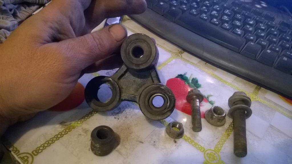

Vitallio Опубликовано 8 ноября, 2018 Жалоба Поделиться Опубликовано 8 ноября, 2018 Наше Вам пламенное!!! Итог после 12000 пробега бяка случилась, с прогрессией. лопнул самый нижний болт. заодно выявился люфт(откуда то )) в зиму начну точить втулки по всей прогрессии), китайской родной резины хватает на 5-6000 км жёсткой эксплуатации, заодно и цепь JT так же разтягивается. на следующий сезон , задумал выписать цепь ЕК и звездочку на 39. Так же за 2 сезона измохратился слайдер цепи (нужно заказывать). Би ксенон 5000 не устраивает на мокром асфальте, ваапсе не видно . думаю поставить галогенку от филлипс..защита ручек руля 3 раза за это лето спасала, правда погнулся руль немного. есчо каждые 4000 примерно обязательно ломается трос спидометра. поэтому в декабре буду заказывать электронный спидометр с магнитными датчиками с али...в мотор за 2 сезона не лазил...даже свеча есчо родная стоит , ни разу не выкручивал.. 3 Цитата Ссылка на комментарий Поделиться на другие сайты Поделиться

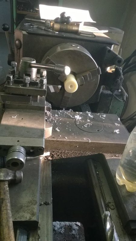

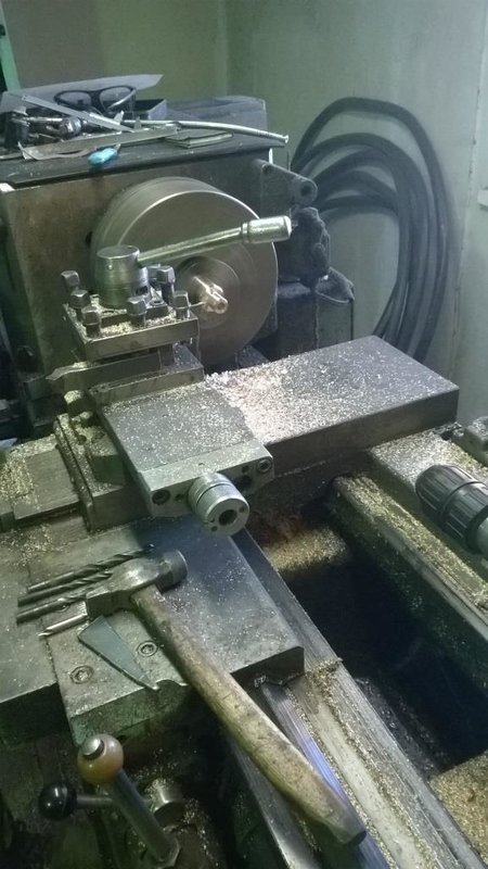

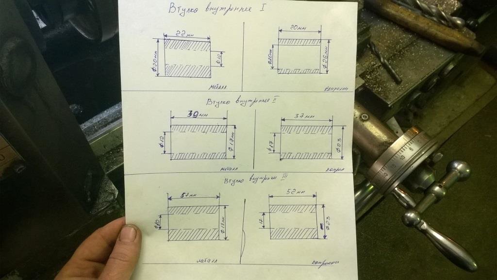

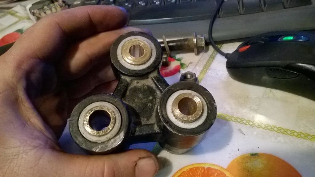

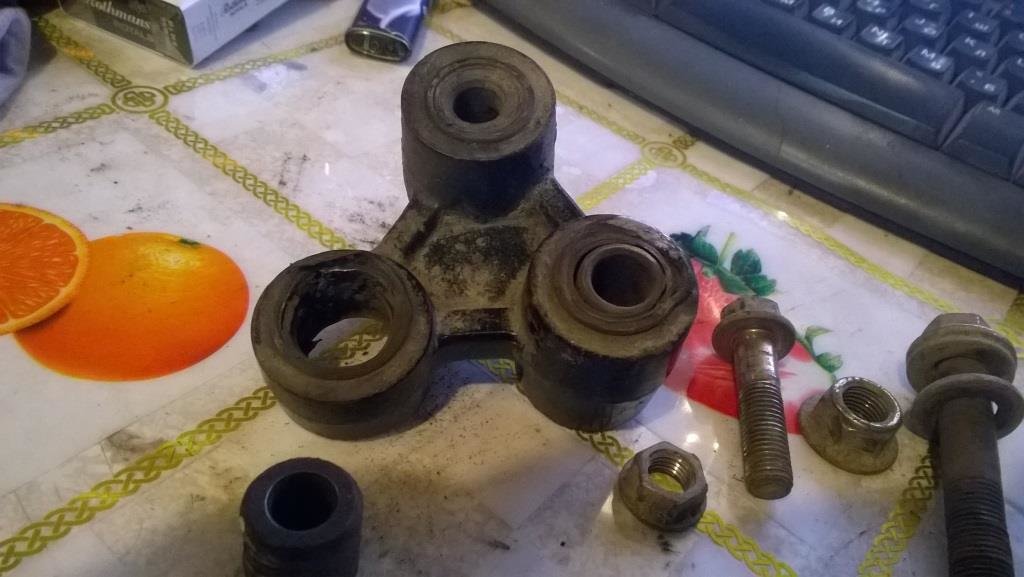

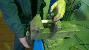

Vitallio Опубликовано 30 ноября, 2018 Жалоба Поделиться Опубликовано 30 ноября, 2018 прогрессии, и её восстановление 5 Цитата Ссылка на комментарий Поделиться на другие сайты Поделиться
ecconaut Опубликовано 30 ноября, 2018 Жалоба Поделиться Опубликовано 30 ноября, 2018 1 час назад, Vitallio сказал: прогрессии, и её восстановление Я бы ещё кольцевые канавки в капролоновых втулках внутри добавил, через каждый сантиметр например, для удержания хоть какого-то количества смазки. Капролон всё же не фторопласт, не такой скользкий. Цитата Ссылка на комментарий Поделиться на другие сайты Поделиться
Vitallio Опубликовано 30 ноября, 2018 Жалоба Поделиться Опубликовано 30 ноября, 2018 это я для пробы, на следующий год разберу и посмотрю, может сделаю что нить для смазки если потребуется))) Цитата Ссылка на комментарий Поделиться на другие сайты Поделиться
чапай Опубликовано 2 декабря, 2018 Жалоба Поделиться Опубликовано 2 декабря, 2018 (изменено) у меня бронзовые втулки с родными пальцами+ тавотницы. на 2 года хватает без проблем. Изменено 2 декабря, 2018 пользователем чапай Цитата Ссылка на комментарий Поделиться на другие сайты Поделиться
