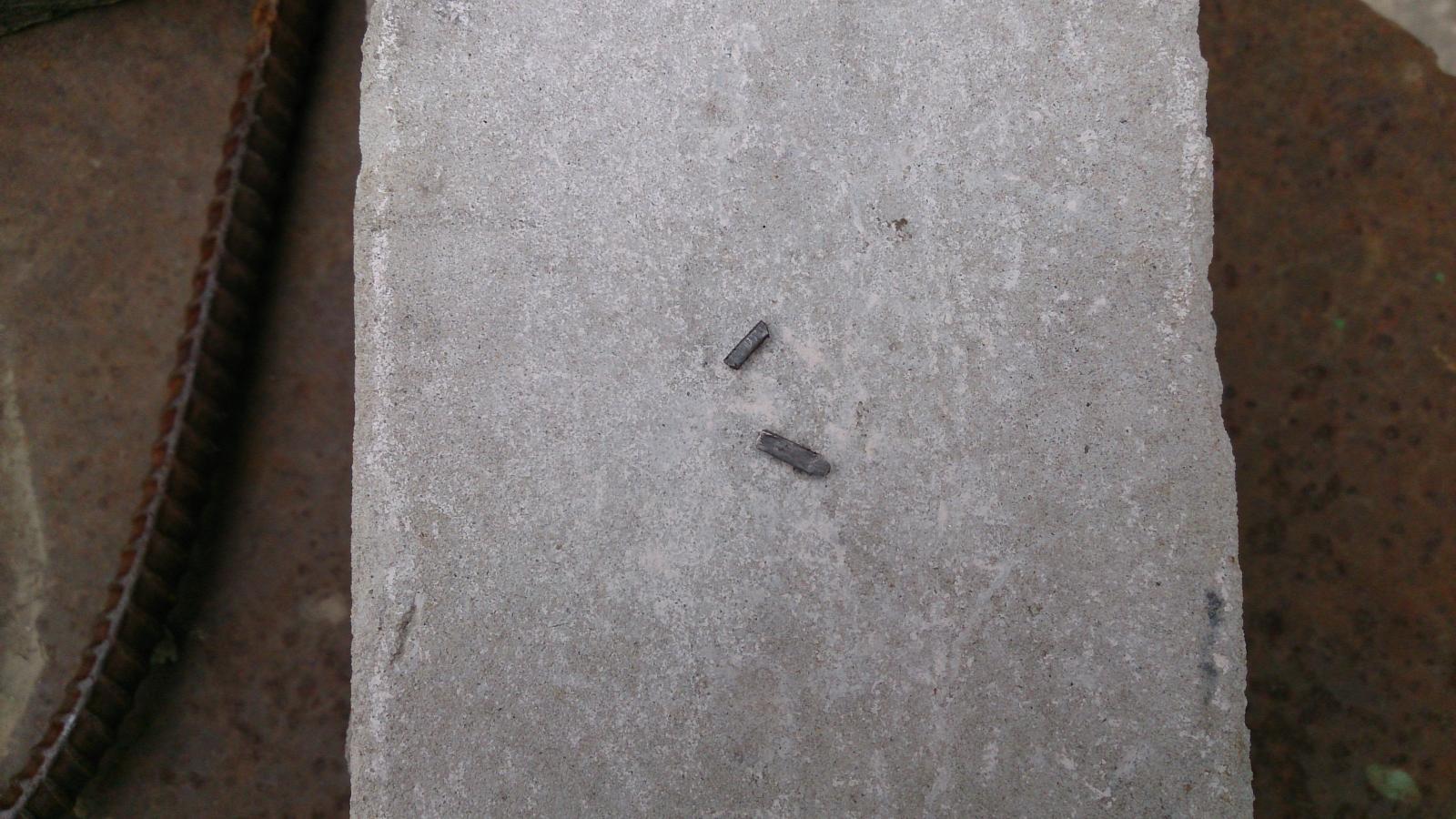

Roman07 Опубликовано 30 апреля, 2015 Жалоба Опубликовано 30 апреля, 2015 Менял на днях масло в двигателе в первый раз. Так вот после слива сомнительной жидкости залитой с завода на дне сливной горловины обнаружил два металлических куска металла, один из них напоминает поршневое кольцо, только прямой, длиной 8 мм. шириной 2 мм., Сетка практически чистая, было две-три металлических песчинки. Пробег на момент замены 188 км. Залил рекомендованное ЭКОНИКОМ масло ЗИК - полет нормальный (20 км.). Кто знает что это было? О! так это самая важная запчасть!!! обратно устанавливается с новым маслом через заливное отверстие :D Цитата

Grodekov Опубликовано 30 апреля, 2015 Жалоба Опубликовано 30 апреля, 2015 Вот фото двух металлических кусочков, обнаруженных при смене масла в сливной горловине. Цитата
Roman07 Опубликовано 30 апреля, 2015 Жалоба Опубликовано 30 апреля, 2015 Вот фото двух металлических кусочков, обнаруженных при смене масла в сливной горловине. Сталь? или силумин? если сталь похоже на фрагмент шлицев из КПП :wacko: надо глянуть на сам слом металла - он только с одной стороны? кусочки не стыкуются? сцепление на полном газу не бросали? 1 Цитата
pilot1960 Опубликовано 30 апреля, 2015 Жалоба Опубликовано 30 апреля, 2015 Вот фото двух металлических кусочков, обнаруженных при смене масла в сливной горловине. Да, не понятные кусочки . Цитата
Grodekov Опубликовано 1 мая, 2015 Жалоба Опубликовано 1 мая, 2015 Сталь? или силумин? если сталь похоже на фрагмент шлицев из КПП :wacko: надо глянуть на сам слом металла - он только с одной стороны? кусочки не стыкуются? сцепление на полном газу не бросали? Да сталь. На фрагмент шплицев из КПП впринципе похожи. Слом металла с одной стороны. Между собой кусочки вроде не стыкуютя, но надо глянуть. Мот на обкатке, сцепление на полном газу не бросал, да и сам газ полный не давал, ещё не время. Цитата

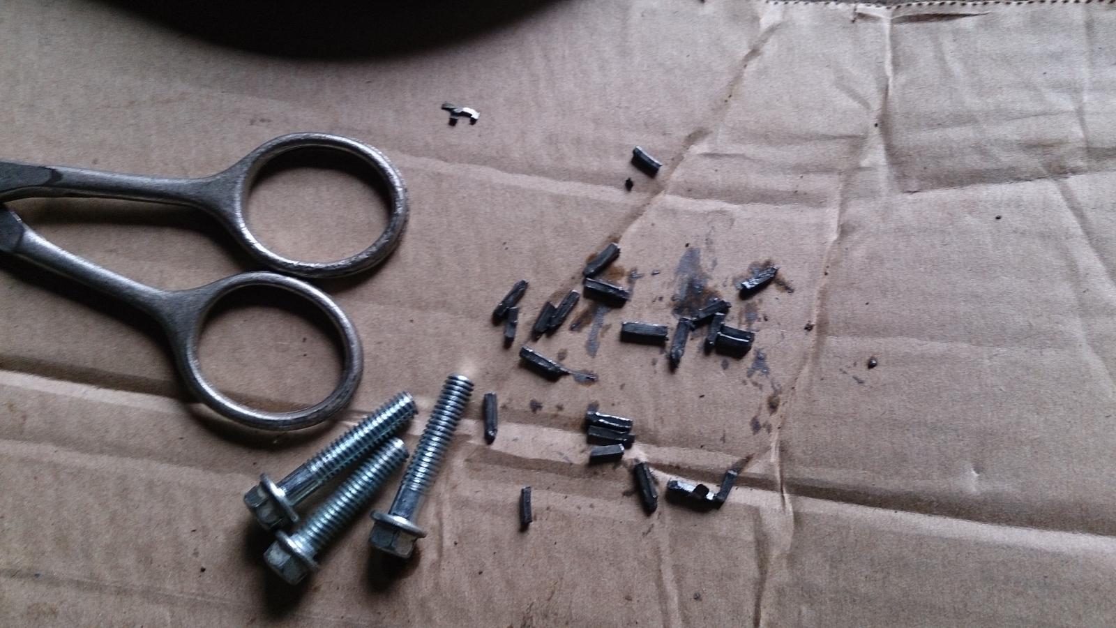

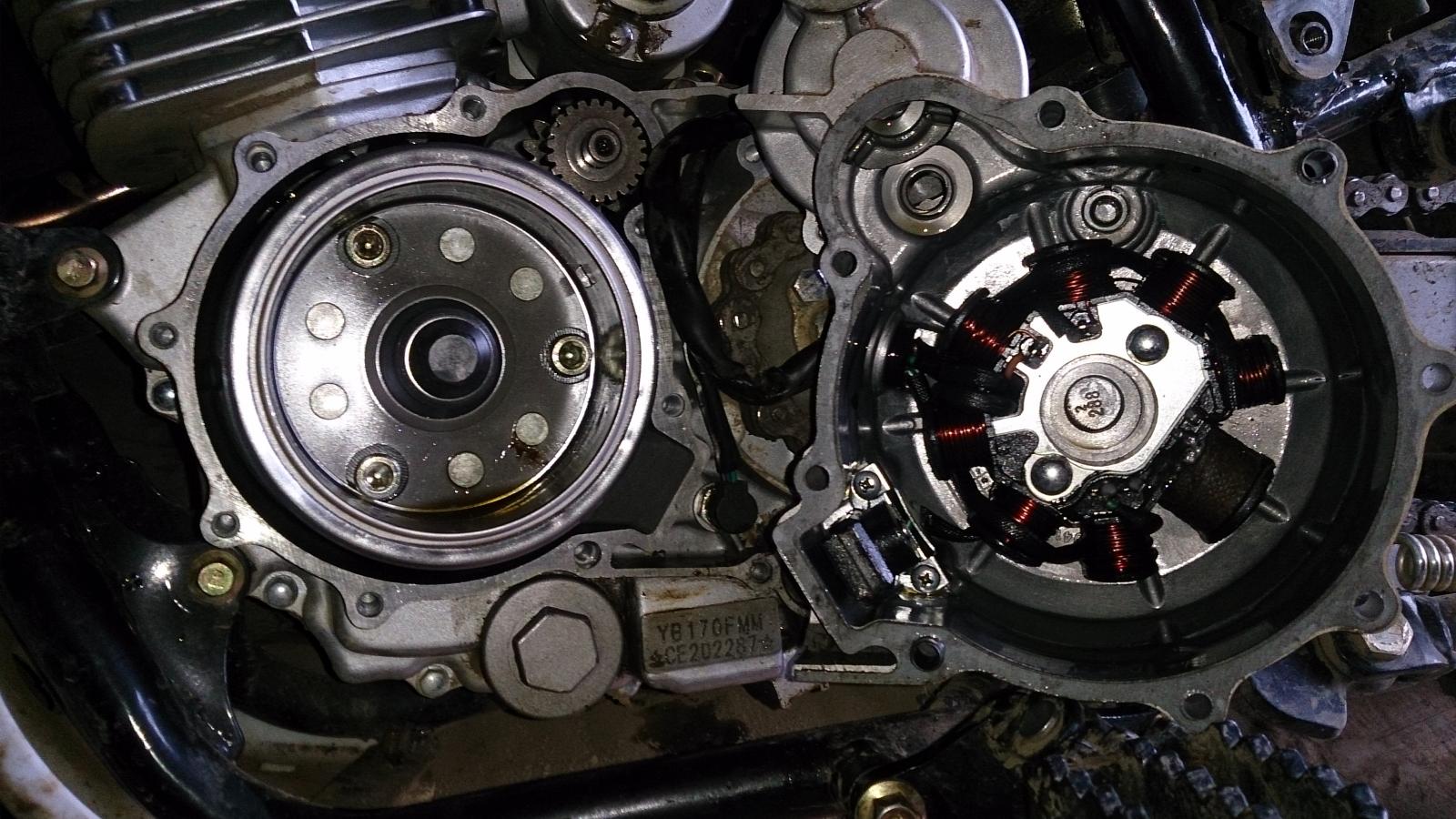

Grodekov Опубликовано 14 июня, 2015 Жалоба Опубликовано 14 июня, 2015 Вот фото двух металлических кусочков, обнаруженных при смене масла в сливной горловине. Сталь? или силумин? если сталь похоже на фрагмент шлицев из КПП :wacko: надо глянуть на сам слом металла - он только с одной стороны? кусочки не стыкуются? сцепление на полном газу не бросали? Да сталь. На фрагмент шплицев из КПП впринципе похожи. Слом металла с одной стороны. Между собой кусочки вроде не стыкуютя, но надо глянуть. Мот на обкатке, сцепление на полном газу не бросал, да и сам газ полный не давал, ещё не время. Ну вот и вылезли "непонятные" кусочки металла. Пробег чучуть за 420 км. На 400 км. масло поменял. У сливной горловины в картере ничего постороннего не было, сетка чистая. Так вот после замены масла на следующий день произвел запуск двигателя с электростартера, прогрел, затем заглушил на пару минут, затем при попытке завести мотор стартер стал проскакивать, жужжал, не проворачивая коленвал. Завел с лапки, заглушил, повторил попытку заводки с кнопки - жужит, далее завел с лапки и в путь на покатушки. Первая версия произошедшего была - слабый аккум. Далее ч/з 3 км. попробовал произвести запуск с кнопки и все пришло в норму - стал запускаться двиг с электростартера. Далее поехали с товарищем в лес. За время езды было около 4-5 остановок, двиг запускался с нопки без проблем. Далее во время движения по бездорожью на 1 скорости при выезде из колеи двигатель заглох, при попытке завести с кнопки - стартер крутил, когда двиг запускался втягивающий не отсоединялся, попробовал завести с лапки - не вышло, втягивающий был подключен и лапкой всё это дело проворачивало в месте с электостартером. Вскрыл крышку около стартера - два болтика, вытащил щестерню, крышку прикрутил обратно. Запустил двигатель с лапки, двигатель работал, но издавал небольшие посторонние шумы. Выбора не было пришлось ехать до дома - около 8 км. Потом поостыв поставил шестерню на место стартер двигатель не проворачивает - жужжал. Вскрыл крышку зажигания и на отном из магнитов обнаружил знакомые кусочки металла обнаруженные ранее при замене масла на первых 190 км., но их уже оказалось около 25 шт. Вообщем мот ещё не отремонтировал - последняя версия поломки - срезало шлицы обгонной муфты. Разобрать пока не получилось, нужен съемник для снятия круглого магнита. Обгонная муфта находится за ним, но а шлицы предположительно находятся в центральной части муфты. Цитата
Grodekov Опубликовано 14 июня, 2015 Жалоба Опубликовано 14 июня, 2015 Продованы утверждают, что такого не у кого не было, просят мот на ремонт притащить Цитата
