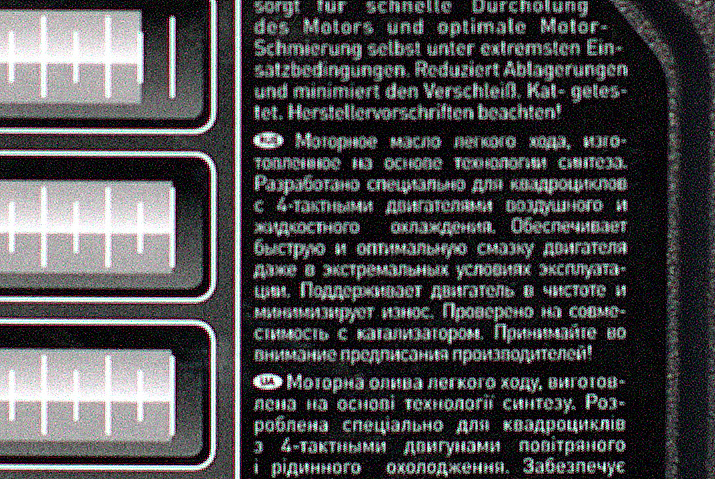

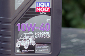

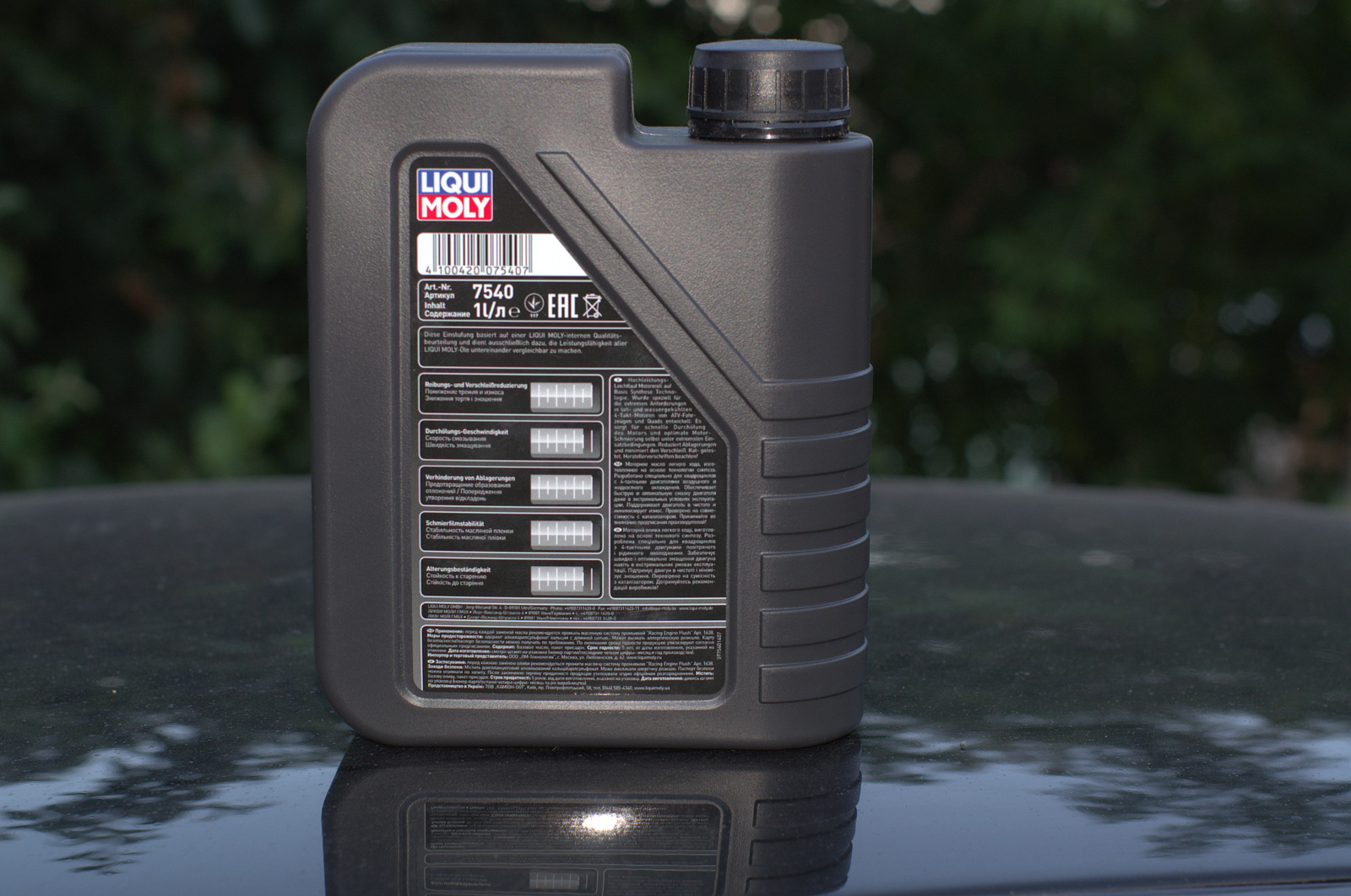

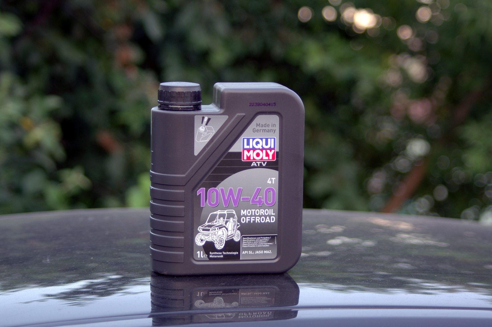

чапай Опубликовано 24 июня, 2015 Жалоба Опубликовано 24 июня, 2015 Купил масло в Ашане. Дома увидел что оно для квадриков. Может кто то про него знает. Можно его лить в наш аппарат. И еще вопрос. Сколько надо масла при замене заливать ? Цитата
чапай Опубликовано 25 июня, 2015 Жалоба Опубликовано 25 июня, 2015 Я заливал по щупу. Литра то хватит ? 1 Цитата
Alliensein Опубликовано 25 июня, 2015 Жалоба Опубликовано 25 июня, 2015 Литра то хватит ? Выливаю всю баночку такую. Как итог по щупу практически до максимума. 1 Цитата

Rouder Опубликовано 26 июня, 2015 Жалоба Опубликовано 26 июня, 2015 Литра то хватит ? Мерил,выходит 700 грамм! 1 Цитата
