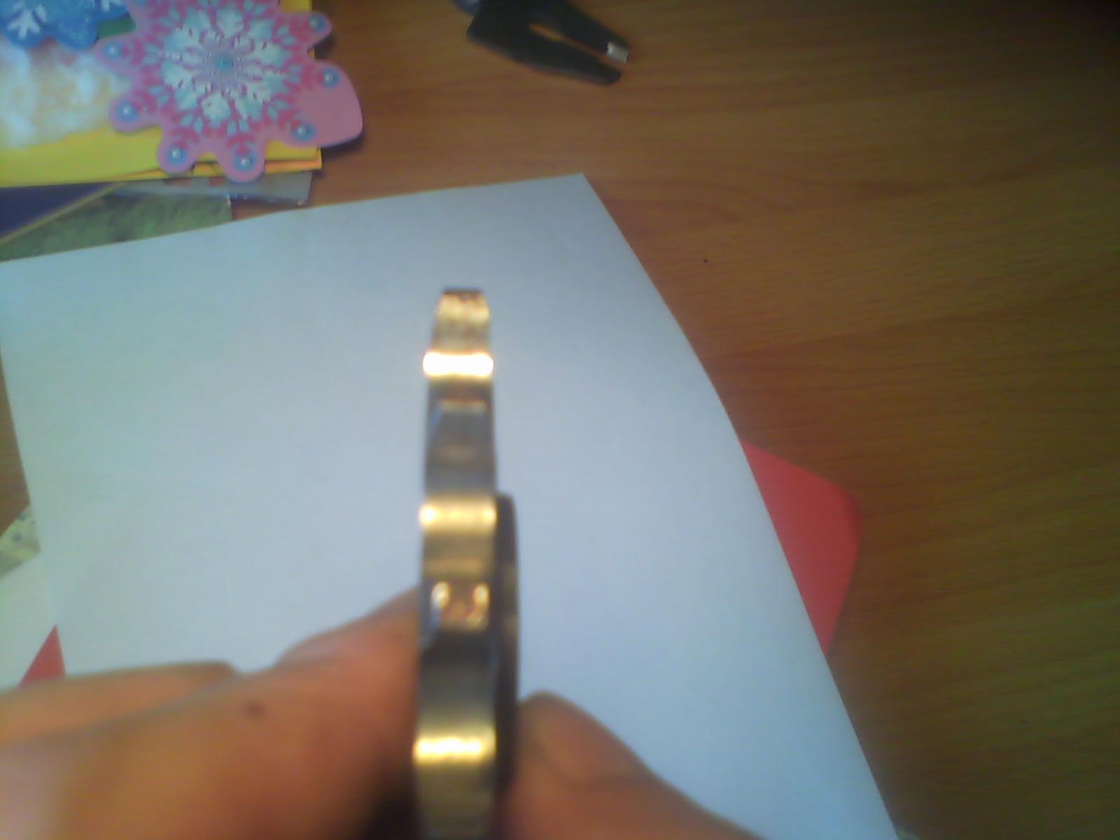

ЖEkonik Опубликовано 15 января, 2015 Жалоба Опубликовано 15 января, 2015 Снял я ведущую звезду и вот что увидел: Довольно глубокие следы износа и только с внутренней стороны,что сведетельствует о не соостности ведущей и ведомой звезды. И это только за полторы тысячи километров пробега ! Клинообразные кончики зубов почти стёрты с внутренней стороны . Надо исправлять это дело и менять звезду. 1 Цитата
Leksey92 Опубликовано 15 января, 2015 Жалоба Опубликовано 15 января, 2015 IMG_20150115_145028.jpgСнял я ведущую звезду и вот что увидел : ....Довольно глубокие следы износа и только с внутренней стороны,что сведетельствует о не соостности ведущей и ведомой звезды. И это только за полторы тысячи километров пробега ! Клинообразные кончики зубов почти стёрты с внутренней стороны . IMG_20150115_144947.jpg Надо исправлять это дело и менять звезду. какие мысли на переделку???? Цитата
ЖEkonik Опубликовано 15 января, 2015 Автор Жалоба Опубликовано 15 января, 2015 какие мысли на переделку???? Сейчас ищу звезду JTF 287-14, от хонды СВ250. Когда получу звезду,прикреплю лазерную указку к задней звезде и установлю линию соосности. Дальше будет видно как поступить. Возможно придётся подложить шайбу за звезду и проточить саму звезду для того чтобы стопорная пластинка встала на место. Цитата

Leksey92 Опубликовано 16 января, 2015 Жалоба Опубликовано 16 января, 2015 Сейчас ищу звезду JTF 287-14, от хонды СВ250. Когда получу звезду,прикреплю лазерную указку к задней звезде и установлю линию соосности. Дальше будет видно как поступить. Возможно придётся подложить шайбу за звезду и проточить саму звезду для того чтобы стопорная пластинка встала на место. Я думаю можно колесом немного дать в сторону где сточилась звезда, т.е. в сторону против нахождения цепи, это если сзаду смотреть , то вправо, а это можно сделать, я думаю подкладными втулочками , шайбами с двух сторон колеса, изменяя размер втулочек, тем самым меняя направление соосности либо влево, либо вправо. На счёт сдвига, или проточки звезды, не рекомендую, и думаю этим заниматься если не получатся вовсе другие варианты. Ещё по опыту старых мотов, знакомые подсказали, можно попытаться двиглом сыграть, под места крепления, с разных сторон подложки сделать, у меня мот в деревне, сам в городе, проверь возможен ли какой-нитть вариант, без точения звезды Цитата

ЖEkonik Опубликовано 18 января, 2015 Автор Жалоба Опубликовано 18 января, 2015 да ты заднюю звезду не глядел, что с ней??? я на свою щас гляжу, и у меня всё норрм с обеих сторон С задней всё в порядке,но всё-же её тоже придётся сменить. Сегодня проснулся с ощущением что допустил теоретическую ошибку. Дело в том,что китайци практически не на что не дают гарантии кроме двигателя, а следовательно возможны погрешности при изготовлении узлов, что подтверждает даже несоответствие сварных швов необходимым допускам. Есть вероятность погрешности в регулировке соосности заднего колеса в целом. При этом достаточно отклонения в один градус чтобы соосность звёзд значительно перестала совпадать. Модельный ряд меняется столь стремительно,что все мотоциклы непременно будут иметь детские болезни. ...............а вообще с мощностью мне кажется проблема в нашем карбе(((( больно мне он не нравится, хочу как нить попробовать микуни поставить вопрос был в 3500 р, вот с его помощью думаю мот оживёт новой жизнью, ну вообщем попробую со звездой, а там будем дальше думать Относительно карбюратора - Роман, под занавес сезона произвёл перенастройку добившись положительного результата. С потеплением,я тоже залезу в карбюратор,выставлю нормальный уровень топлива для начала,а потом уж попробую поиграть с иглой и подачей топлива под жиклёр ХХ. Вот тут,Роман сделал вкладку в свой пост: http://www.china-moto.ru/forum/topic/4989-%D0%B4%D0%BE%D0%B2%D0%BE%D0%B4%D0%BA%D0%B0-%D0%BE%D0%B1%D1%81%D0%BB%D1%83%D0%B6%D0%B8%D0%B2%D0%B0%D0%BD%D0%B8%D0%B5-%D0%B8-%D1%80%D0%B5%D0%BC%D0%BE%D0%BD%D1%82-%D0%B1%D0%B5%D0%B7-%D1%84%D0%BB%D1%83%D0%B4%D0%B0/ 1 Цитата
