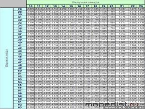

Rouder Опубликовано 21 сентября, 2015 Жалоба Опубликовано 21 сентября, 2015 нашёл интересную табличку соотношения звёзд Цитата
