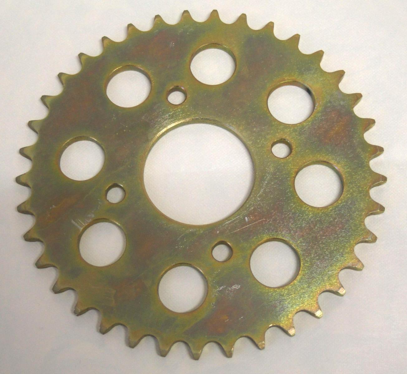

Fiona Опубликовано 23 марта, 2016 Жалоба Поделиться Опубликовано 23 марта, 2016 Результат таков Выточили и закалили на 42 ед вот такую звезду 37 зубов Моторная у меня на 13 Получается соотношение 2.86 - то что доктор прописал Кстати подобных звезд на 37 зубов в природе (продаже) не существует Вообщем к сезону готов 3 Цитата Ссылка на комментарий Поделиться на другие сайты Поделиться

Rouder Опубликовано 24 марта, 2016 Жалоба Поделиться Опубликовано 24 марта, 2016 Результат таков Выточили и закалили на 42 ед вот такую звезду 37 зубов Моторная у меня на 13 Получается соотношение 2.86 - то что доктор прописал Кстати подобных звезд на 37 зубов в природе (продаже) не существует Вообщем к сезону готов Я глянул по таблице 14 на 40 будет тоже самое. Цитата Ссылка на комментарий Поделиться на другие сайты Поделиться

Fiona Опубликовано 24 марта, 2016 Жалоба Поделиться Опубликовано 24 марта, 2016 Я глянул по таблице 14 на 40 будет тоже самое. Ежели ставить 14 пилить придется переднюю стенку отсека моторной звезды (на катрере) А это не есть гуд Цитата Ссылка на комментарий Поделиться на другие сайты Поделиться
