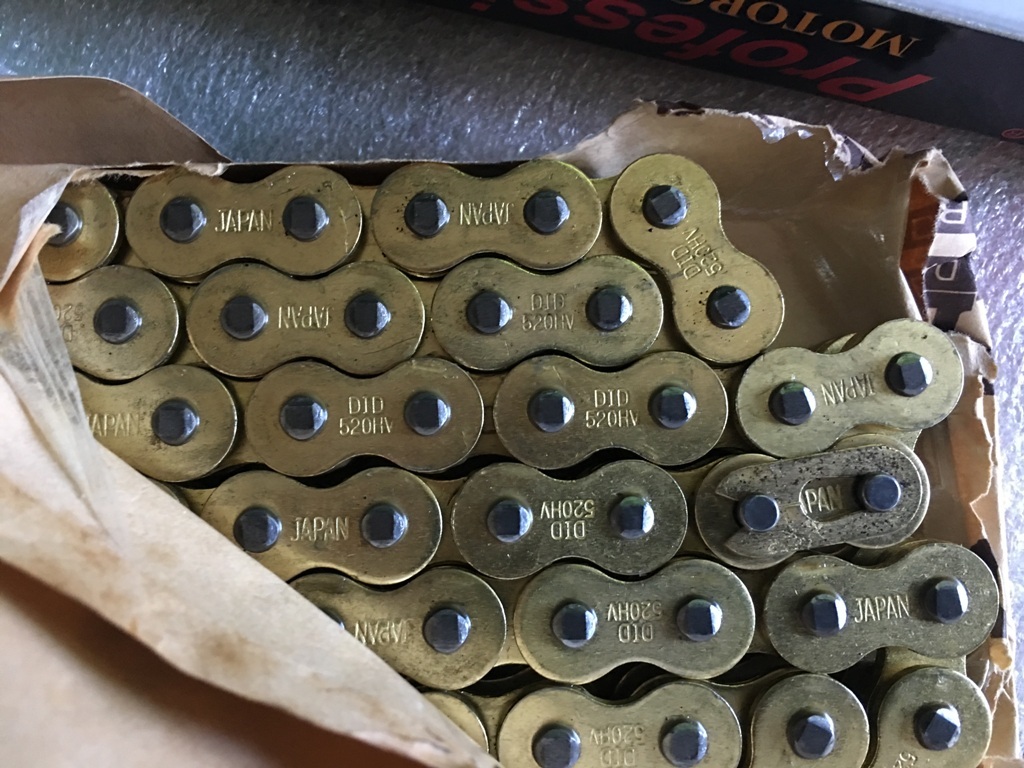

salvador Опубликовано 6 июня, 2017 Жалоба Опубликовано 6 июня, 2017 Купил цепь на Али, так вроде бы и на подделку не похоже, хотя я мало разбираюсь в настоящих цепях, но придраться не к чему, может кто вставит свои 5 копеек Цитата
егерь Опубликовано 6 июня, 2017 Жалоба Опубликовано 6 июня, 2017 Смущают такие моменты - На обёртке обозначено 428, а цепь 520; коробка с тыльной стороны белого цвета, а не того-же фона, что и передняя часть; маркировка звеньев очень крупная ( на настоящих цепях маркировка мелкая, неглубокая и очень чёткая - как лазером сделанная) и кроме того на оригиналных цепях выбито не jаpan, а сокращённо - jpn; буквы DID бьют отдельно от буквенно цифрового кода, а вот сам код в столбик... Но, не грузись особо, - сколько-то да проходит, кстати сколько копеек содрали? 1 Цитата

salvador Опубликовано 6 июня, 2017 Жалоба Опубликовано 6 июня, 2017 2 часа назад, егерь сказал: Смущают такие моменты - На обёртке обозначено 428, а цепь 520; коробка с тыльной стороны белого цвета, а не того-же фона, что и передняя часть; маркировка звеньев очень крупная ( на настоящих цепях маркировка мелкая, неглубокая и очень чёткая - как лазером сделанная) и кроме того на оригиналных цепях выбито не jаpan, а сокращённо - jpn; буквы DID бьют отдельно от буквенно цифрового кода, а вот сам код в столбик... Но, не грузись особо, - сколько-то да проходит, кстати сколько копеек содрали? Да особо и не переживаю, знаю что подделка, но за наивностью думал а вдруг нет Цена 3000р., тут наверное по цене уже ясно. Цитата
